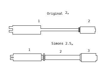

Jag köpte mitt på Autoexperten, Men hörde precis av en kompis som jobbar på mekonomen att dom inte har det i lagret utan beställer från Simons.
Om du köper enbart bakre ljuddämparen så måste du kapa av röret som sitter fast i ditt orginalsystem för att sedan svetsa dit eller på något annat sätt få dit simons dämparen, det kan vilken bilservice som helst göra.
Om du själv ska sätta dit grejerna så är det lättast ifall du köper ett komplett kitt d.v.s Bakre dämpare, mittenröret och mitten dämparen.
http://i241.photobucket.com/albums/ff181/vajking1/123-2.jpg
Senast redigerat av DasAuto (18 mars 2009)
http://i241.photobucket.com/albums/ff18 … /123-2.jpg
Då får man göra en typ av kon då? mitt system är på ca 1,5 tum och ljuddämparen är på 2,5 tum
aa det finns sådana trattar på mekonomen,biltema mm mm.. Själv har jag allt i simons förutom bakre dämparen.. Låter inte lika högt men inte original heller..
