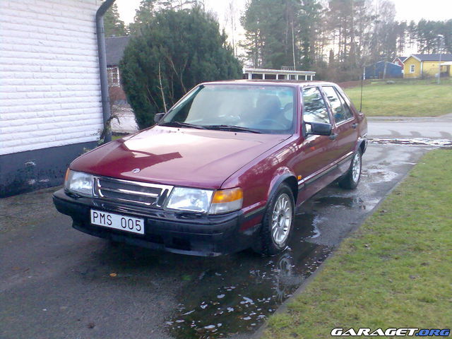

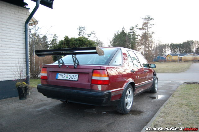

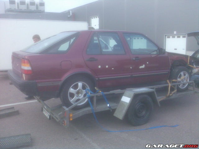

År 2007 Införskaffades SAABen som gick i trafik i ett halvår innan bygget startade...
Nu är det nästan klart..  Bilder säger med än 1000 ord
https://www1.garaget.org/gallery/archive/79593/597710_dlj0i1.jpg
Org
Original skick
https://www1.garaget.org/gallery/archive/79593/597709_hht6u7.jpg

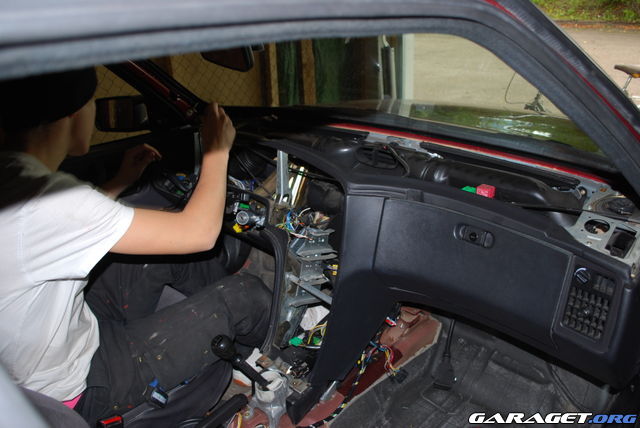

Här är en liten bit in i bygget, strippad
https://www1.garaget.org/gallery/archive/79593/597712_u7si66.jpg
Strippad
https://www1.garaget.org/gallery/archive/79593/597715_6ap7iq.jpg

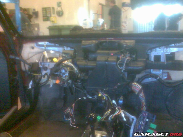

El
https://www1.garaget.org/gallery/archive/79593/597718_jlvoz3.jpg

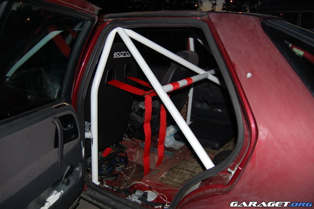

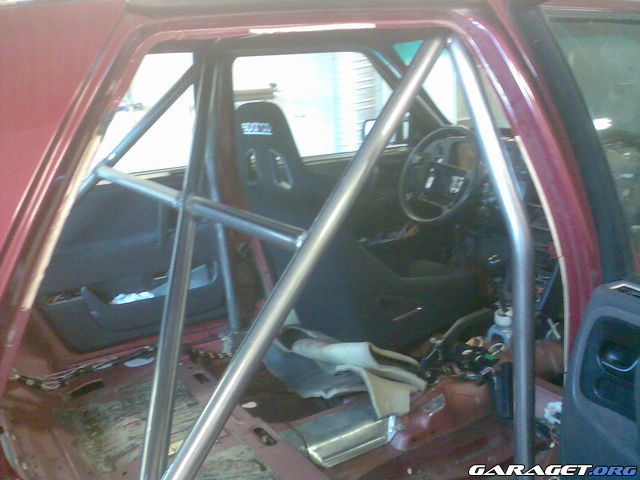

https://www1.garaget.org/gallery/archive/79593/597722_a0xqwe.jpg

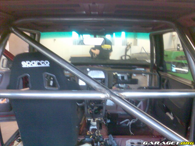

börja bur bygga
https://www1.garaget.org/gallery/archive/79593/597725_zx0c6o.jpg
https://www1.garaget.org/gallery/archive/79593/597726_ot5njs.jpg

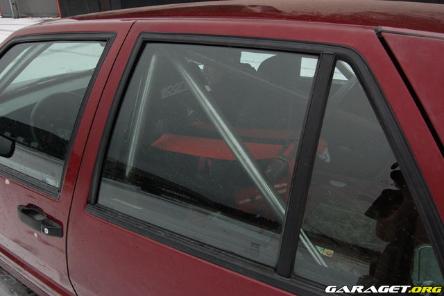

https://www1.garaget.org/gallery/archive/79593/597728_ffur7k.jpg
https://www1.garaget.org/gallery/archive/79593/597729_cesyee.jpg
https://www1.garaget.org/gallery/archive/79593/597730_23zr54.jpg
https://www1.garaget.org/gallery/archive/79593/597731_cemj1x.jpg
https://www1.garaget.org/gallery/archive/79593/597732_mw09ts.jpg
https://www1.garaget.org/gallery/archive/79593/597733_l0ldiu.jpg

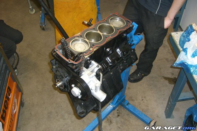

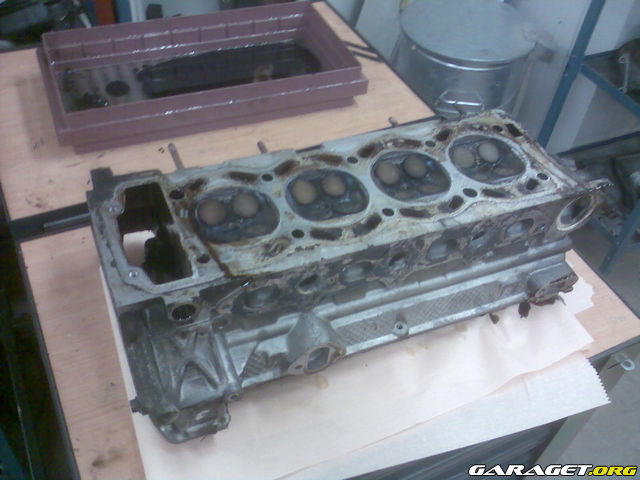

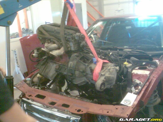

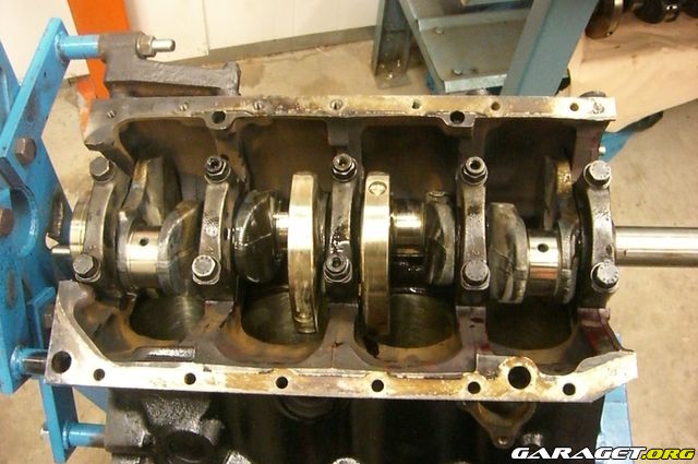

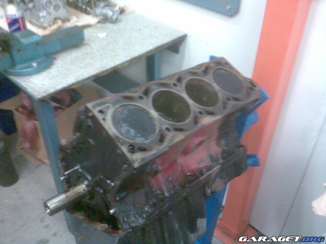

Köpte en 2.3 Donator motor att stroka ifrån
https://www1.garaget.org/gallery/archive/79593/597735_l0l0tb.jpg
https://www1.garaget.org/gallery/archive/79593/597736_nt6nrv.jpg
https://www1.garaget.org/gallery/archive/79593/597737_w0dwwt.jpg
https://www1.garaget.org/gallery/archive/79593/597738_nrspq5.jpg
https://www1.garaget.org/gallery/archive/79593/597739_21dsrw.jpg
https://www1.garaget.org/gallery/archive/79593/597740_c82ld7.jpg
https://www1.garaget.org/gallery/archive/79593/597741_talv5v.jpg
https://www1.garaget.org/gallery/archive/79593/597742_o9x3nl.jpg
https://www1.garaget.org/gallery/archive/79593/597744_tnlfzr.jpg

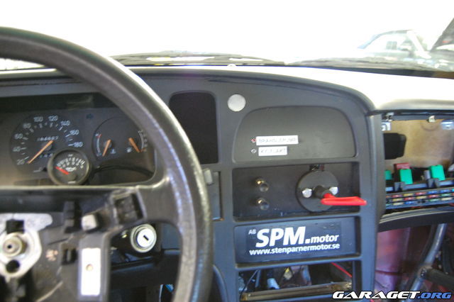

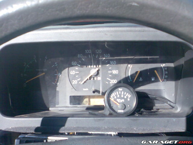

Bara en liten parantes...  Ratten och instrumenten ska bytas ut inom snar framtid
Ursäkta för bitvis dålig bild kvalite

har du några specs. på motorn!
tyckte jag läste något om strokad? big_smile
ClubJDM.se
1 608 Inlägg
19 mars 2009
Looking good! smile
Pedal To The Metal
750 Inlägg
20 mars 2009
Lampan skrev:
ser ut å kunna blir skitcoolt detta!
Ja den är strokad till 2.3 från 2.0.  Det är bytt kammar . den är portad, etanolkonverterad och lite annat.. Får se vad del leverar efter bänken. Men calculerad till ca 250 HK Utan turbo

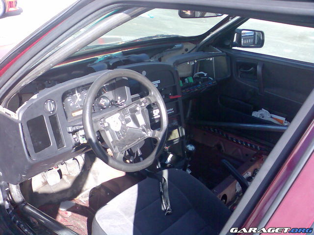

Uppdate Innan test imon fredag
https://www1.garaget.org/gallery/archive/79593/604873_htvf7s.jpg
Strax klar smile PS: Sprängde ( bokstavligttalat ) en varvatlsensor idag.. Bilder kommer framöver.
https://www1.garaget.org/gallery/archive/79593/604875_c7fihh.jpg
Fixa Sparco stolen Nu

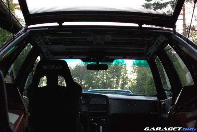

Uppdate smile
Fixat lite.. Men meraproblem. Nu går den inte rent över tomgång.  Störigt.. Men här kommer lite bilder
https://www1.garaget.org/gallery/archive/79593/608613_ilpgjp.jpg

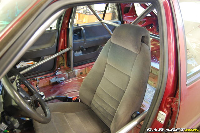

Byggt stolsunderrede och infästningspunkter för bältet på förarsidan
https://www1.garaget.org/gallery/archive/79593/608614_jwo50r.jpg
https://www1.garaget.org/gallery/archive/79593/608615_5u73vh.jpg
Testköra.. det gick inte till 100%

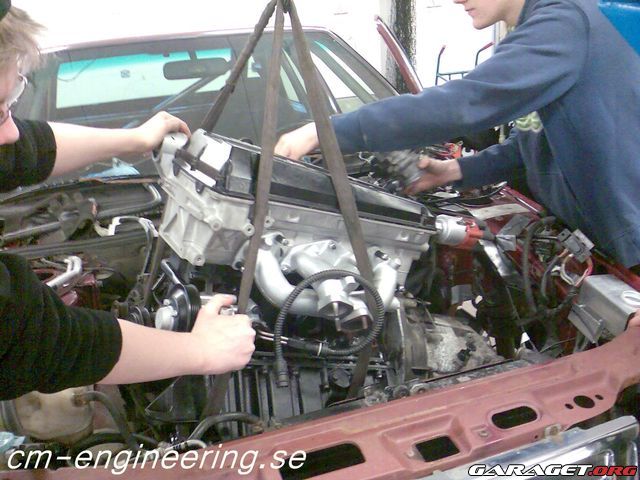

Jahaja.. Lite Uppdate smile
https://www1.garaget.org/gallery/archive/79593/625201_n0gdjt.jpg
https://www1.garaget.org/gallery/archive/79593/625202_i9wlbl.jpg
https://www1.garaget.org/gallery/archive/79593/625203_lqo32e.jpg
https://www1.garaget.org/gallery/archive/79593/625204_3htnru.jpg
KOmmer mer..

130 hk Faktiskt... Det är en rally/ rallycross slipning på kammarna. Sen är den stroka portad etanolkonverterad. Det är stortsett allt.   Den är inte bänkad än. men calcylatorn sa 250 hk
