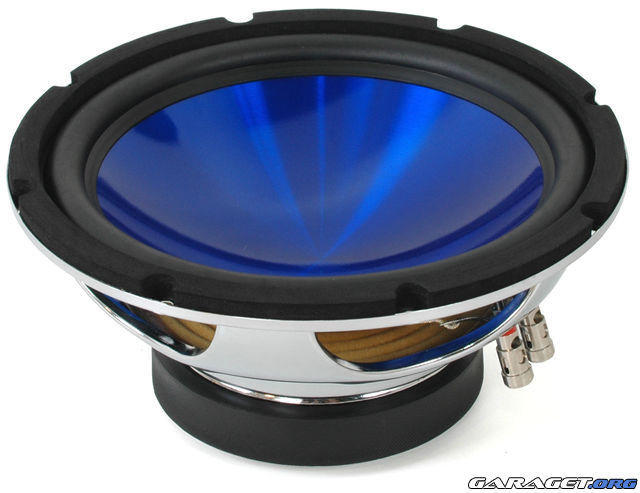

ska köpa 4st 10tum basar från proson men står ingen lådvolym någon som vet?

https://www1.garaget.org/gallery/archive/82208/599901_9w7wxh.jpg
detta är basen jag ska bygga med 4st!

stod nästan inget:
Konmaterial: Aluminium
Kontruktion: Fatboy®
Storlek: 10-tum (- mm)
Effekt (max): 200 Watt
Impedans: 4 Ohm
Storlek:
Ytterdiameter: 256 mm
Innerdiameter: 232 mm
Diameter mellan hål: 245 mm
Monteringsdjup: 108 mm
21 761 Inlägg
21 mars 2009
De basarna passar bäst i sluten låda med tanke på att Qts är relativt högt, tex 120 liter borde fungera enligt mitt program. Jag kan räkna på en basreflex också om du vill, men enligt parametrarna så är sluten som sagt mer lämplig. smile
120liter för alla fyra då? hade 114liter på mina 2 15tummare funderar på att köpa 8 så lådan bir mindre ändå?
21 761 Inlägg
21 mars 2009
Ja, så menar jag. smile
