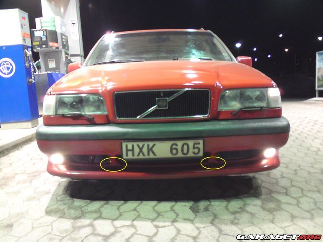

tjena . min spoiler på 855an har spruckit av på två ställen (se bild),nu undrar ja om någon har nå tips på nå lim eller nå man kan använda för att sätta ihop de utan att lacka om den..vanligt lim brukar inte fästa så bra på feta plaster..

Det blir svårt. oftast när man försöker laga nå plast eller plåt så brukar man ju oftast fibra på eller spackla. men bästa sättet för dig för att få ihop det och ej synnas så fruktansvärt mycket så skulle jag no personligen måla poppnitarna på huvudet samma färg som bilen och borra två hål på varsin sida där sprickan finns och sedan nita en plåtbit bakom spoilern.

Det går att svetsa ihop plasten igen , kan inte tipsa om någon firma men vet att det finns.
Med en billig lödkolv kan du med lite tur smälta ihop plasten på baksidan och lite spackel och bättringslack
på framsidan.
