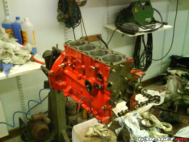

Hej! jag har en Volvo b230A motor (Med förgasare) som jag har under ett årstid gjort en totalrenovering på till skolans projekt och nu har jag en fundering på att trimma innan jag sätter ihop den.
Jag funderar starkt på att lämna toppen (530) för planing porta m.m. Jag har också köpt en A-kam lite hastigt för 250kr.
Men jag undrar nu om det är en bra idé att sätta in A-kamen efter jag planat m.m? och behövs det starkare fjädrar då? (det satt en m-kam original)i sådana fall är det något specifikt värde på dessa fjädrar i sådana fall? jag menar ett värde på hårdhet längd m.m? eller är det bara att köpa andra lite starkare fjädrar som passar.
   När jag planat undrar jag om det behövs ställbart kamdrev och om det också behövs en annan kamrem då?
Väldigt tacksam för svar, detta är sista utvägen nämnligen hmm
https://www1.garaget.org/gallery/archive/97841/603637_ezcvpo.jpg
Ny inspekterad ny hornat ny slipat ny målat
