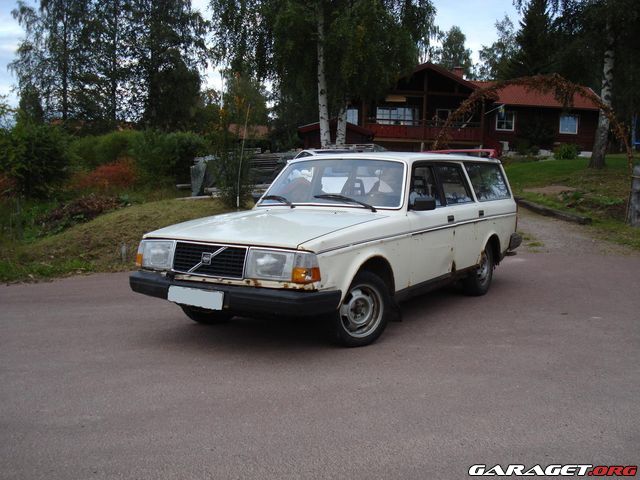

Projekt bilen.

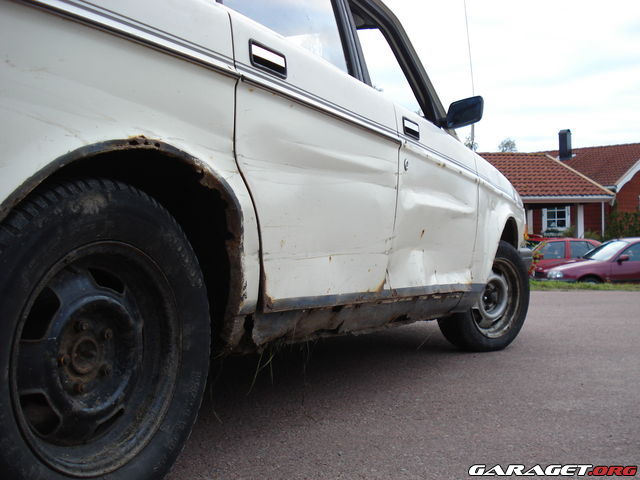

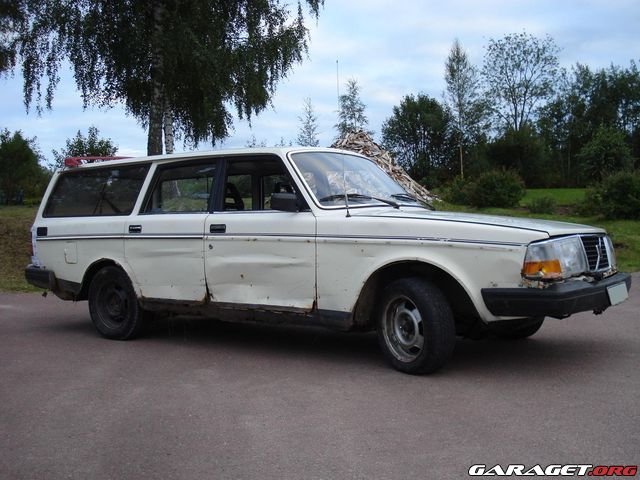

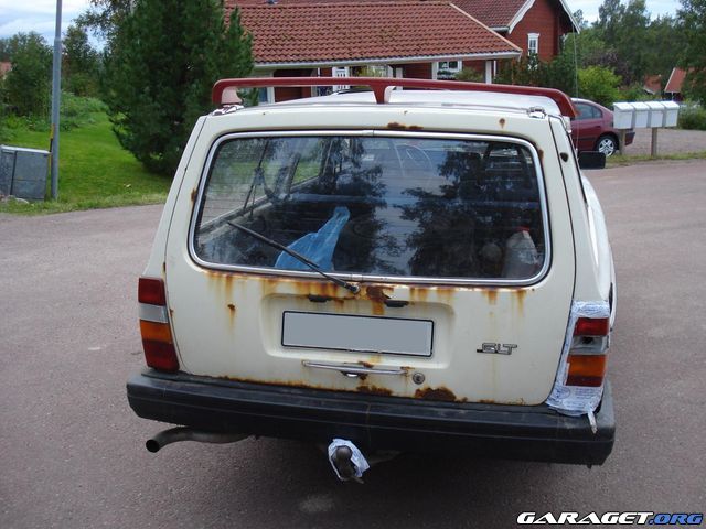

https://www1.garaget.org/gallery/archive/77859/607322_xc4nie.jpg
Ingen skönhet direkt. Bilden tagen i somras.

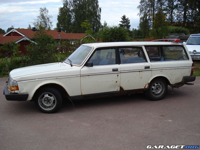

https://www1.garaget.org/gallery/archive/77859/607326_ossa4h.jpg
Dörrarna har fått smaka på lite vägräcke.

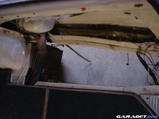

Har tagit bort sista ljuddämparen, så det sitter en bit 2.5" rör istället. Vingen ska väck.

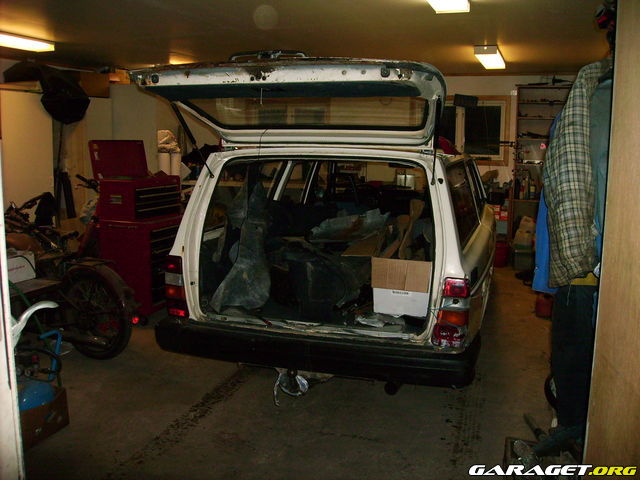

Tisdagen den 24/3. Ja här kommer då första uppdateringen. Började med att köra ner volvon till det garaget vi skall hålla till i, i alla fall två veckor framöver.
https://www1.garaget.org/gallery/archive/77859/607811_1kokns.jpg

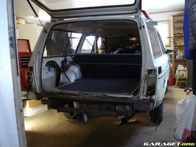

Här är han precis inkörd i garaget. Ligger lite mattor och isolering i skuffen som jag redan hade börjat riva ur innan den kom till garaget.

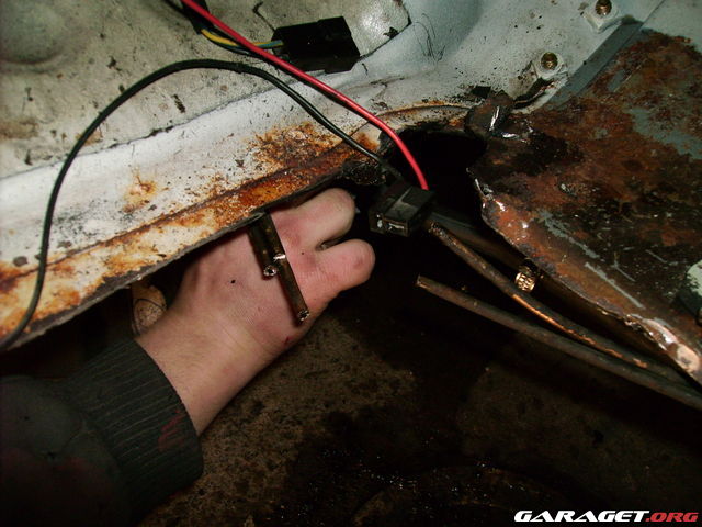

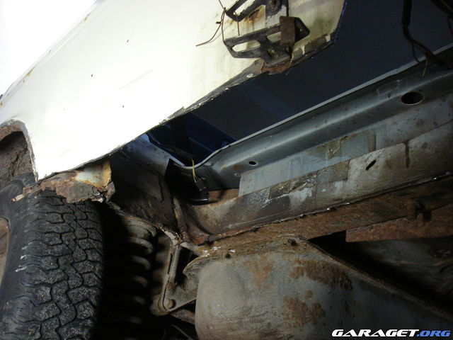

Ja då hade det roliga börjat, men det tog också ganska snabbt slut!! Vi hann väll hålla på i 30 minuter sedan hade polaren kapat av båda bakre bromsledningarna och bränsleslangen!! Jippie!!
https://www1.garaget.org/gallery/archive/77859/607828_cithsh.jpg

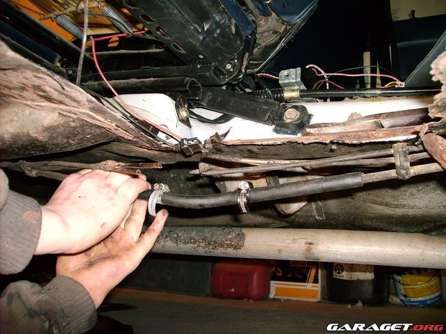

All arbetslust försvann! Han var så ivrig när han kapade upp golvet så han glömde kolla var som fanns på undersidan! Men den avkapade bränsleledningen lagade han snabbt med en bit gummibränsleslang och 4 slangklämor!

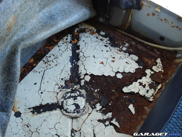

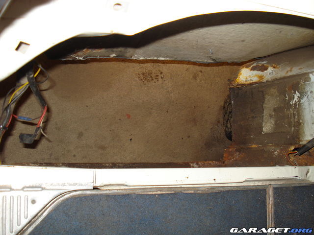

En bild på det rostiga golvet på höger sida bak. Jag ligger lite efter med uppdateringarna, så det kommer kanske upp lite gamla bilder som är tagna innan den kom ner till garaget.

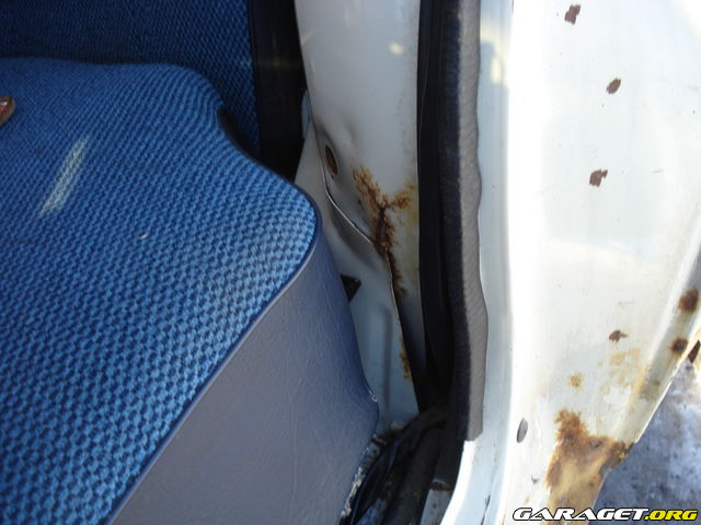

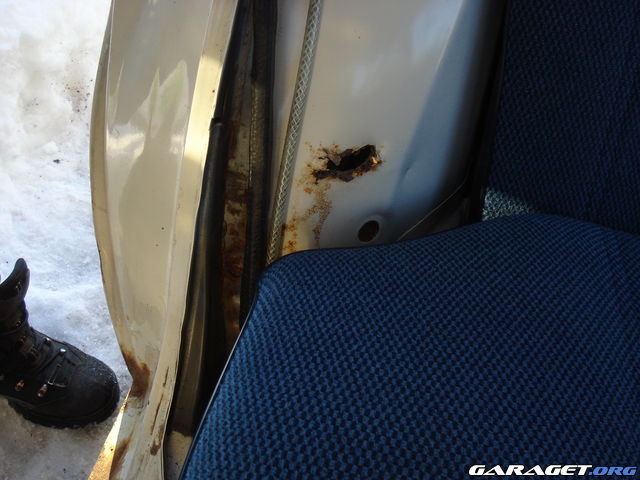

Ett hål vid det nedre fästet till bältet på höger sida bak.

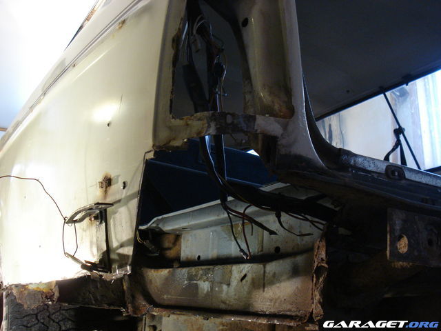

bort kapad balja på vänster sida.
https://www1.garaget.org/gallery/archive/77859/607867_zr2dwb.jpg
Borta även på höger sida.
https://www1.garaget.org/gallery/archive/77859/607870_w1rfd9.jpg
En till bild på den bort kapade baljan på vänster sida.

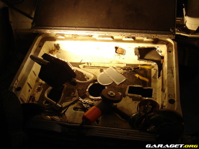

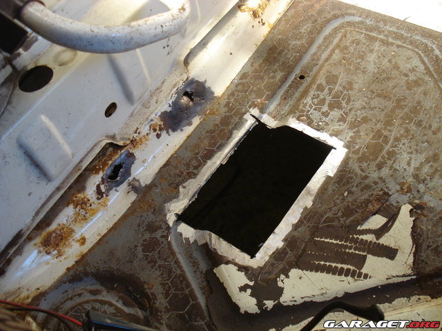

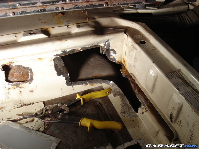

4 st uppkapade hål i bagagegolvet. Bränsletanken ligger alldeles bakom plåten så man får ta det lite försiktigt med rondellen så man inte slinter till och kapar i den.
https://www1.garaget.org/gallery/archive/77859/607878_t2vrkd.jpg

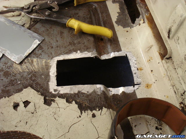

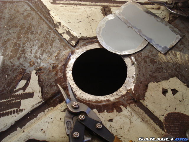

Det största och drygaste hålet i hörnet. Vi använder oss av tunn ränndalsplåt här som är lätt att böja till som man vill ha det. Hittade lite plåtspill på jobbet.
