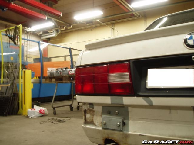

Jahopp, har haft påsklov från skolan nu och har hållt på med bilen i princip varje dag, drog på rostätare på ytrosten som fanns i golvet och sedan målades det med vit färg och sen har vi lagt i all inredning igen. så det är klart, men igår när vi åkte så gick kabeln av till diskanten i högerdörren, vi var ju inte så smarta och kabeln låg precis vid kuggen till fönsterveven och den greppade tag och drog av kabeln, men men det löser jag nog i helgen. annars har vi på lovet tonat mina bakblinkers röda och lagt igen hålet för antennen i bak. känns som vi gjort massa mer men det är mest småpill :p
https://www1.garaget.org/gallery/archive/112919/631760_mmmk00.jpg
röda blinkers

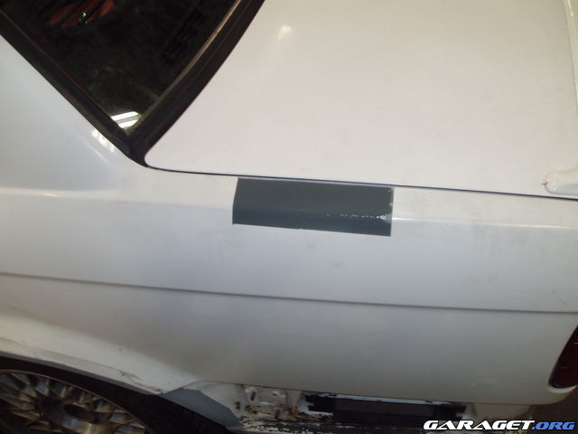

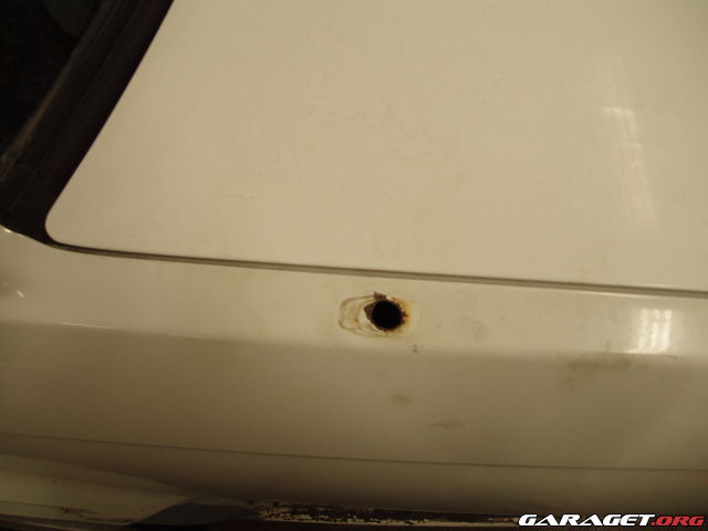

hålet till antennen.
https://www1.garaget.org/gallery/archive/112919/631762_n49ed2.jpg

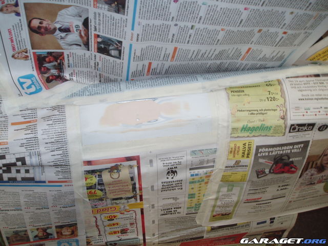

här har jag svetsat igen hålet och spacklat det jämnt, men inte helt klart. orkade inte lägga jätte mycket tid på det utan det tar jag när jag lackar hela bilen så det är inte riktigt hundra.
https://www1.garaget.org/gallery/archive/112919/631763_icmj3x.jpg
sen lite zinkprimer på det med.

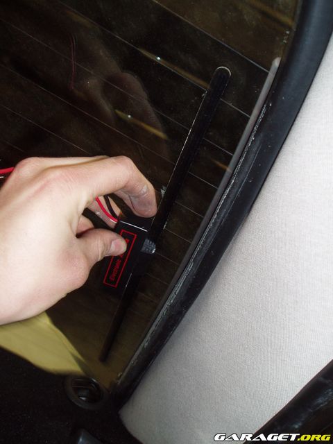

den nya antennen som ska fästas i bakrutan
https://www1.garaget.org/gallery/archive/112919/631766_lbt9ho.jpg
nåt såhär ska antennen fästas. syns inte lika mycket utifrån iallafall.

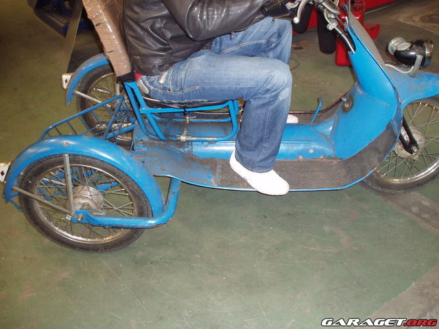

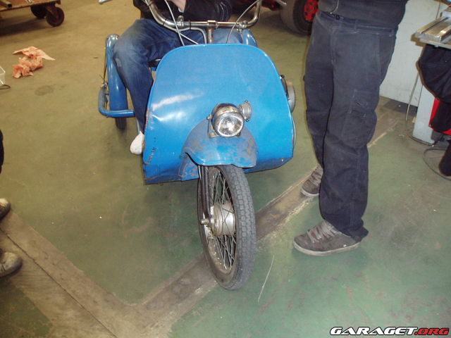

Vi mekar i min farsas verkstad och de har en stor lada där de förvarar massa gamla grejer, och där i stod en gammal trehjulig moped som min storebror körde på när han var liten. så vi drog ur den och tänkte att vi skulle försöka få igång den, och då bytte vi tändstift, fyllde på bensin och rengjorde förgasaren och sen gick den igång! gissa om vi blev chockade! :p det är tydligen min morsas farfars gamla moppe.
https://www1.garaget.org/gallery/archive/112919/631767_w8yynz.jpg
här är en bild på den :p

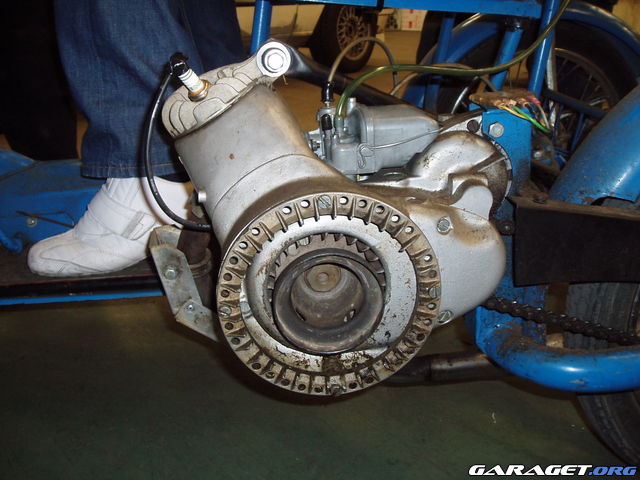

https://www1.garaget.org/gallery/archive/112919/631768_hwho9v.jpg
https://www1.garaget.org/gallery/archive/112919/631769_xh0a1w.jpg
här är då motorn, tydligen någon saxonette.

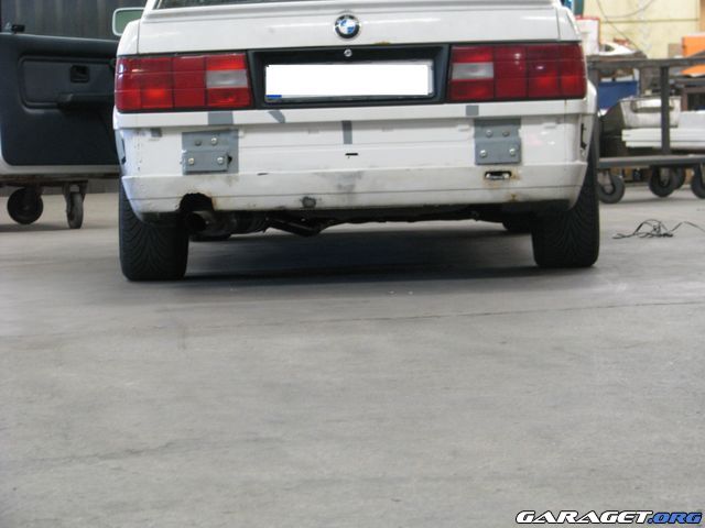

Tjenare, bilen började gnissla igen och sen har det vibrerat lite under bilen. Kollade upp det så vi vred på avgasröret lite så det är borta smile sedan misstänkte jag att det var handbromsbackarna som lossnat och börjat gnissla igen. Och det var det, denna gången på vänstersidan.. precis samma som högersidan då hålen i bromsskölden var sönderrostade så att skruvarna man spänner mot skölden lossnar. löste det genom att fixa två små plåtar med hål i och la det på baksidan så funkade det perfekt smile Sedan var jag ute och lekte lite häromdan, jag o två till. Vi åkte i en grusgrop o lekte som fan o sedan fortsatte vi lite när vi åkte ut på vägen igen men sen så låste sig bakaxeln? Det slog som fan när jag svängde. Betyder det att diffen har gjort sitt? Men den släppte sen när vi kom hem igen så nu går det som vanligt. Samma dag åkte jag i diket haha när vi kom lite fort och slängde upp den på nån lustig asfalt när det var blött. Och sedan när vi hade lekt klart så åkte vi och tvättade bilen, tog någon bra kallavfettning och då blev fronten och bakdelen riktigt rena faktiskt smile Trodde det var brunt i färgen men det gick bort bra. Sedan skulle ja backa ut och var lite nonchalant, bakrutan hade immat igen och jag vred precis lite lite mindre än vad jag brukar och så hörde jag hur de skrapade, jag blev påkörd av en container! Inte så kul men men man lär sig ju, har bankat ut den ena bucklan så mycket vi kunnat och resten får vi spackla. Den andra bucklan provade vi att värma med hårtork och sedan spruta på någon is lr något som vi såg i ett filmklipp men det funkade inte :p får ge oss på det någon annan dag, här är bilder på bucklorna.
https://www1.garaget.org/gallery/archive/112919/652049_p79ep0.jpg
https://www1.garaget.org/gallery/archive/112919/652051_k0i17t.jpg
Sedan har jag lagat rost på framskärmarna och på fronten där fästena till isläppen sitter så nu är det i princip bara dörrarna kvar sedan börjar det bli dags för lack.

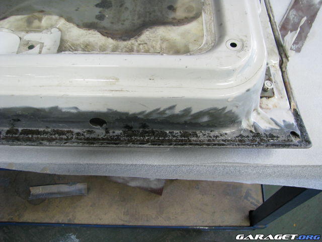

borstat och slipat lite
https://www1.garaget.org/gallery/archive/112919/669147_fyuapk.jpg

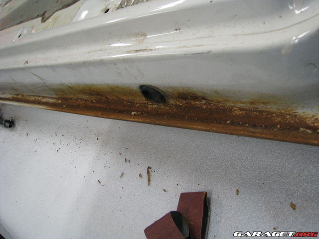

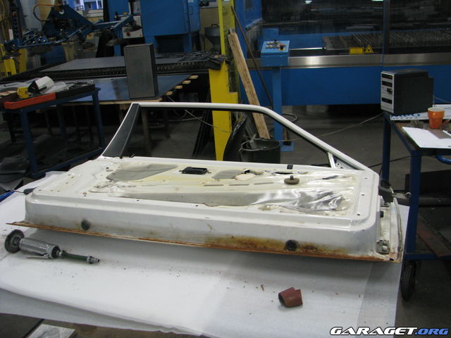

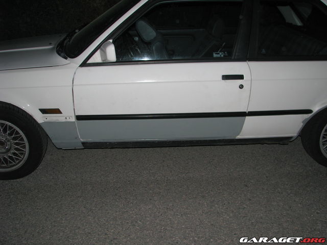

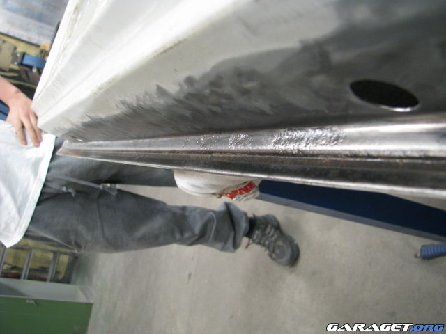

rostomvandlaren påstruken, tyckte dock inte detta funkade speciellt bra. Hade massa småhålor och gropar som man inte kom åt att borsta bort rosten på, o omvandlaren omvandlade inte allt utan bara på vissa ställen. Men det var värt ett försök.
https://www1.garaget.org/gallery/archive/112919/669148_y704ph.jpg
Och såhär ser dörrarna ut nu, givetvis lackade på insidan med där vi slipade.

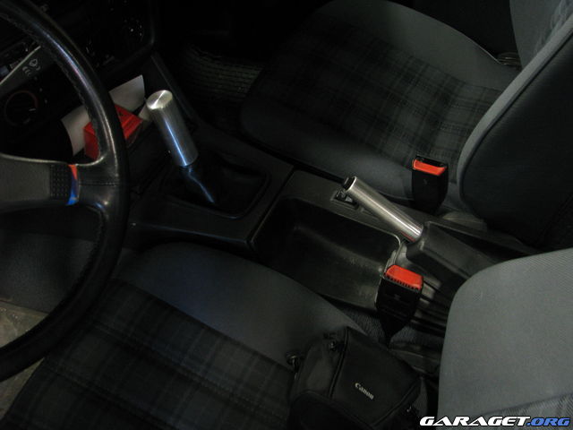

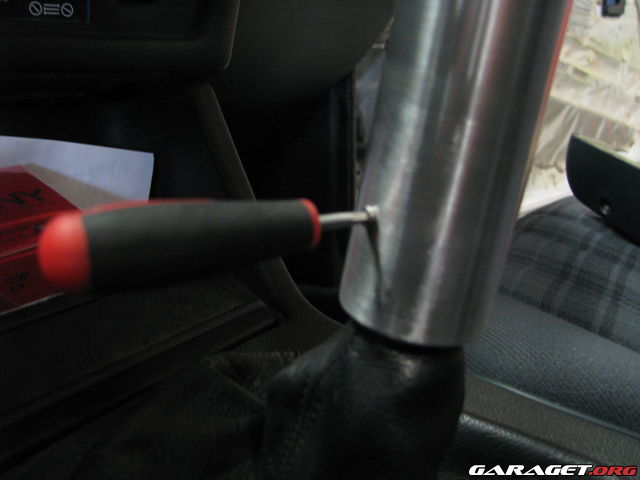

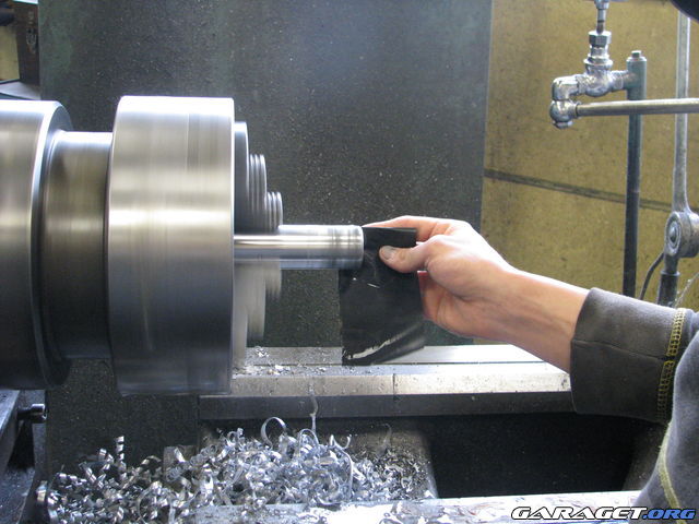

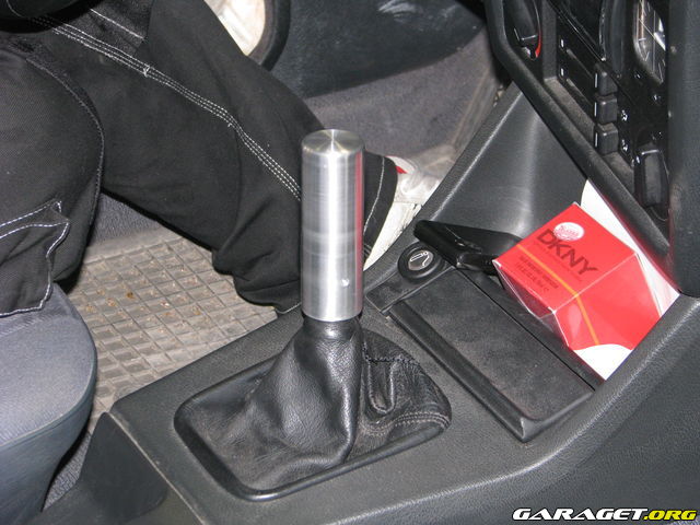

Sedan har jag gjort en egen växelspaksknopp och ett eget handbromshandtag i aluminium. Här är några bilder när vi svarvar.
https://www1.garaget.org/gallery/archive/112919/669153_0mbj18.jpg
här kör jag med 600papper våtslip
https://www1.garaget.org/gallery/archive/112919/669154_nu1anf.jpg
här är knoppen monterad. Möjligtvis lite för lång.. men det går att fixa
https://www1.garaget.org/gallery/archive/112919/669157_oxgmgh.jpg
Jag satte fast den med små insex som pressar in mot själva spaken på varsin sida, håller den still iallafall.

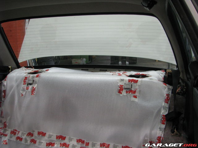

Sedan försökte jag även ljuddämpa bilen i bak eftersom den lever så mycket över hundra och den viner från bakaxeln, någon som vet hur jag kan åtgärda detta? Eller är det bara att byta diff som gäller?
Mitt försök att ljuddämpa hjälpte för övrigt ingenting.

Knopp och handbroms tillsammans, ingen värsting finnish och har inte lagt jätte mycket tid på det heller.

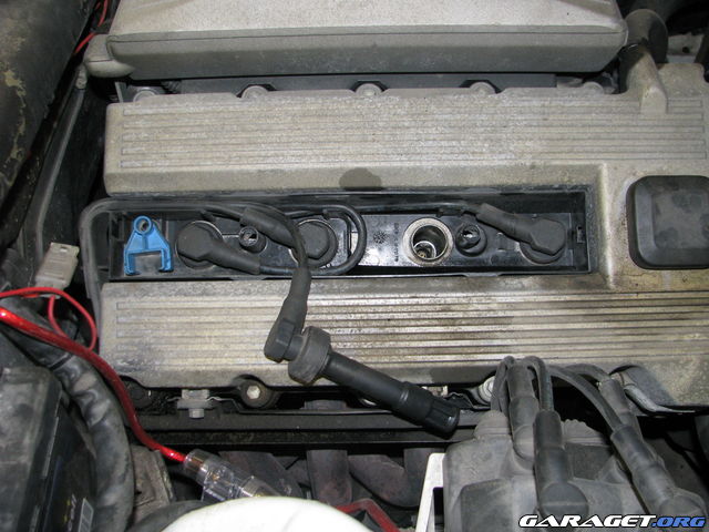

Sista saken jag har en fråga om, vi kollade till mina tändstift och i detta hålet fanns det en massa olja? vad innebär det? Har jag stora problem?

28 maj 2009
På pure-pf.com kan man köpa speciella platttor man monterar för o ta bort cambern på e30
På alla e30 så blir de camper o spec om man sänker ner dom!
O de angående oljan, hur ser vattnet ut i bilen? är oljan fin?
Är de bra komp i motorn?

Jo det är möjligt men det kan också vara att nån varit klumpig när dom fyllt på bara? ska kolla om det kommit mer olja imorn. Tack för svaren!

Ang oljan vid stiftet: Ta o kolla om det inte bara är ventilkåpspackningen som läcker? Sitter runda packningar runt varje stift. Troligen där det har läckt o runnit ner till stiftet.
