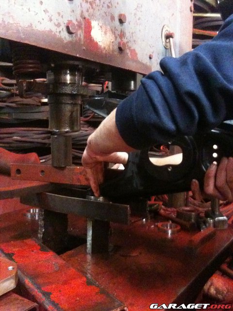

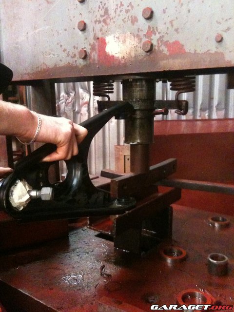

Pressade lite bussningar igår smile
https://www1.garaget.org/gallery/images/87/86225/86225-d9318d94f48197a03914ed5c7c9e715d.jpg
https://www1.garaget.org/gallery/images/87/86225/86225-79b0d2aacaee97ee90becca45d5a538a.jpg
https://www1.garaget.org/gallery/images/87/86225/86225-960d4e12e3d5cb36a5da6c4f89c3657e.jpg
Hann inte ta så många bilder innan telefonen dog, men några iaf smile
Tänkte försöka trixa till lite med framvagnen idag och göra plats för bälgarna, lägger upp lite bilder sen om det blir nått gjort smile

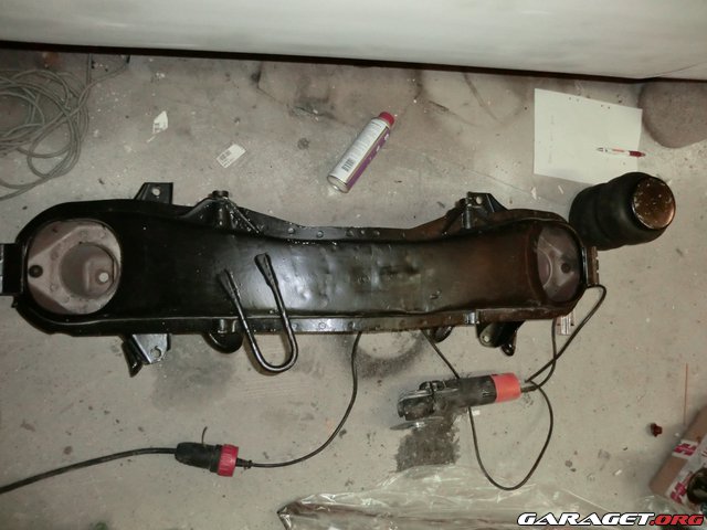

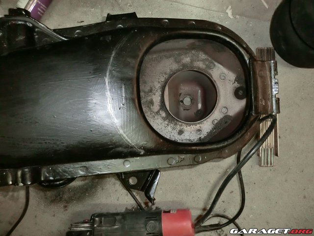

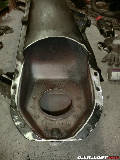

Lägger upp lite bilder från i fredags när vi satte vinkelslipen i framvagnen wink fick lov att kapa ur så bälgarna har lite plats att expandera när dom trycks ihop. Och ifall nån tänkt vara duktig och klaga på att det inte kommer vara hållbart nog när vi kapat så "mycket", så kan jag tala om direkt att det ska svetsas på en bit fyrkantsprofil runt hela kanten senare, så hållbarheten blir densamma, bara mer plats smile

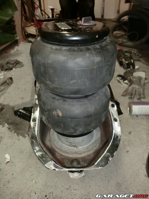

Provade även med en "distans" så vi kunde mäta ungefär hur lågt det kommer bli sen smile
Kapade iallafall ur ca 20 cm i diameter i fjäderbrunnen då bälgarna har ca 17-18 cm som max-mått, mätte från centrum och ritade upp, sen kapade vi ur och slipade till så det inte finns några vassa kanter kvar. Sen ska vi svetsa dit en profil som sagt, och bygga ihop en distans på ca 60 mm som ska svetsas i botten på brunnen. Visar sen hur den ska se ut smile
Efter det monterar man dit bälgen och skär ut en fästplatta till bälgens andra sida, som senare bultas fast i bärarmen smile lägger upp bilder steg för steg sen när vi kommit så pass långt.
Innan!
https://www1.garaget.org/gallery/images/87/86225/86225-1fcc4ebc5622260e8d2a223008850552.jpg
https://www1.garaget.org/gallery/images/87/86225/86225-aeada3feb2bf330dc6545c0987890673.jpg
https://www1.garaget.org/gallery/images/87/86225/86225-70ebd90809a314355ffcb09c50a83117.jpg
https://www1.garaget.org/gallery/images/87/86225/86225-61375787baf41e51f4f2efc8783c09ca.jpg
https://www1.garaget.org/gallery/images/87/86225/86225-2e02690956836a46177767ded4f1bf9e.jpg
Med 60 mm "distans", lagomt med utrymme smile
Det var väl ungefär allt jag hade att visa idag, men det kommer mer, den här veckan blir det full rulle hoppas jag smile

Men du ska väl bygga upp en ny förstärkning runt bälgen istället för den du kapade bort? smile Skulle nog jag gjort iallfall, för att vara på den säkra sidan smile

Volvo1968: Nu hoppas jag att du bara slarvläste det jag skrev, annars blir jag surig wink men tack iallafall big_smile

Volvo1968: förstod väl det wink men nu vet du iallafall att jag inte slarvar big_smile

Stärk lite extra, finns la risk att någon kommer åt knappen och framvagnen kan lätt ta stryk och inte kul att riva allt för eventuella reperationer.

Tackar smile vi har lagt på extra förstärkning runt om hela så det blir nog inga problem, och godset till distanserna är 5 mm tjockt så det håller nog för det mesta smile
