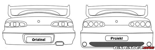

Här kommer en ide på hur bakspoilern kanske kommer se ut, pappa har ännu inte sett denna skiss men det dröjer nog inte länge!
https://www1.garaget.org/gallery/archive/74989/610005_5gnl5p.jpg
Skiss på Bakspoiler
Kom gärna med tips och synpunkter! smile

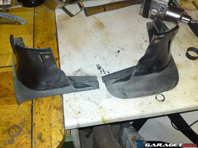

Idag har det hänt lite i garaget
[x] kapat stänklapparna
Stänklapparna kommer vara delaktiga i bygget av sidokjolarna.

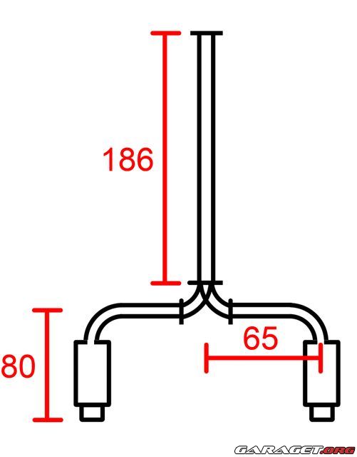

En skiss och mått på avgassystemet är också fixat
Ni får ha överseende med att måtten och bilden inte riktigt stämmer med varandra (A)
https://www1.garaget.org/gallery/archive/74989/622298_6cl2sx.jpg

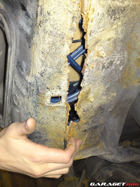

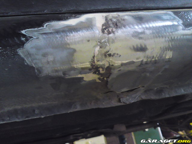

Idag vart det lite jobb på bilen, killen var med och hjälpte till.
Tyvärr hittade han en "liten" grej när vi skulle skrapa lite vid rosten:
https://www1.garaget.org/gallery/archive/74989/627913_4h9khp.jpg
Killens hand bredvid för att visa hur stort hålet är + att mina kablar till slutsteg och dylikt finns där...
Imorgon blir det att gå upp kl.08 för att göra ställena klara för att pappa ska kunna svetsa ihop alla dessa hål, sen har vi nog kommit fram till vad vi ska beställa för delar till avgassystemet.
Så det händer en hel del även om det inte blir så mycket gjort på bilen!

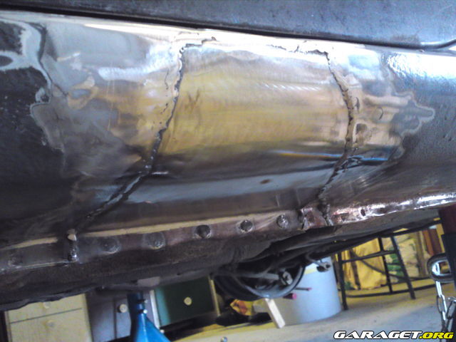

Både idag och igår har det hänt fler saker i garaget

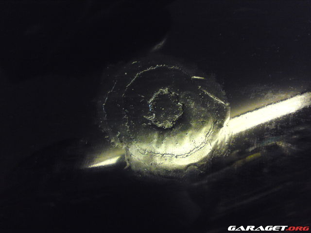

Igår putsade vi rent så att pappa kunde svetsa
https://www1.garaget.org/gallery/archive/74989/629950_r50njg.jpg
https://www1.garaget.org/gallery/archive/74989/629957_g9tc7h.jpg
Pappa passade på att svetsa igen gamla antennhålet

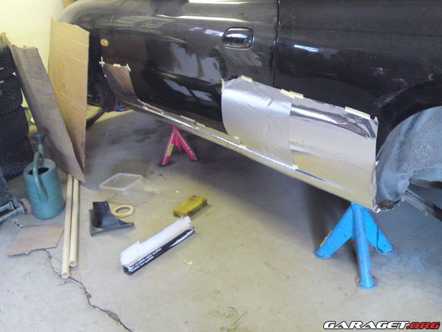

Idag har sidorna fått aluminiumfolie på sig för att sedan plastas ELLER skummas (vi har inte bestämt oss än)
https://www1.garaget.org/gallery/archive/74989/629956_gwdj8f.jpg
[x] Svetsat
[x] Klä sidan med aluminium
[  ] Plasta? Skumma?
[  ] Montera stänklapparna

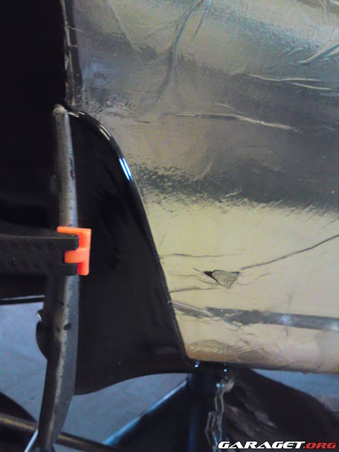

Senare idag blev det till att plasta direkt på aluminiumet och sedan skruva dit stänklapparna
och plasta fast dom med.
https://www1.garaget.org/gallery/archive/74989/631127_epc3di.jpg
Jag va så "duktig" och lyckades repa upp en flik i aluminiumfolien när jag penslade på plasten..

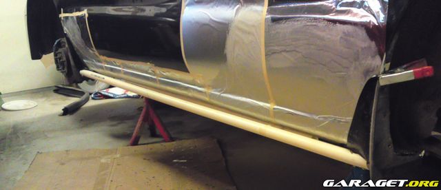

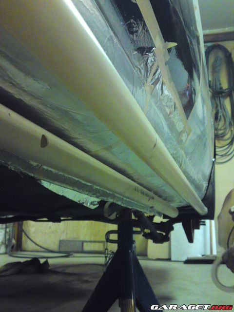

Plasten hade stelnat fint och pappa och jag fixade dit två plaströr på vardera sida:
https://www1.garaget.org/gallery/archive/74989/632050_7yp297.jpg
https://www1.garaget.org/gallery/archive/74989/632058_wdnw8c.jpg

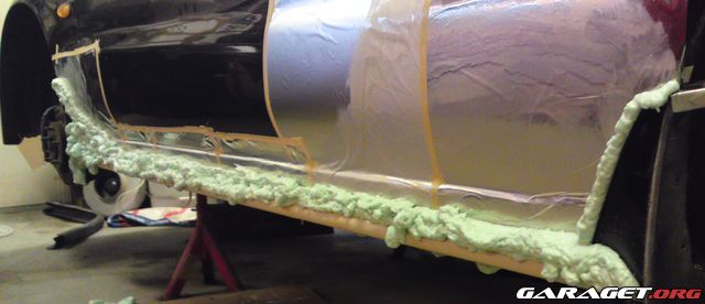

Sidorna och undersidan skummades sedan med fogskum, tyvärr fick behållaren för sig att
den skulle pumpa ut skum även om jag inte ville det så det gick väl lite sisådär med det.
Jag fick i alla fall dit skum på de viktigaste ställena och mer skum kommer det sen så det
gjorde inte så mycket tycker jag även om det kanske blir extra arbete tongue
https://www1.garaget.org/gallery/archive/74989/632067_p39b2a.jpg
kladdigt värre när det inte går som man vill!
