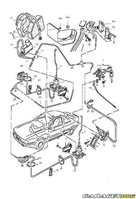

https://www1.garaget.org/gallery/archive/27325/613400_dlewow.jpg
Det var det bästa jag kunde hitta i bildväg. Hoppas det hjälper något.

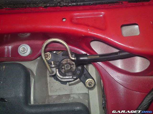

Får vi se om jag lyckas smile Inget avancerat, en metallkrok som sitter vid låset, sen en plastgrunka, sen en lång rak stav till själva mekanismen..
https://www1.garaget.org/gallery/archive/109078/613543_1zm4pw.jpg
bakluckelås
Vid lucklåset då..
https://www1.garaget.org/gallery/archive/109078/613546_1hdzvp.jpg
bakluckelås igen
sen resten hade ju te_wik en mycket tjusig verkstads skiss på smile

vaffen. nu förstår jag hur den ska funka. men min bygel (inte armen som går till själva låset utan bananen som sitter på låsmojengen) går uppåt....
sen har jag en arm till som går till centrallåset.
hur skall det vara när låset är i låst läge så att säga? går det inte att trycka in knappen alls eller frånkopplar den något på nåt sätt så det går att trycka utan att det öppnar sig.

I låst läge så är knappen(låset) liksom utan motstånd.. Man kan trycka in den lätt utan att nåt händer. Så minns jag det iaf.. inte varit låst på läänge... mitt projekt är en snikmodell så jag har inte centrallås på baklucka.. har eftermonterat på dörrar dock.. Hade i princip fullutrustad coupé innan, men har ingen större erfarenhet på hur låsen är kopplade.. Bytade lås på förardörr bara pga en nyfiken idiot(som misslyckades)
