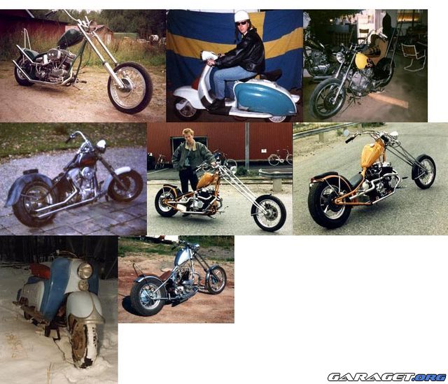

Exakt. Dom knackade inte på draget utan kollade bara på det.
Här har du några motorcyklar som jag har byggt om. Då kan man inte ens se svetsarna pga spackel och färg. Ändå är det inget större problem att få dom godkända. Den orange hondachoppern har även en hemmabyggd framgaffel som blev godkänd.
https://www1.garaget.org/gallery/archive/72692/210179_lfr74e.jpg
Men även här så var dom grisnoga med E-märkta lampor mm.
På den orange hondan så hade jag råkat montera glasen på blinkersen fel. När jag monterade (besiktningskittet)
Bakblinkersen satt fram och framblinkersen satt bak. Så det blev en 2a direkt. Att dom satt fast med slangklämmor var i alla fall okej.big_smile
Så jag fick låna en skruvmejsel och flytta glasen.
