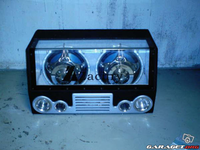

Jag har en sån här baslåda
https://www1.garaget.org/gallery/archive/44300/622244_b8uamz.jpg

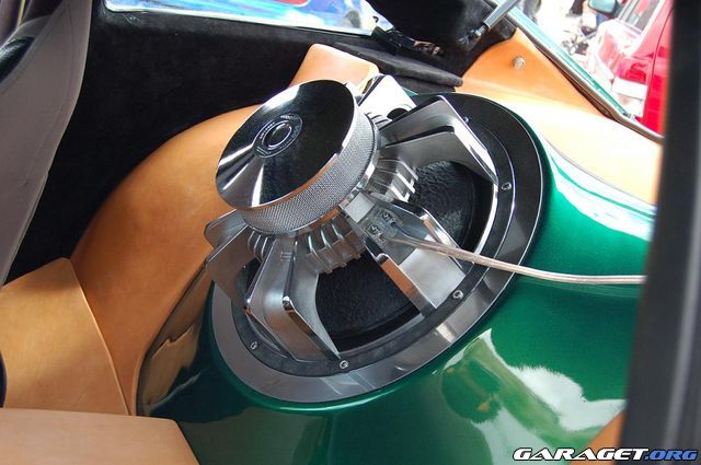

Och det jag undrar är, om jag skulle ta bort plaxiglaset och lixom hela framdelen på lådan och sedan dela den i 2 delar och ha basarna utan framdel (som på bilden under)
https://www1.garaget.org/gallery/archive/44300/622254_oxbkfe.jpg
Blir det helt fel med volymen på låda som basarna behöver då ? Räknas lixom hela lådan, eller bara skiten bakom dom där dom sitter ?

Baslådan på bilden är ju en bandpasslåda, båda delarna av lådan är uträknade för att passa till basen. Om du tar bort den främre delen av lådan så blir det en helt annan låda, en sluten låda. Det är nästan omöjligt att veta ifall den nya slutna lådan passar bra till basarna, då måste man dels veta hur stor den nya lådan är och dels vilka parametrar som basarna har. smile
