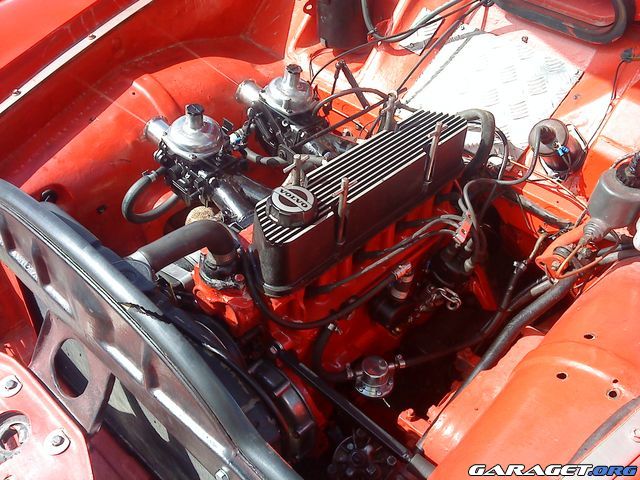

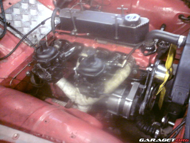

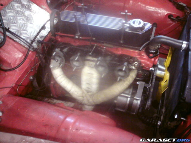

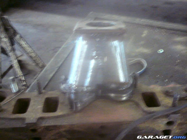

har ida tillverkat insug te min prövning om de funkar bra me dubbla strombergare..

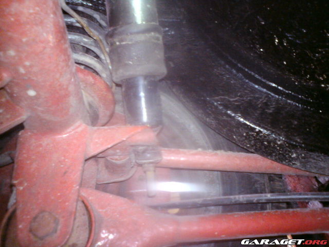

har även bytt stötdämpar gummi som va slut samt olja i banjon..
bilder säger mer än tusen ord även att de e tagna me värdelös mobil::
https://www1.garaget.org/gallery/archive/98893/920238_cbqoyh.jpg
https://www1.garaget.org/gallery/archive/98893/920241_jlh26s.jpg
https://www1.garaget.org/gallery/archive/98893/920243_lvfqrs.jpg
https://www1.garaget.org/gallery/archive/98893/920245_1icxej.jpg
De Måste Ha Vare Bättre Förr!!!
902 Inlägg
4 maj 2010
#304

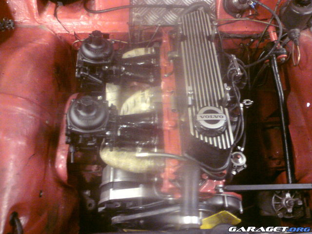

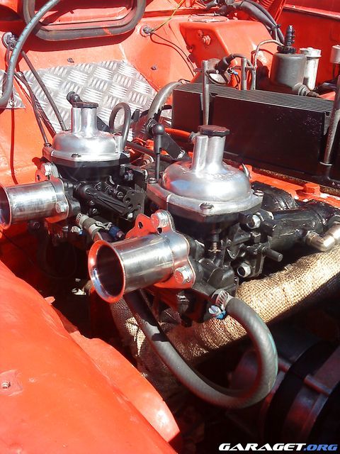

så nu har man startat o den gick faan så mycke bättre nu. så blir nog att åka me dessa te ja köper andra el kommer över munstycken te de andra gasarna..
o va ute o provkörde i regnet förut.. halt.. drog på i rondellen här hemma för o se hur halt de va o fick upp ställ genom hela rondellen så körde ett helt varv me breeställ.. d´sen drog ja på o titta i backspeglen.. vem var där om inte farbror blå.. då åkte ja tebaka te jobbet för o se om de följde efter o de gjorde de såklart.. väl där åkte ja in i verkstan o de stanna o väntade utanför porten.. då gick ja mot dem o skulle prata me dem men då åkte de därifrån.. vilken satans tur ja hade trodde ja skulle få böter o massa...

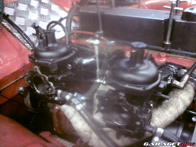

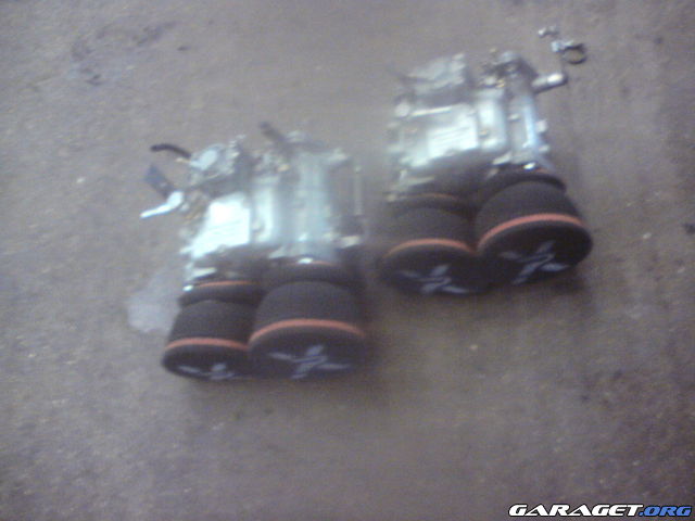

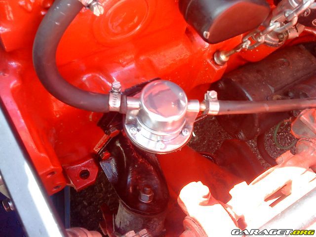

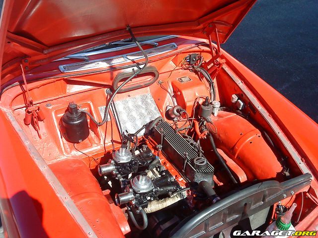

bilder på dagens händelser iallafall::
https://www1.garaget.org/gallery/archive/98893/921284_ycl4wd.jpg
tog bort de förra....
https://www1.garaget.org/gallery/archive/98893/921288_zqy6bt.jpg

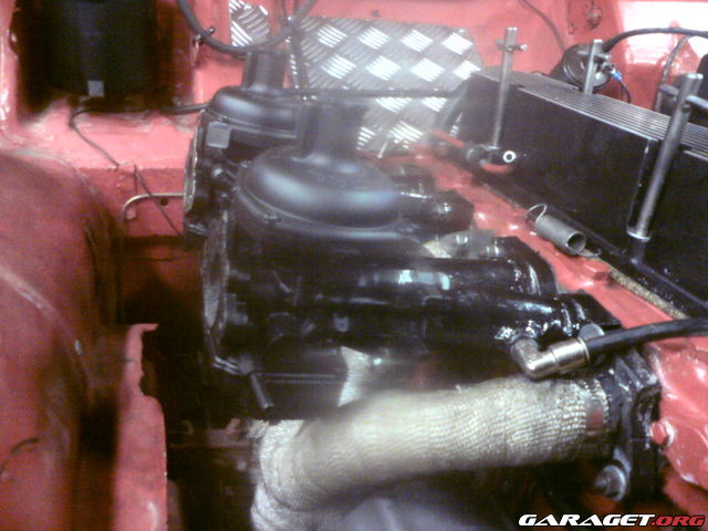

förgasarna.
https://www1.garaget.org/gallery/archive/98893/921291_1e2ijq.jpg
så blir de!!
https://www1.garaget.org/gallery/archive/98893/921293_eq7v2t.jpg
https://www1.garaget.org/gallery/archive/98893/921294_cytxxz.jpg
https://www1.garaget.org/gallery/archive/98893/921295_d5ok5x.jpg
film på motor vid uppstart finns på min sida!

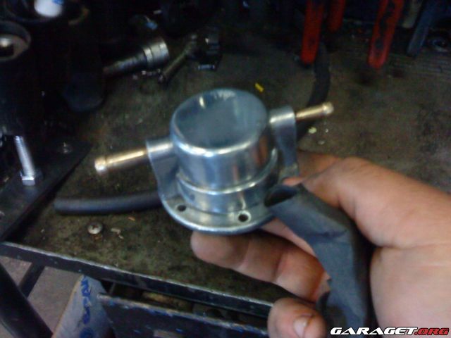

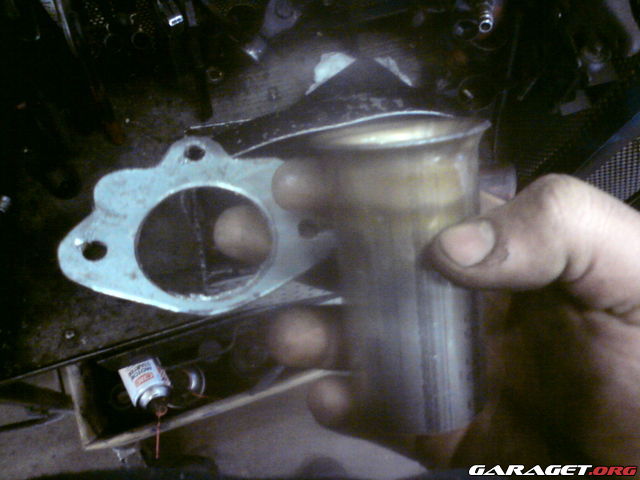

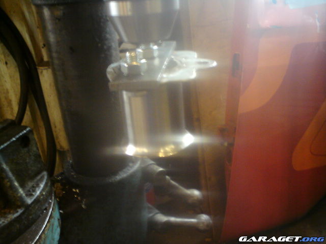

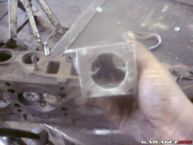

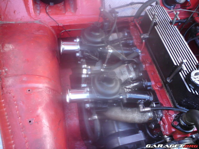

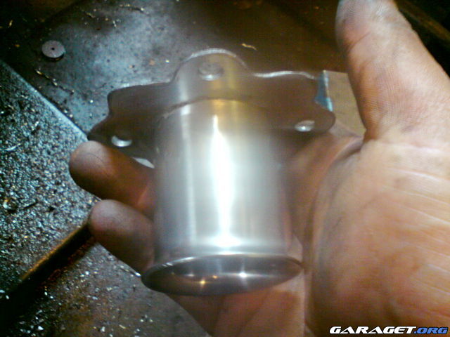

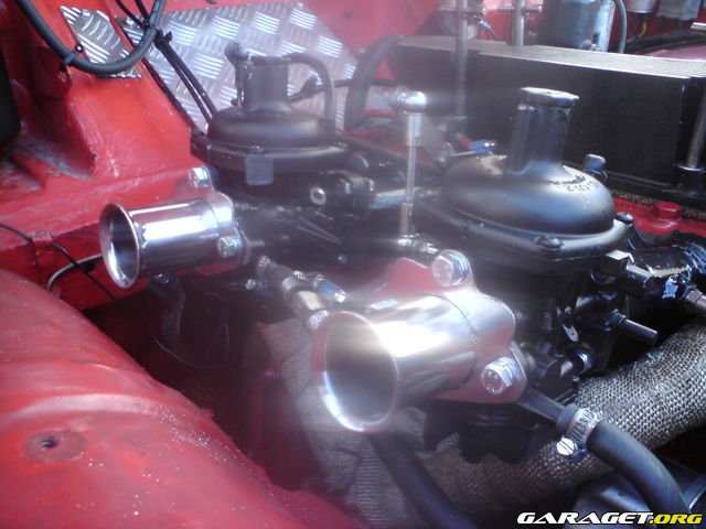

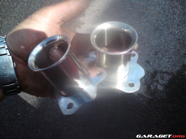

fixat lite mer med bilen hade isär en utav förgasarna o rengjorde o ställde ned bränslet lite!!
bilder::¨
https://www1.garaget.org/gallery/archive/98893/922839_ag93nx.jpg
kapade ur en platta o pressade ett rör i rostfritt
https://www1.garaget.org/gallery/archive/98893/922841_np7n9h.jpg
sen våtslipade ja dem i pelarborren
https://www1.garaget.org/gallery/archive/98893/922842_uktb7n.jpg
blev rätt bra
https://www1.garaget.org/gallery/archive/98893/922844_0jbh1x.jpg
https://www1.garaget.org/gallery/archive/98893/922845_l1jr6g.jpg
https://www1.garaget.org/gallery/archive/98893/922846_4gs5hh.jpg
svetsade sedan ihop dem bakifrån.. he he..
video klipp på hur dessa förgasarna låter me trattar finns på min sida!!
Opptimistisk Pessimist
1 479 Inlägg
7 maj 2010
#308
Riktigt snygga trattar!! Svetsade du dem, eller pressas de fast? smile
Alla Volvo Amazoner blev inte Vallåkrabyggen på 80talet, denna fick nöja sig med ett ovanligt färgval och sönderkörning, för att sedan bli bortglömd i nästan 20 år - Kolla HÄR hur bilen får nytt liv!
Varning, jag sparar nästan på allt, och ser möjlighet i 90% av alla bilvrak...
902 Inlägg
7 maj 2010
#309
svetsade röret i plattan men pressade röret me en stor hylsa för o få te tratt formen..
