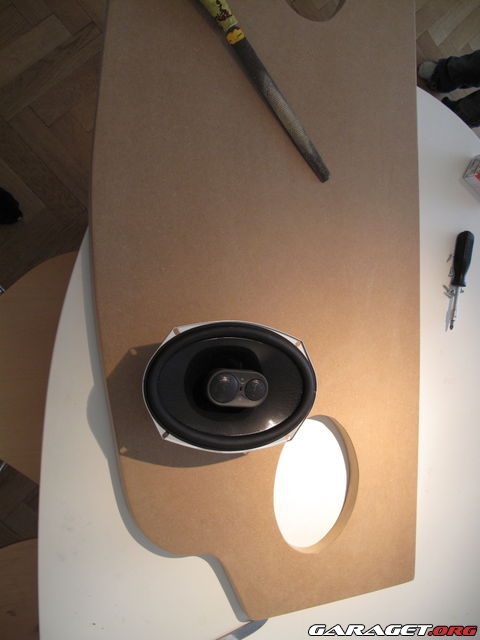

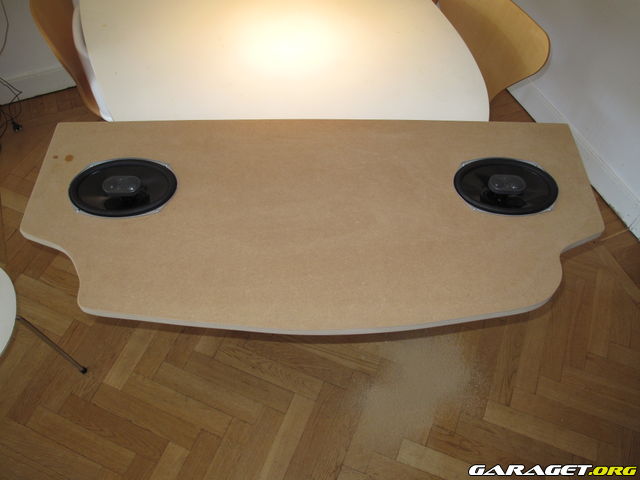

Tack för era inlägg, efter att ha skruvat ur högtalarna ur skivan och ställt den på balkongen tänkte jag iallafall prova den på torsdag...Jag har ej testat den i bilen men när jag upptäckte att jag kanske tänkt fel då det är luft runt hela skivan samt under bakstolarna tänkte jag ge upp...men nu har jag nya krafter. Tack mina G.ORG bröder...Bifogar två bilder på hyllan nu när det känns lite bättre och jag återkommer på tordag kväll om det funkar eller ej. Funkar det så skall jag klä översidan med skumgummi och sedan svart högtalartyg.
https://www1.garaget.org/gallery/archive/28430/633431_02tay7.jpg
Under arbete.
https://www1.garaget.org/gallery/archive/28430/633432_1lh631.jpg
Skivan är 25mm tjock så den väger en hel del och ja...bilen har olika form på vänster resp. högersidan då den har en högerhängd dörr bak. Kolla svettdropparna på vänster sida
Senast redigerat av ftaube (21 april 2009)
75 Inlägg
23 april 2009
Nu är det provspelat...la in hyllan löst bak och virade ihop sladdarna...i med en CD och höjde volymen. Lät mycket bättre än vad jag hade befarat. Vad tvungen att ta bilen på en tur då jag inte ville störa grannarna. Jag tackar er för support och en spark i baken. I helgen skall plattan kläs med svarttyg för jag vill ju att det ej skall synas vad som ligger bak i bilen. Tack alla som brytt sig om mitt inlägg.
