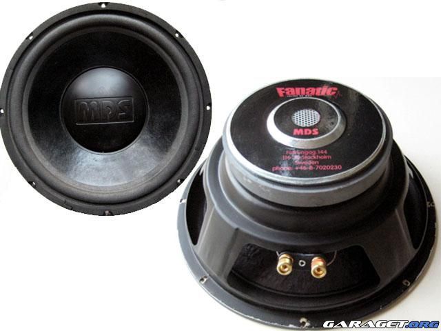

Adde666 skrev:
http://www.koksbadcenter.se/Bmw%20Projekt/P3220014.JPG
http://www.mds.se/archive/productimages/large/12010.jpg
http://images.tradera.com/056/80483056_1.jpg
någon av dom?
Kan vara den nedre.. dock så står inte power och det kvar, men annars så är det en sådan!
https://www1.garaget.org/gallery/archive/115808/634561_xh75ds.jpg
Här är den

4 693 Inlägg
23 april 2009
Jag har en så gott som identisk 10" liggandes, men jag har aldrig hittat någon bild på den på nätet. Vart hittade du den där?
