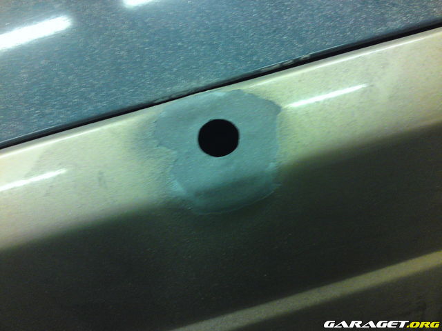

har en fråga om antennhål på volvo 740..jag undrar om man ska spackla igen hålet eller svetsa??vilket blir det bästa resultatet???
https://www1.garaget.org/gallery/archive/67800/635344_vh58cr.jpg
antennhål

ja skulle nog ha gjort både och först svetsa en plåt från baksidan och sen drage glasfiberspackel över där å sen finspackel och sen ha ja slipa som en idiot så d bli helt lent å fint

Svetsa! Spackel kommer inte hålla i längden.

precis så tänkte ja oxå men lite över svetsen så d bli "platt" el hur man ska säga  kan man ha

jag svetsade först igen å sen spacklade över. funkar fin fint smile

gör man det riktigt så behövs nog inte ens spackel. jag spacklar inte mycket på min pv utan fyller upp allt med svets. va noga med rengörning och grundfärg bara INNAN du spacklar över en svetsning om du nu väljer att spackla. spreja rostskydd innifrån hålet också.

jag plockade bort min bakrute torkare för de e så jävla fult..så jag satte ba en platt plugg o lacka i bilens färg från micro.annars e ju spackel ett bra alternativ om man har garage osv
