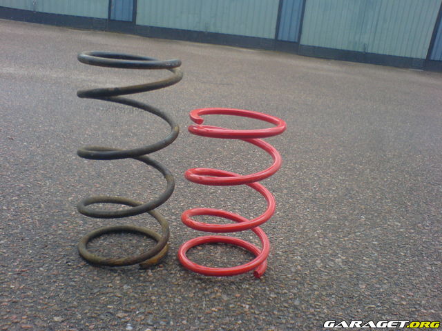

Idag regnade det å va tråkigt och jag var så j*vla less på rosten så ja började pyssla med sänkningen istället. Självklart så har muttrarna till krängningshemmarna rostat fast som fan, å de sinkar.. Har också börjat diodjobbet med baklykta nr 2.
https://www1.garaget.org/gallery/archive/98224/661211_p3gsom.jpg
Gammal orginal VS 40mm sänk från GE Motorsport
https://www1.garaget.org/gallery/archive/98224/661182_kzuqc3.jpg

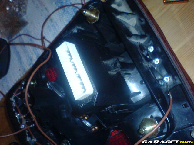

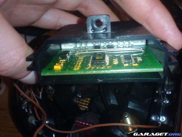

Någon som vet vad denna burken som sitter på bakljuset gör?
https://www1.garaget.org/gallery/archive/98224/661186_jf3lhu.jpg
Inuti

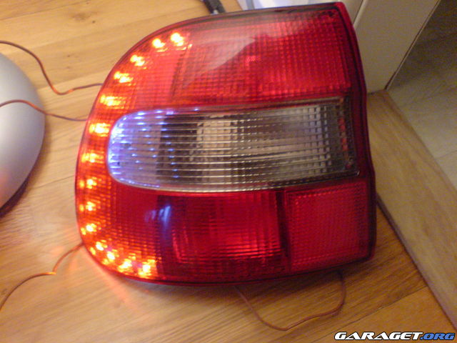

https://www1.garaget.org/gallery/archive/98224/661197_3fsbpm.jpg
Provar lite. Verkar bli bra!

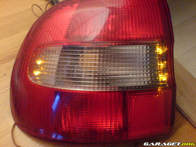

https://www1.garaget.org/gallery/archive/98224/661200_qbp9nu.jpg
Har även kopplat in fem dioder som ska få agera blinkers. På denna bilden går de på ett lite för stort motstånd så de lyser lite klenare än vad de ska göra när det är klart.

bakljusen kommer bli sjukt bra!! jag hade dock satsat på fas2 bakljusen som är lite genomskinligare men det är smaksak. vad är det för dosa ?? jag hade ingen sån på min när jag bytte bakljus... skummt

18 maj 2009
Mm skulle också ha velat haft Fas 2 bakljusen, men de får bli ett senare projekt. Kanske snubblar över några på nån skrot, så kan de få följa med hem smile Hade bara den dosan på vänster bakljus märkte jag idag?

aldrig sett sån dosa på min bil, undrar vad tusan den är till? någon form av lampvakt? som ska indikera vid trasig lampa?

19 maj 2009
#59
Sänkning kommer att göra susen på utseendet och väghållningen..

#60
Det kan det mycket väl vara. Har ju så så att jag måste stampa på bromsen en gång när jag startat bilen för att släcka en lampa i mätarhuset, men det konstiga är att den inte är kopplat till nått?
Dioader blir bättre och bättre..
Idag blev jag klar med sänkningen i fram iaf men det är svårt att se hur mycket sänkningen blev då jag hade 18":arna på när jag började pyssla och satte på org 15" när jag var klar för de andra ska iväg på balansering. Sen har jag inge framskärmar på att jämföra med och inte någon frontspoiler heller. Men jag tyckte att det såg ut som att den blev riktigt låg..vilket jag kanske inte ville, för det kan ju vara kul att slippa vända vid nått farthinder.. Vi får se om några dagar. smile
