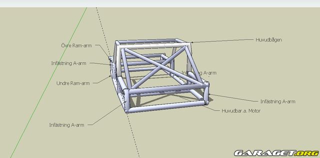

Har letat Efter nytt projekt nu en tid.  Tittade ett tag på SAAB 9000 RWD.
Vi har nu hittat ett nytt projekt
En bakhjuls driven Rörrams Volkswagen Polo med 2.3 T
Projektet är i Planering och ritnings stadiet.
Bilen ska byggas med en rörram. Med A-armar som upphängning. (Modifierad Formel Renault teknik )
Motorn Är en Turbo matad SAAB 2.3 Liter. Eventuellt ska den Borras och strokas till 2.5 liter.
Här kommer lite bilder från Cad modellen ( kladd! )
https://www1.garaget.org/gallery/archive/79593/640802_jw8wxp.jpg
https://www1.garaget.org/gallery/archive/79593/640804_jp8rj2.jpg
Bilen ska förhoppningsvis bli klar till Påsk 2011.
Kom gärna med förslag och konstruktiv kritik
Mer Bilder kommer snart
Tack / cm-engineering

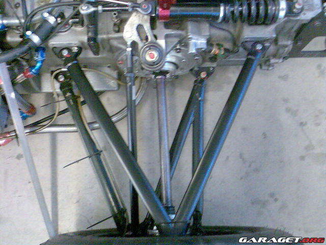

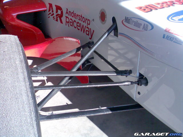

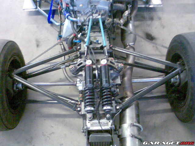

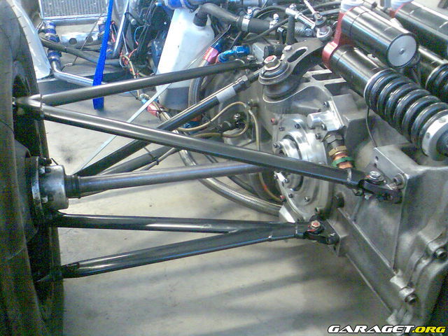

Här är lite bilder. Det är också sånnahär jag ska kopiera
https://www1.garaget.org/gallery/archive/79593/641925_n185ma.jpg
Med drivaxlar
https://www1.garaget.org/gallery/archive/79593/641927_mkw7k9.jpg
också drivaxlar
https://www1.garaget.org/gallery/archive/79593/641928_yfwk4s.jpg
https://www1.garaget.org/gallery/archive/79593/641929_u9cl0v.jpg
Fram
https://www1.garaget.org/gallery/archive/79593/641930_ftb821.jpg
Fram
Martin Karlsson -Plötsligt händer det
