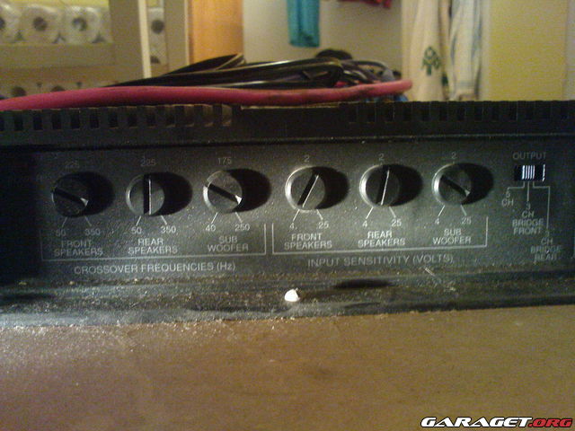

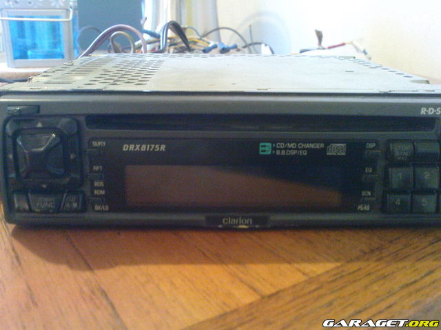

Hejsan!
Jag har precis fått en baslåda med 2st 12" DLS basar, ett steg av märke balupunkt, o ett framsystem från DLS, som består av bas, mid, o diskanter. Fick även med en cd spelare som jag inte fattar mig på... det är en clarion drx8175r, och den har fler sladdar än va jag visste fanns på dessa tongue så nu kommer de bilder på den, o steget, samt delningsfilter, så får ni hjälpa mig o koppla in o säga varför o vart jag ska ha på stereon smile
https://www1.garaget.org/gallery/archive/87951/643133_q3pm1u.jpg
stereon

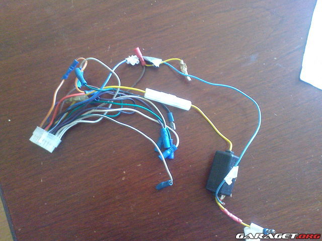

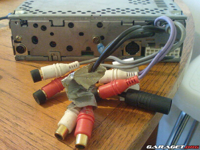

baksidan, varför 3st rgb? kablar, och sen vad är den svarta för något? cd växlar uttaget sitter fast i stereon som man ser.
https://www1.garaget.org/gallery/archive/87951/643138_xtj3sv.jpg
Kablaget för stereon, varför en svart låda där nere, och sen hur ska jag koppla ihop det här? :S

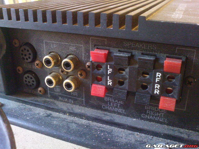

nu till stegets baksida!

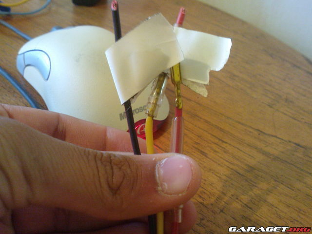

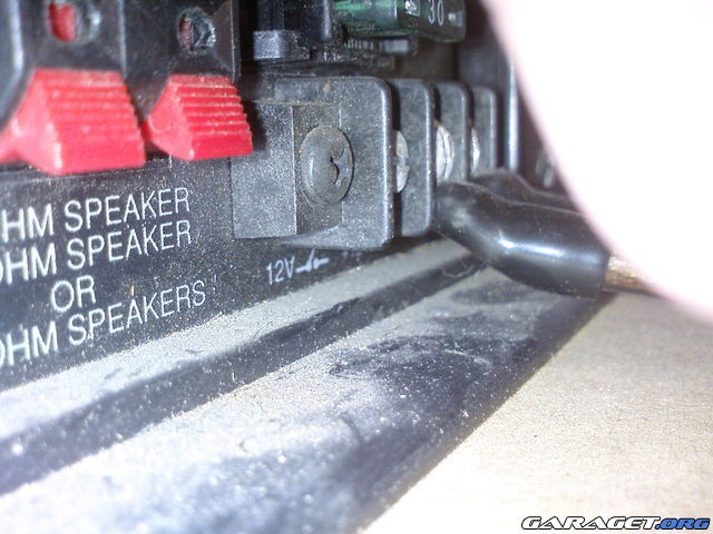

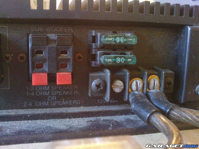

vad är den 3e skruven till på el delen?
https://www1.garaget.org/gallery/archive/87951/643141_e9xqut.jpg
det står 12 volt, och sedan en typ av brytare? :S

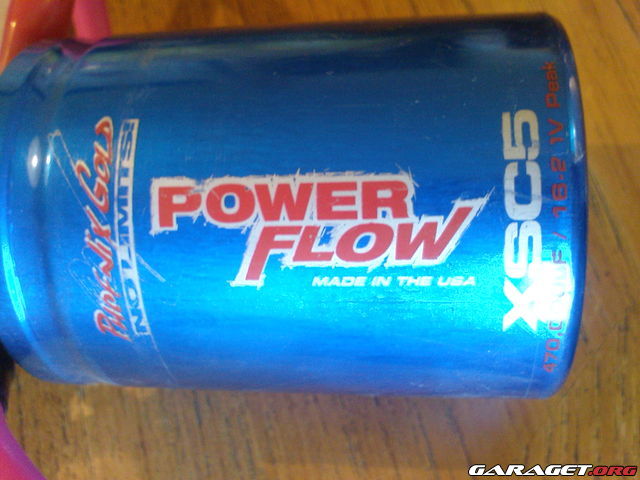

Kondensatorn på 470.000 micro farad! tongue

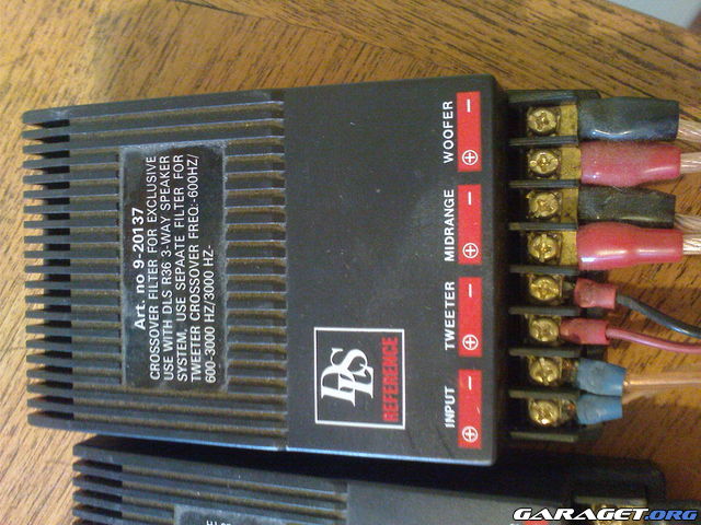

här har vi då delnings filtret, hur ska detta kopplas? det är till framsystemet, som steget skall driva, plus basarna

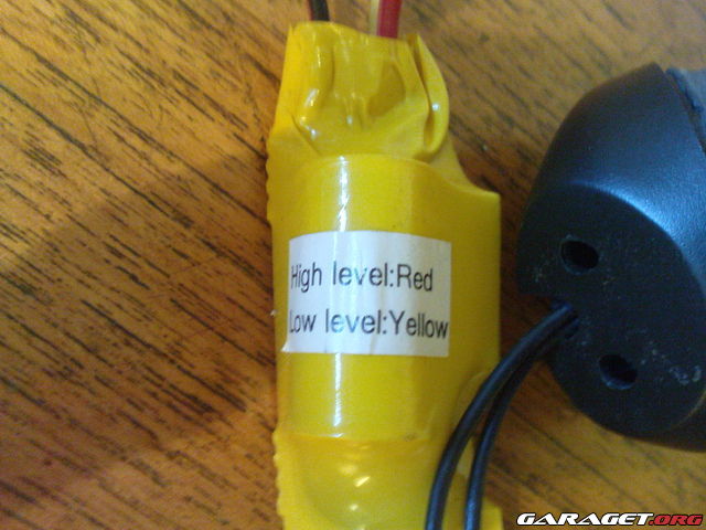

filter på diskanterna, med kabel beskrivning
https://www1.garaget.org/gallery/archive/87951/643145_a9arq7.jpg
kablarna ifrån diskanten o dess filter, ska jag bara ha röda o svarta?

tackar Swedenrockers! DLS filterna är nu utrett, så de ska jag koppla in på stereons egna.
Basarna o steget: I lådan är de 2 kontakter, alltså måste de vara en till ena basen o en till den andra, så då blir de väl bara som du skrivit att trycka på ena kanalen o andra basen på den sista?
Sen med stereon, tror du jag kan ringa clarion o be om instruktionsbok? eller kommer det kosta skjortan? har även den stereon som är i bilen, o den har bara line out, front o rear, (höger o vänster) så den kan jag väl inte använda för basen?

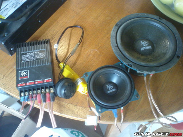

https://www1.garaget.org/gallery/archive/87951/644073_ltk4o5.jpg
Här är då framsystemet som stereon skall driva, med filtret, dock har jag inte kopplat ihop just på denna bild. Men de kommer stereon att palla av o driva? smile

Vad jag minns av de gamla Clarionenheterna så är det tre par lågnivå ut. Front/Rear/Suboch den svarta runda på kabel är till för att syra boxar typ EQ-box.
DOCK måste jag reservera mig för fel då dte var 12 år sedan jag hade en sådan :S
Misstänker att diskanterna är införskaffade i efterhand då trevägsfiltret är för R36-kittet (står på tom. big_smile ) medans det gula filtret följer med alla (nåja, olika delningar till att börja med) diskanter som köps separat utom T16-diskanterna. Använd T36-boxen i första hand, spec. om det ÄR T20-diskanten (det är den näst sämsta diskanten IDAG men var top notch när den kom big_smile ). Alltså lägg undan det andra filtret.
http://www.dls.se/econtent/files/60/manualr36.pdf Mer info kring jst R36-kittet.

Vad heter steget? Det är inte ett bxa 500 va? Om det är det så pm:a mig en mailadress så ska du få riktiga instruktioner på hur steget ska kopplas.. Fick dom mailade till mig från en man på blaupunkt..

Perfekt grabbar! big_smile Tackar!
Lonefox: Jag kopplar bort de där lilla filtret på diskanter, o tackar för länken till DLS filtret! smile Sen är denna stereo säkert från -96 eller något, kanske lite nyare, men de är inge nya saker direkt tongue så du har nog rätt där med kopplingarna! smile
Tiger1978: Perfekt! du har nu ett PM! big_smile
sedan vad tror ni om stereons inkoppling, är de bara o stoppa kablarna på motsatta färg i bilen?
