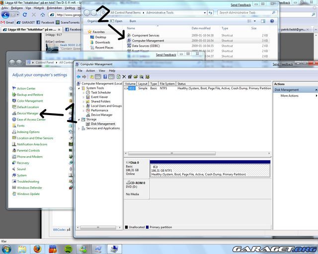

Vet inte vilket OS du har men på 7 så gör man såhär.
Är i stort sett samma på XP och Vista.
Nu har jag inga externa HDD:er inkopplade, så partionerna på de får du inte se. tongue
Men du fattar säkert när du väl är där.
Nu har jag inga externa HDD:er inkopplade, så partionerna på de får du inte se. :P
http://www1.garaget.org/gallery/archive/10265/644903_wy5jll.jpg
Så långt fattar jag :)   Men sen då?
