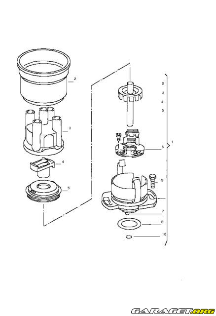

Det sitter en oring i foten på själva fördelaren. Säkert den som läker.

https://www1.garaget.org/gallery/archive/27325/646399_gha4p2.jpg
Nr 8 på bild, klicka några gånger för förstorning.

Tack så mycke..Ska ut o kolla upp den nu..

OBS! Se till att du markerar hur fördelaren sitter innan du tar lös den, så du får den rätt sen annars måste du ställa in tändningen efteråt.
