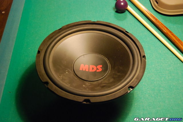

Det är så att jag har fått en bas av en kompis.
Men får den inte att funka om jag kopplar den till min * förstärkare i hemmet*
Nu undrar jag om man behöver jorda basen utöver + - kablarna?
finns ju en metallflärp med ett hål i på basens kant.
Om man inte behöver separat jordning. Vad kan det då vara för fel?
Basen funkade inte för min kompis heller det är därför jag frågar.

Får du inget ljud ALLS från den?
Ta en multimeter och mät ohm-talet på spolen.
Är det 4 ohms spole så skall det visa mellan 3.2-3.6 Ohm om den är hel (såvida det är enkel 4 ohms-spole)
Är dne trasig får du troligen inget värde alls....

Nu har jag mätt på basen med en multimeter, så nu funderar jag på.
Kan man laga den här basen?

går oftast att kona om basarna.men är de en billig version av MDS äre inte värt de.då äre mer värt att byta element bara:) men fick du inge värde alls??
sitter konen fast om du rör på den?

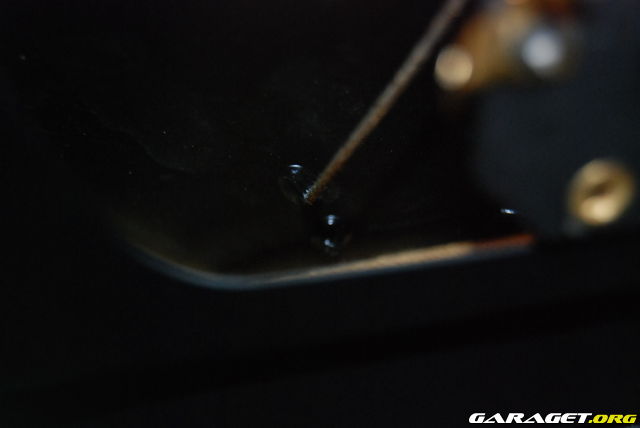

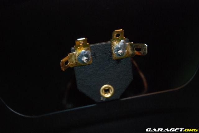

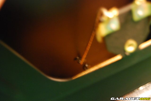

har märkt en sak dock,  där man drar högtalar kabeln sitter det 4 st öron att fästa högtalar kablar i. men det går bara 2 st kablar in till basen. Ser ut som att de suttit 2 st till där men vet inte?

njae de är bara om du ska fortsätta med kabel från de elementet till nästa element=) men har du satt multimetern på Ohm? Ohm tecknet  ser nästan ut som ett par hörlurar=)
hör du några skrapljud när du rör på konen?

Ja då jag mätte på ohm smile
nääh inte några skrapljud,   bara ett svagt knäppande ibland.
Inte kontinueligt.

Fyra abslutningsbleck....helt normalt.
Dock förvånad att det är så "lyxikt" somguldpläterade.
De två kablarna du ser går in till konen är tinseller som är anslutna till talspolen i sig.
Så nej det är inget ovaligt eller ngt som saknas där wink
