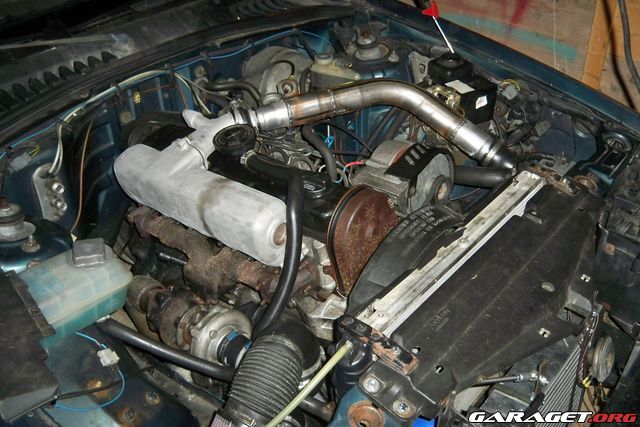

Överblick motor i nuvarande uppsättning, blästrat insug tyvärr har jag råkat spilla lite olja osv på det, ac bortplockat med allt vad det innebär, Alu-ic, hemmasvetsat tryckrör från IC, lite smådetaljer kvar att göra.. Men nästa vinter ska motorn åka på en kur som innefattar: Renovering, lacka om och snygga till allting, lackning motorrum, trimning big_smile

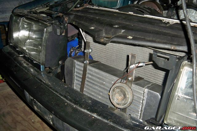

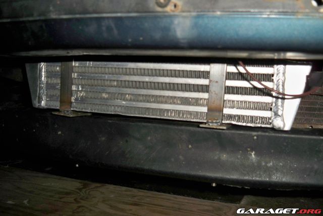

Alu-ic, trångt men det gick, hade dock kunnat haft en som var lite högre.

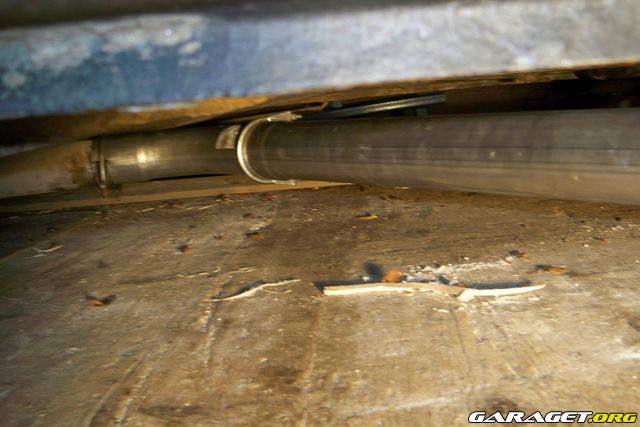

Sidepipe, primitivt, får vara så sålänge, skall hängas upp lite ordentligare osv

Som sagt, primitivt men det passar in tycker jag, ska eventuellt ändra i framtiden, dock inte prio 1 nu direkt.

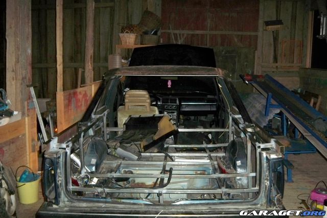

Så ser den ut i nuläget, notera att "väggen" är borttagen, gick ju inte att svetsa i bakluckefanskapet så nu blir det en vanlig plåtvägg istället.

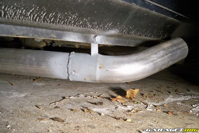

Sidepipe från sidan
