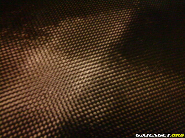

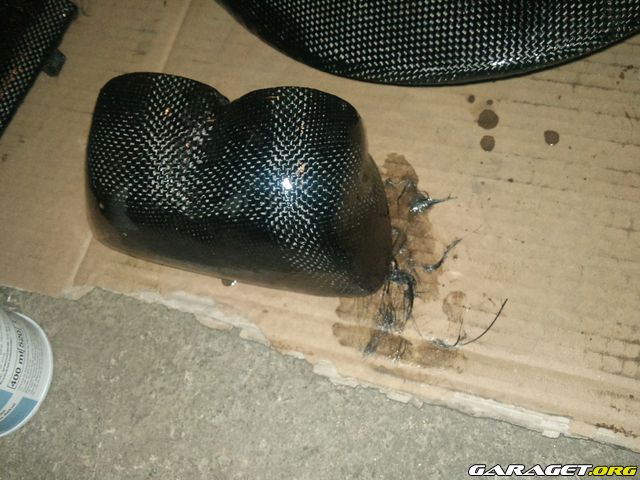

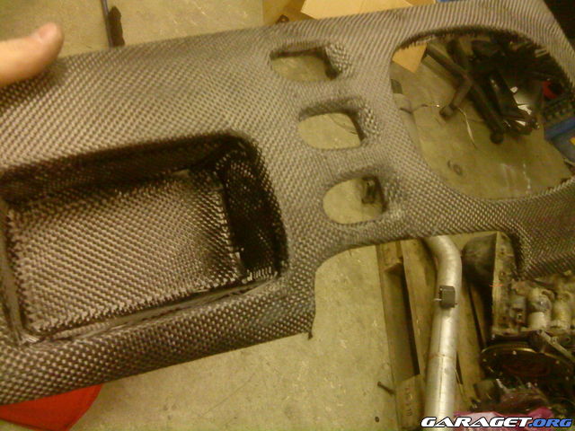

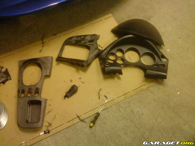

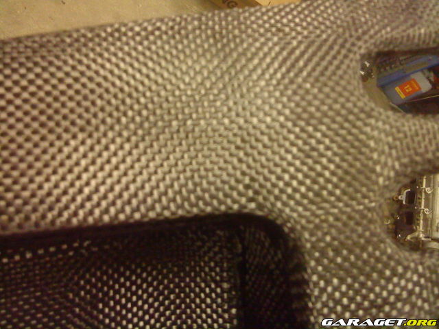

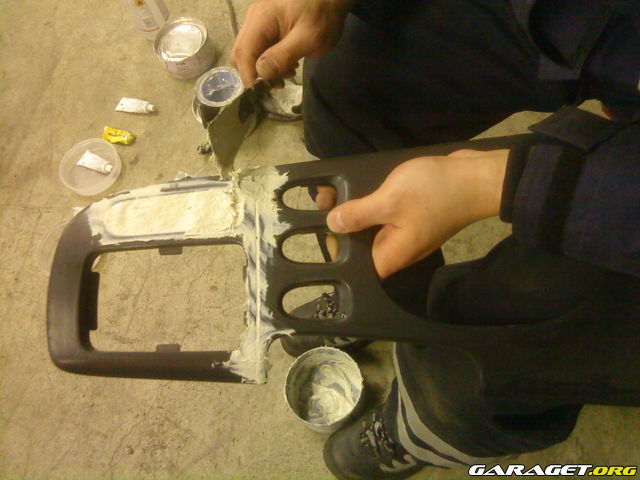

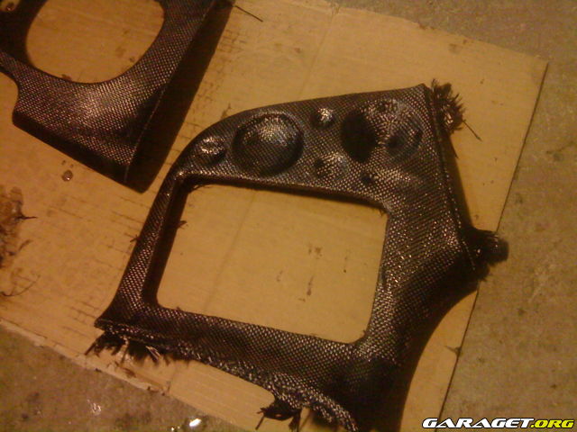

Exteriören är färdig, hmm vad skulle man vilja göra nu... kolfiber inne i bilen är ju inga fel smile eller ??
https://www1.garaget.org/gallery/archive/104437/876160_6wjyil.jpg
inför draperingen! man ville ju att kolfibret skulle fästa bra och inte visa skavanker under!

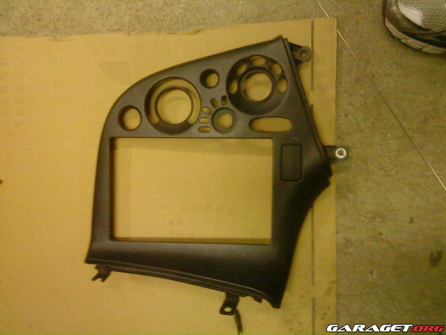

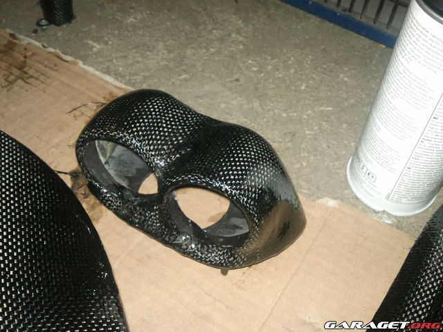

Mätar hållarn som är totalt bygd ifrån scratch!
https://www1.garaget.org/gallery/archive/104437/876161_f1ppla.jpg
https://www1.garaget.org/gallery/archive/104437/876162_h25xr6.jpg

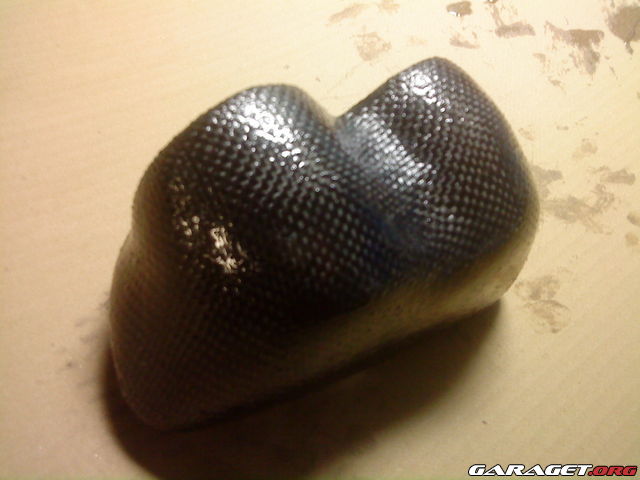

Måste säga detta till ALLA rx-7 åkare! orginala växelknoppen är riktigt bra att ha kvar!!!!!!
den väger mycket eftersom att vi som kör ska kunna växla snabbare! Dessa japaner tänker på allt wink
http://www.garaget.org/mypage/gallery.p … age=876163

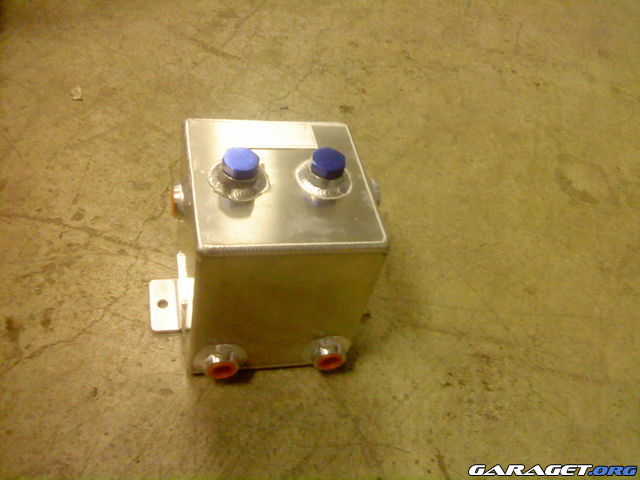

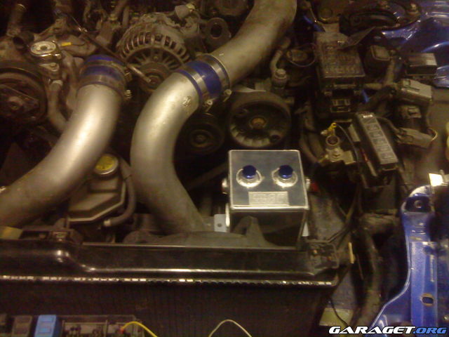

nu måste man ha soppa direkt annars kan det gå illa, och fuel cutt är inge kul att få när man gasar !!!!
https://www1.garaget.org/gallery/archive/104437/876164_rc8krh.jpg
https://www1.garaget.org/gallery/archive/104437/876165_ndet6f.jpg
https://www1.garaget.org/gallery/archive/104437/876166_cclkf3.jpg

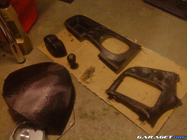

allt dessa draperas just nu.
https://www1.garaget.org/gallery/archive/104437/876167_8l40z7.jpg
lite luft till snurran kanske smile
https://www1.garaget.org/gallery/archive/104437/876168_oujk7u.jpg
Vad tycks ???
https://www1.garaget.org/gallery/archive/104437/876169_kkeie4.jpg
https://www1.garaget.org/gallery/archive/104437/876170_qw0q0d.jpg
https://www1.garaget.org/gallery/archive/104437/876171_7pxp5t.jpg
detta skulle jag vilja ha som hud! big_smile hahahah https://www1.garaget.org/gallery/archive/104437/876172_kymewx.jpg
Kanske blir en stereo iaf! smile
https://www1.garaget.org/gallery/archive/104437/876174_av9lsr.jpg

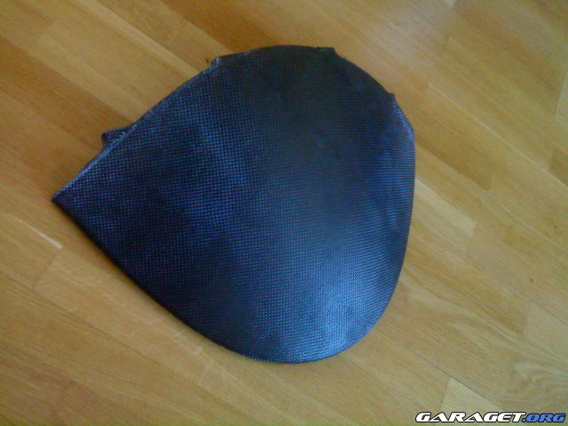

efter en tuff natt med lite problem då allt kolfiber släppte, och mycket om-arbete!.... så tog vi en morgonkaffe tillsammans!
Jag och min nya kolfiber draperade bit wink
Nu äre bara lite epoxy lager som behövs sen våtslip och klart!!
https://www1.garaget.org/gallery/archive/104437/876178_3o37ex.jpg

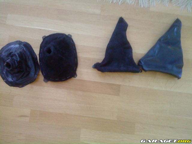

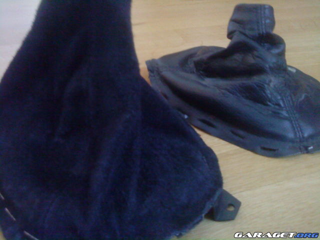

Lämnade in växelspaks skinnet, samt handbroms skinnet till en lokal skräddare här i örebro! denna man har varit i branchen i cirka 28 år. han har klätt om och sytt om Exakt som orginala skinnet fast i Mocka! bilder kommer läggas upp ikväll ! big_smile
Samt ska kolla adress på visitkortet han är mycket duktig och billig!

Kolfibret ser ju blått ut på sista bilden hihi ser kul ut! tongue
Det va tidigt på morgonen och utanför vare fint väder tongue blå himmel! men visst man kanske borde lacka det lite blått, passar bilen hehe!

Evo-Offer skrev:
ser sjukt bra ut:) nu kan det väl inte vara så mycket kvar eller? vart köpte du den fuelcellen? kankse bra och ha en sån om man ska köra mycket bana?
Den köptes på Ebay, en Auto bahn 88 kosta mig cirka 1100kr hemma big_smile den räcker gott och väl om man kör bana stripp gata osv big_smile

https://www1.garaget.org/gallery/archive/104437/877055_xhfu9o.jpg
Mycket nöjd med skräddarns jobb, man ser inte på bild men detta ser bättre ut än orginalet! big_smile
https://www1.garaget.org/gallery/archive/104437/877059_a1bc1j.jpg
Han gav mig en ärlig garranti, äkta läder håller i bra många år så länge man tar hand om det, 20 år... eller 10 år om man inte tar hand om det... och mocka brinner ju inte direkt så det är ju också bra smile

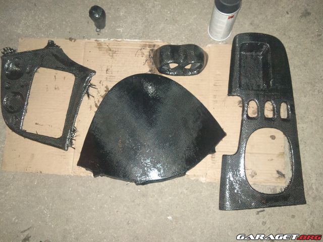

Nya lager av epoxy! ser riktigt nice ut eller hur big_smile
https://www1.garaget.org/gallery/archive/104437/877068_ytmij0.jpg
https://www1.garaget.org/gallery/archive/104437/877065_t4mkob.jpg
https://www1.garaget.org/gallery/archive/104437/877066_mcgifq.jpg
Inte helt klart men ska våtslipas och sedan klarlackas!

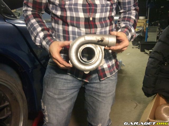

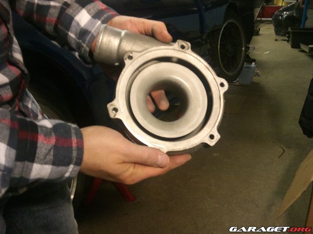

Hubrid turbo! byggd på Hitachi stomme, en mycket liten och speciell snurra som kan levererar cirka 400+hk på hjulen. PÅ en Vankel! vilket motsvarar cirka 500++ hk på en kolvmotor... denna snurra är mycket dyr och mycket liten samt besiktnings-vänlig big_smile
https://www1.garaget.org/gallery/archive/104437/877070_pzxqhl.jpg
https://www1.garaget.org/gallery/archive/104437/877071_7m8sn0.jpg
avgas sidan är lika liten! kommer mer bilder snart den håller på och görs rent!
gött.har du länk till den?ngt du rekomenderar och köap om mans ka köra bana eller klarar man sig med orginaltank?

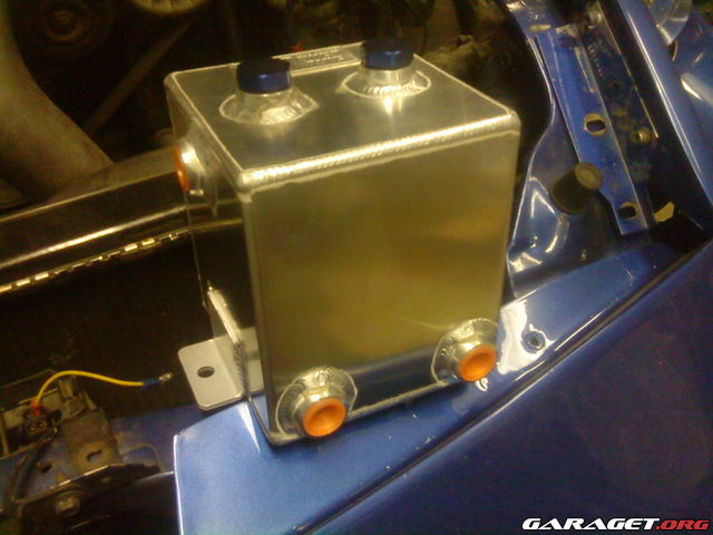

Jag rekomenderar att du kör med en, delsvis om du kör med en starkare soppa pump som jag gör...
detta är mitt upplägg just nu, Bosch 044 in tank bränsle pump. den körde jag med utan fuelcell, och detta gjorde att jag fick fuelcut när jag hade lite bensin i tanken och gasade....
Nu kör jag en bosch i tanken som pumpar till fuelcellen, sedan en från fuelcell till motorn! spelar ingen roll om du har halv tank eller med 1/3 tank kvar.... konstant bensin när man gasar.... detta gör att du förhindrar spikningar i motorn!
bana eller inte bana, har man lite bensin till motorn så äre aldrig bra smile
