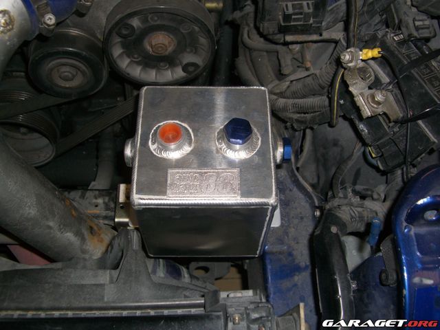

gött.har du länk till den?ngt du rekomenderar och köap om mans ka köra bana eller klarar man sig med orginaltank?
Jag rekomenderar att du kör med en, delsvis om du kör med en starkare soppa pump som jag gör...
detta är mitt upplägg just nu, Bosch 044 in tank bränsle pump. den körde jag med utan fuelcell, och detta gjorde att jag fick fuelcut när jag hade lite bensin i tanken och gasade....
Nu kör jag en bosch i tanken som pumpar till fuelcellen, sedan en från fuelcell till motorn! spelar ingen roll om du har halv tank eller med 1/3 tank kvar.... konstant bensin när man gasar.... detta gör att du förhindrar spikningar i motorn!
bana eller inte bana, har man lite bensin till motorn så äre aldrig bra smile

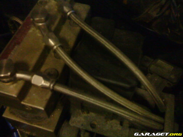

Stålomspunnet för att inbromsningen ska vara så "mild" som möjligt smile
https://www1.garaget.org/gallery/archive/104437/878490_loegtf.jpg
https://www1.garaget.org/gallery/archive/104437/878493_nrvg4x.jpg

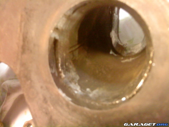

Det stack ut en liten bit av röret på insidan av detta grenrör, cirka 3 mm och detta skapar stopp i flödet! så det slipades bort!

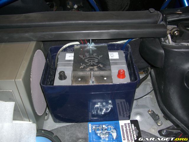

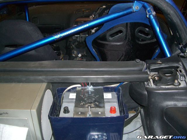

Har hunnit bygga dit ett batteri fäste bak samt en liten balja som håller den varm och mysig!
detta är bara för att inte batterit inte ska synas, finns ett lock för detta också! Biltema ifall ni undrar wink
Har man tid pengar och ork över så kanske det kolfiber draperas! big_smile

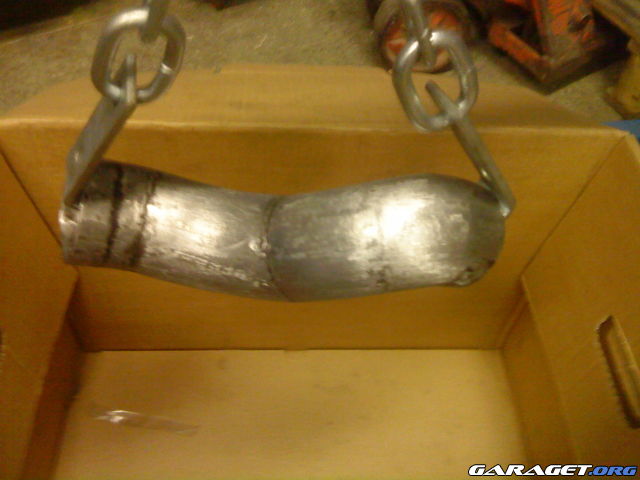

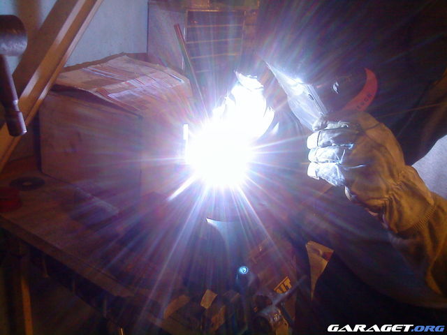

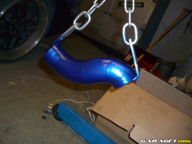

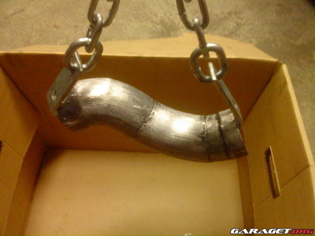

gamla röret var väldigt väldigt fult! så jag slipade alla svetsskarvar! samt att man gjorde rent små spray fläckar!
https://www1.garaget.org/gallery/archive/104437/879817_mmv8rf.jpg
https://www1.garaget.org/gallery/archive/104437/879818_m6crx0.jpg
Nä men titta! smile
https://www1.garaget.org/gallery/archive/104437/879816_tot2d0.jpg

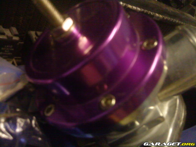

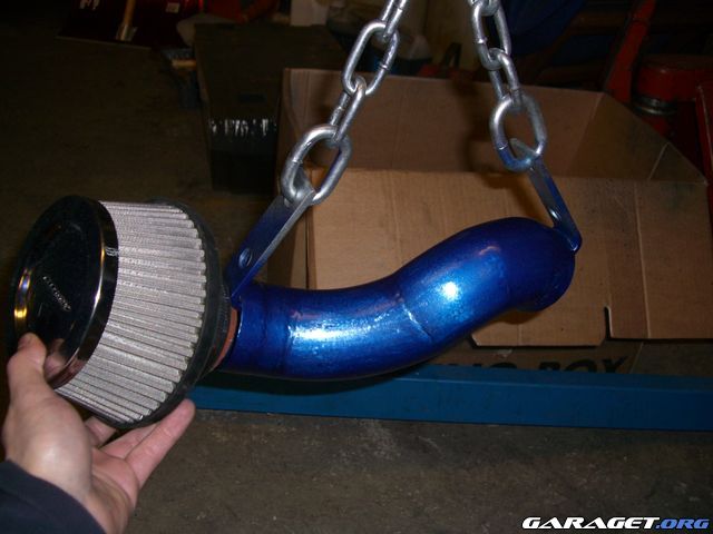

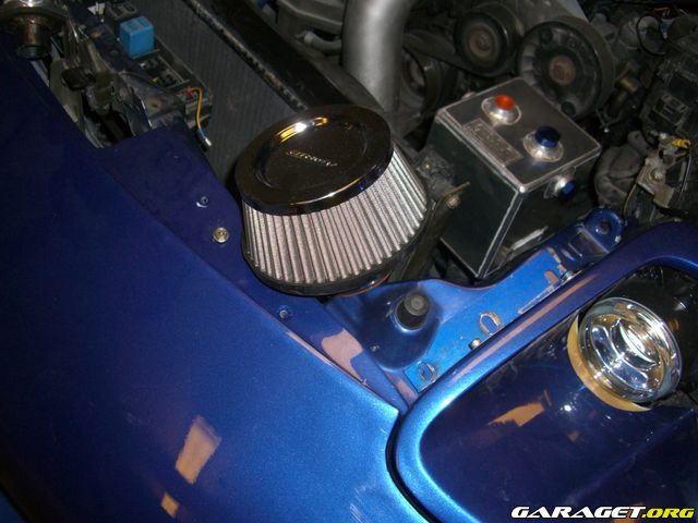

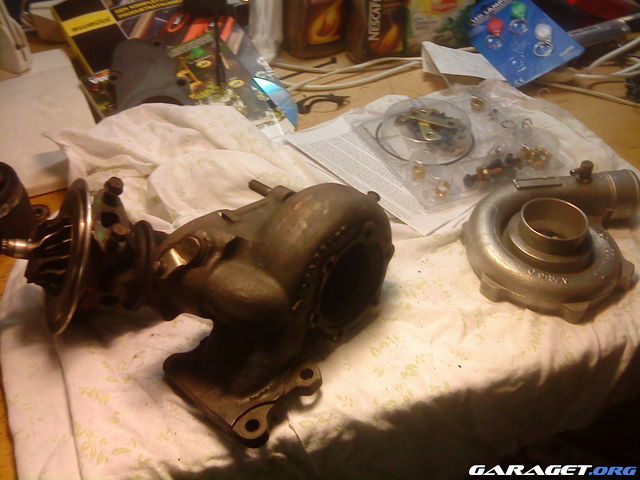

Sen tänkte jag att turbon skulle få andas lite mer tongue
https://www1.garaget.org/gallery/archive/104437/879820_hy1c1e.jpg
Detta blir bra eller ?
https://www1.garaget.org/gallery/archive/104437/879824_s097wk.jpg

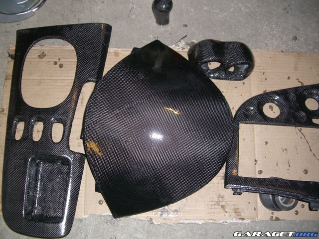

för er Pys och nys älskare...
https://www1.garaget.org/gallery/archive/104437/879821_8dex8o.jpg
Gamla batteri plattsen gick åt detta....
https://www1.garaget.org/gallery/archive/104437/879819_0vw3h4.jpg
Nu va sista lagret av Epoxy på, nu äre bara våtslip sen fin polering och klart!
https://www1.garaget.org/gallery/archive/104437/879825_mbzxsv.jpg

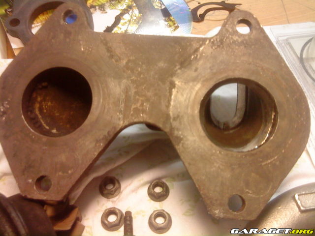

väntat på en ny turbo, då nuvarande turbons avgashus-fläns inte passat till nuvarande grenrör.
bilder på nya turbon kommer på måndag smile
sitter ingen turbo ingen ECU inge avgassystem, ingen stereo hahaha! ja ingenting i stort sätt under huven som kan få bilen att gå fram... smile så man har en hel del att göra och det ska dessutom göras på någon dag eller två då man är ledig... Hinner man ?? big_smile
