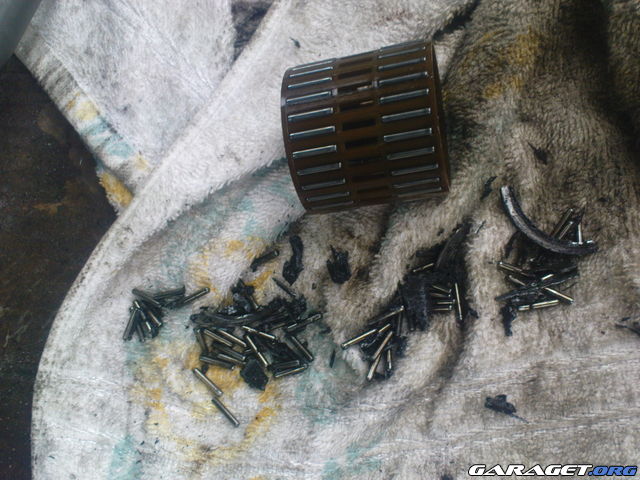

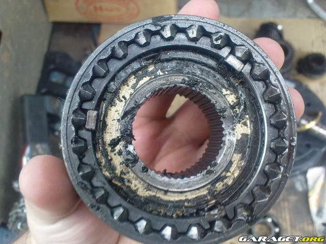

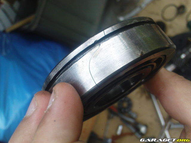

1 808 Inlägg
18 maj 2009
https://www1.garaget.org/gallery/archive/34695/660527_537pzb.jpg
ser ni någe fel?
https://www1.garaget.org/gallery/archive/34695/660529_40nk7x.jpg
https://www1.garaget.org/gallery/archive/34695/660532_b4k31m.jpg
sista bilden är ett helt lager VS mindre helt lager tongue
här är orsakerna varför de var svårt eller omöjligt att få i 1:an eller 2:an tongue
