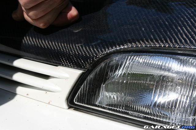

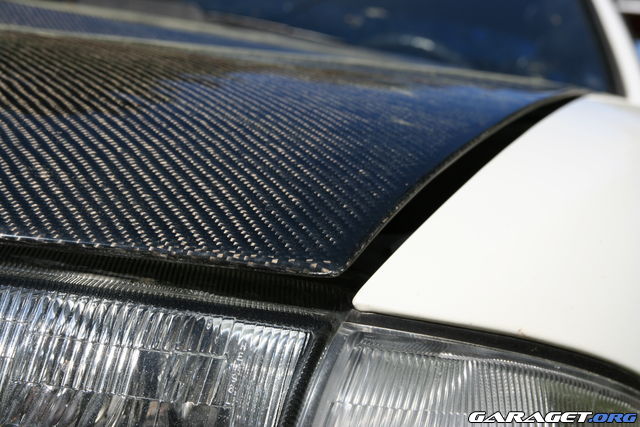

såhär ser de ut när man försöker trycka ner huven.. tar i lyserna vid sidan och grillen.. så sidorna av huven åker upp.. inte så snyggt..

får man ner kanterna så kommer det se snyggt ut.
prova att sätt värme (värmefläkt alt. ställ den i solen) o sätt vikter på huven så den "formar om sig" kan varit att huven stått ett tag alt. varit dåligt packeterad när den skickade o därmed missformats lite

bra tips, ska skicka in bilderna till j-spec, dom sa att ja skulle ta kort på hur de såg ut. Får se vad om säger, annars om inte dom kan göra något så ska ja testa ditt förslag, om inte de funkar är väl å slipa ner lite de ända sättet.. smile
