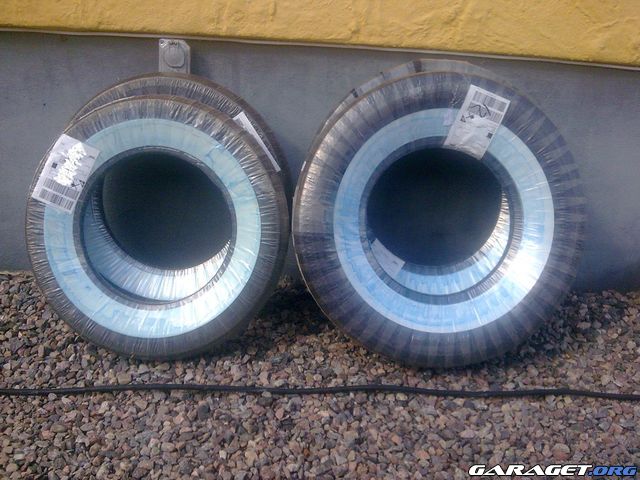

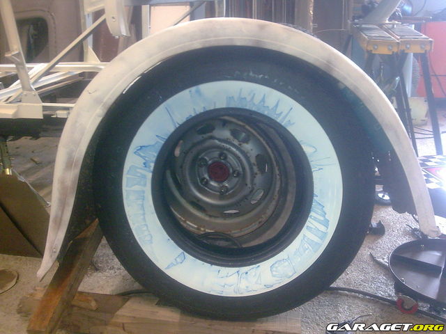

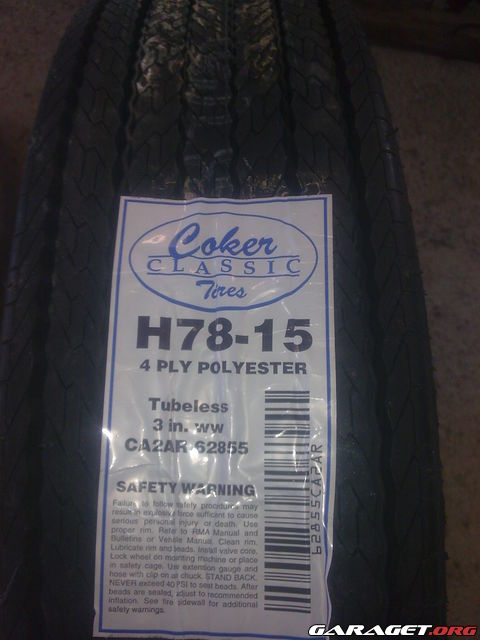

Snacka om snabb leverans... Idag kom däcken jag beställde i måndags smile
Coker Classic med vit sida. i måtten H78-15" bak & 5.60-15" fram.
Bara sätta igång med att bygga bakfälgar nurå så man får på dom på chassiet.
eller så kränger jag på dom på amazon 5,5" fälgarna så länge.... Vi får se...

var köpte du däcken och vad kostade dom? smile
6 643 Inlägg
17 juni 2009
Köpte dom av en firma i Stockholm (Sollentuna)
** "Gammelbildelar-veterandäck till lågpris" F:A Håkan Jonsson tele: 08-966462 / 070-5696462 **
Bakdäcken gick på 1600kr/st & framdäcken på 1460kr/st. sen tillkom en frakt så det blidde 6420kr

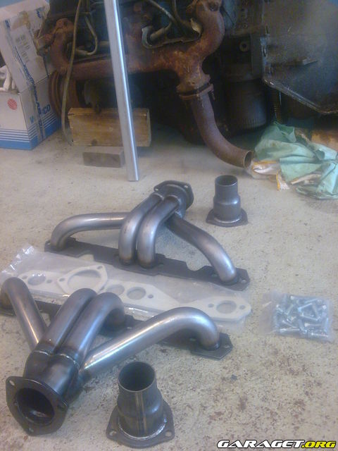

Hmmm har just tittat lite på motorn.... konstaterade att detta grenrör inte kommer passa sad
Där det går ner sitter styrsnäckan. blir tvungen att skaffa nånting annat....
*jag som tänkt köra denna motor helt orginal när jag reggar bygget*
Ska man ta klassikern "bockhorn" eller blockhugger headders ??

2 juli 2009
http://www1.garaget.org/gallery/archive/44948/649367_3qqn7k.jpg
blockhugger headers hade den snyggaste utformingen i mitt tycke.

nosferato skrev:
Jovisst... får väl se vad man dyker på i sommar på marknaderna...

kanske dagens mest korkade inlägg... men, men... here we go...
Den övre delen av grenröret ser rätt asymmetriskt ut... går det inte att skifta höger & vänster grenrör och på så sätt får ner grenröret framför styrsnäckan?
Grenröret på andra sidan är inte likadant... där går röret ner typ i mitten...
Edit: motorn var visst blå... så får tillägga ett "tror jag" tongue

henke_99 skrev:
Grenröret på andra sidan går snett bakåt i bakkant av motorn.
så det passar inte så bra då...
men tanken var god iaf smile
Behöver nånting som går ner mitt på sidan av motorn annars blir det ivägen för motorfästet istället.

Idag på Bigmeet så löste sig problemet med grenrören åxå... köpte en komplett sats blockhuggers så nu har det minskat rejält i byggkassan , får börja sälja av lite dublettdelar mm från A-forden & kanske lite ur Volvosamlingen åxå så spargrisen fylls på igen smile
