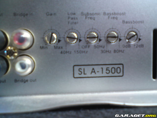

va nere o kikade på inställningarna nu, allt va inte på "noll" utan va lite inställningar gjorda. dock inte jag, tror polarn skruvade lite på den förut när ja hade steget i min andra bil.. fast me samma basar i.
har bild på inställningarna om du vill sE?

jo ladda gärna upp (även en helhetsbild på hela ljudet) smile sen kan du vi kolla om du ska skruva ner dom på noll

här e en bild på inställningen
http://www1.garaget.org/gallery/archive … 57p3af.jpg

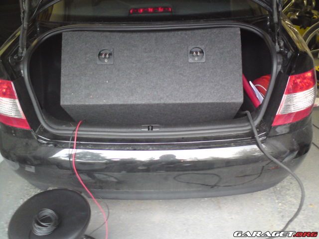

sen har ja bara den här bilden, då ja höll på att montera ihop allt.. kanske inte till någon hjälp dock..
http://www1.garaget.org/gallery/archive … e8m9pa.jpg
ska ut en sväng snart.. kan ta lite mer bilder på hur allt sitter i bilen då..
