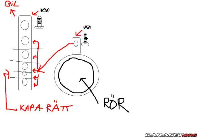

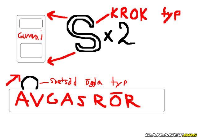

https://www1.garaget.org/gallery/archive/62634/670594_yum0jr.jpg
så lan man göra, insidan av klämman dör röret ska sitta brukar vara av gummi så man slipper "metall mot metall" ljud
finns jäävligt många olika sätt att fixa upphängning
Senast redigerat av Kesler (28 maj 2009)
