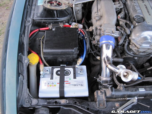

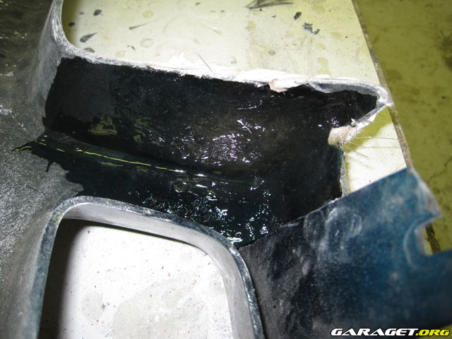

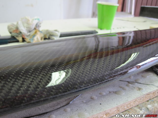

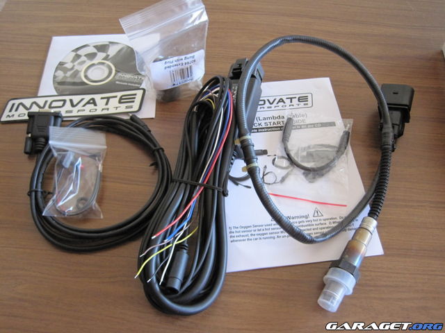

Har nu jobbat en del med diverse saker på bilen, installerat bredbandslambdan, slipat kolfibret, dragit på ett varv epoxy till (förhoppningsvis det sista), flyttat batteriet var det hör hemma och kopplat om elen pga batteri flytten. I samband med att jag installerade bredbandslambdan så var jag tvungen att riva ut chaufförs sätet vilket visade sig inte blivit gjort sedan åtminstone 2004. Hittade nämligen ett italienskt mynt under förarsätets glidskena, "Italiana Republica L.500" stod det på det big_smile Passade även på att knäppa en bild på "sidobakkjolarna". Några bilder på framstegena.
https://www1.garaget.org/gallery/archive/115588/925022_qjg7b8.jpg
Tredje lagret epoxy, börjar se slätt och fint ut nu.

Batteriet flyttat och kablar inkopplade (bara kabeln till slutstegena kvar).

Innovate LC1 bredbandslambda

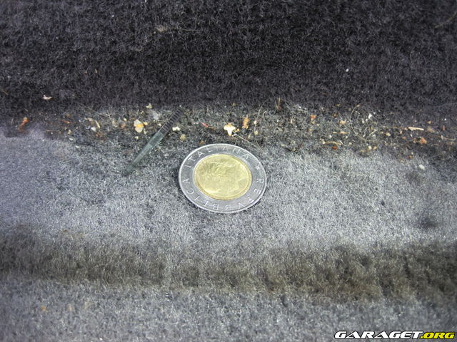

Italiana Republica, L.500. Myntet som hittade under förarsätets glidskena.

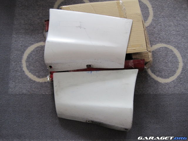

"Sidokjolar" bak, Kouki Aero original

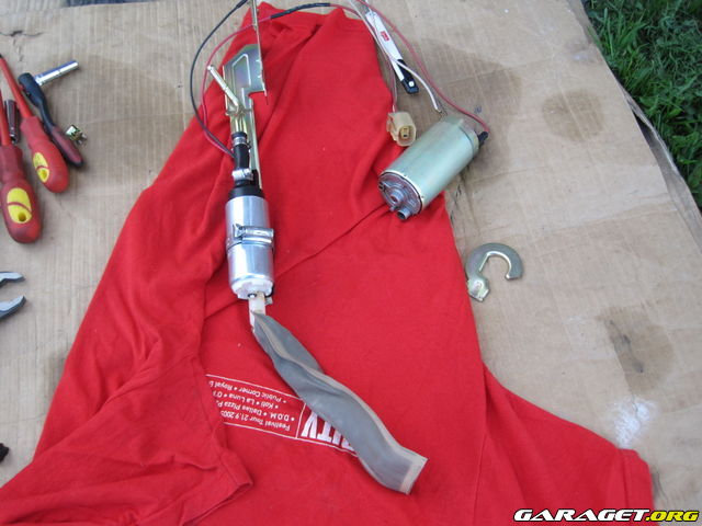

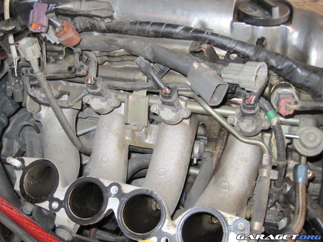

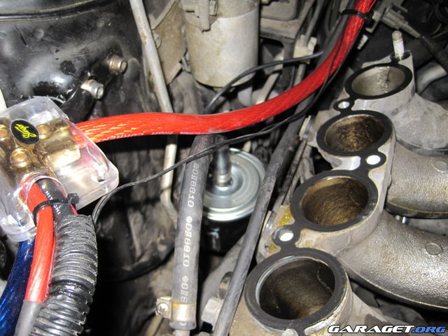

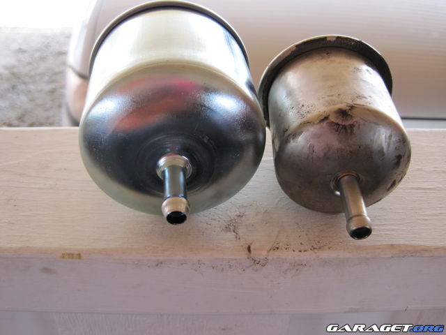

Har nu jobbat både idag och igår med bränslesystemet samt MAFen. Installerade igår Walbro 255 pumpen och idag började jag med spridarna (JECS 720cc), fortsatte med bränslefiltret (Z32) och avslutade med Z32 MAFen. Ställde sen om i Nistune till de nya spridarna samt MAFen och efter det var det bara att starta upp. Vilket den också gjorde, vilken lättnad big_smile Här följer lite bilder från skruvandet.
https://www1.garaget.org/gallery/archive/115588/928290_i6lkex.jpg
Walbro 255 pumpen på plats, bara att installera i tanken.
https://www1.garaget.org/gallery/archive/115588/928293_dq7p3b.jpg
Insuget lossat för att kunna byta spridarna.
https://www1.garaget.org/gallery/archive/115588/928295_xcooov.jpg
Original spridare till vänster och JECS 720cc till höger.
https://www1.garaget.org/gallery/archive/115588/928297_7lpj4x.jpg
Z32 bränslefilter till vänster och original till höger.
https://www1.garaget.org/gallery/archive/115588/928300_gzmoi7.jpg
Bränslefiltret på plats.

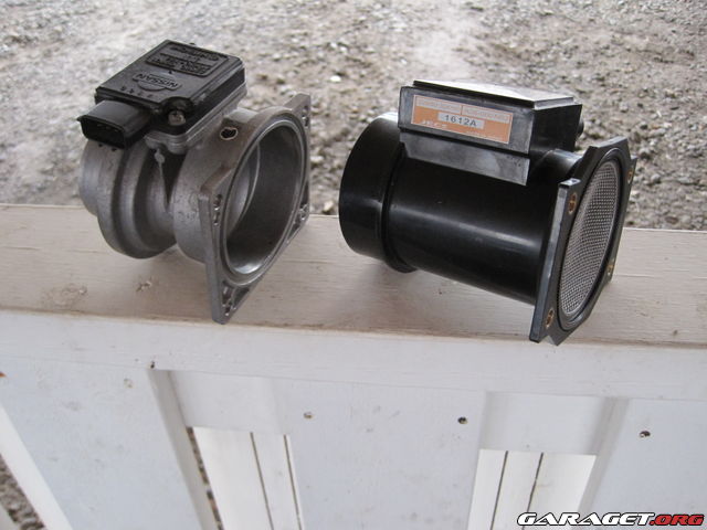

https://www1.garaget.org/gallery/archive/115588/928305_kysgud.jpg
Original MAF till vänster och Z32 till höger.

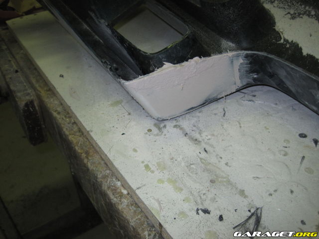

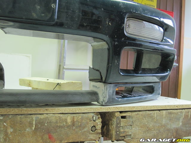

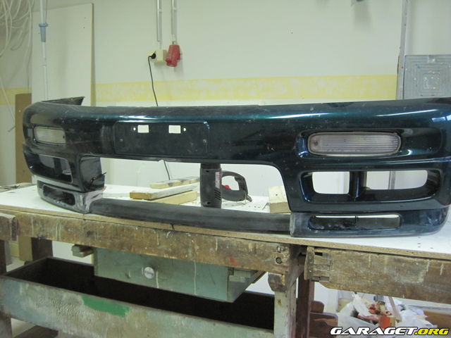

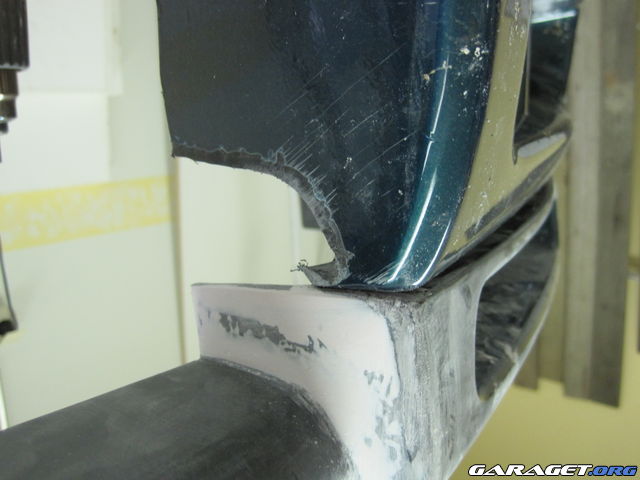

Har nu fortsatt med framkofångar projektet och det är nu så pass klart att jag skall föra det till min lackerare som får göra det sista finslipet. Här följer några bilder på framstegen.
https://www1.garaget.org/gallery/archive/115588/939037_6sossa.jpg
Saknas ännu en liten plastbit från kofångaren så är den klar för lack. Kolfibret är här färdig slipat med P1200 papper.
https://www1.garaget.org/gallery/archive/115588/939039_583zve.jpg
Sista plastbiten i kofångaren har hittat sitt slutliga hem. Här är den bara fäst lätt för att kolla passformen. Kolfibret är här färdig slipat med P1200 papper.
https://www1.garaget.org/gallery/archive/115588/939040_w9934l.jpg
Man börjar se målet, äntligen.
https://www1.garaget.org/gallery/archive/115588/939041_j57swq.jpg
Här har jag slipat ner ett varv av spackel samt lagt på ett nytt tunt. Även bakkanten är tilljämnad så att ICn skall ligg tätt emot.
https://www1.garaget.org/gallery/archive/115588/939042_ugclu8.jpg
Lade på lite glasfiber som förstärkning.
Allt detta + spatsen åker imorgon fredag till lackeraren.
Har även bokat in tid för bänkning, detta sker nu på söndagen 2010-05-30. Återkommer med resultat och video därifrån.

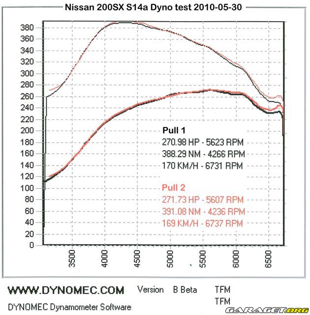

Nu har jag i helgen varit och mätt upp effekt som finns i bilen. Bänkningen gav 270hk och 390Nm med 1.3bar laddtryck. Nöjd. Skall försöka fixa ihop en video från bänkningen ikväll.
https://www1.garaget.org/gallery/archive/115588/941714_yjl3uk.jpg
270hk / 390Nm @ 1.3bar på bakhjulen
