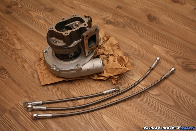

Nu har turbon anlänt, hämtade även nya stålomspunna vatten och oljeslangar då de jag har nu fortfarande är metallrör som man inte vet när spricker. Kommer att försöka få turbon installerad i helgen även uppstart hoppas jag på. Här är några bilder på turbon.
https://www1.garaget.org/gallery/archive/115588/1027373_7sgvj8.jpg
Även slangarna rymdes med
https://www1.garaget.org/gallery/archive/115588/1027374_kwfxo4.jpg
Återkommer med bilder i helgen från installation.

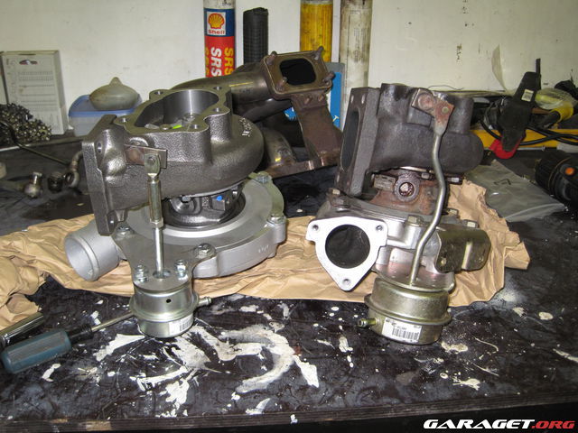

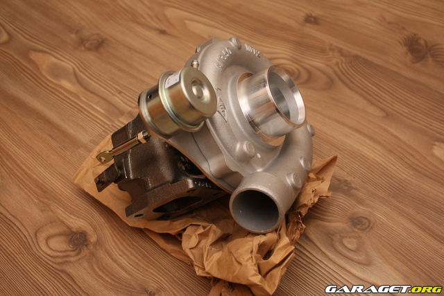

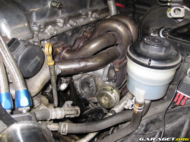

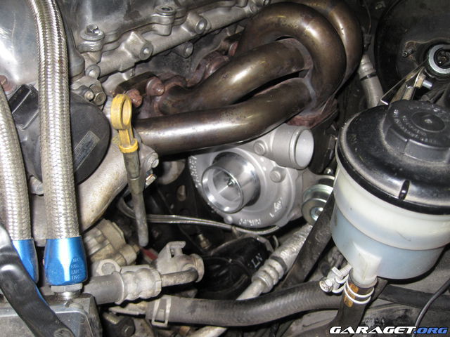

Allt gick enligt planerna för helgen. Skruvade hela lördags eftermiddagen och fick turbot bytt utan större problem. Det blev lite trångt runt motorfästet när jag skulle ha dit det nya turbot, men efter lite justering av värmeskölden (elr vad det nu är) som sitter fast i motorfästet så slank det nya turbot dit utan problem. Även alla sug/tryck rör passade fastän insuget/kompressor utloppet var av annan modell på det nya turbot. Även första starten gick bra, mycket nöjd! Bara att vänta till våren nu och få bilen mappad för lite högre tryck, den är nu mappad för 1.3bar så det skall väl räcka för i vinter. Några bilder från lördagen.
https://www1.garaget.org/gallery/archive/115588/1028421_8zhf1y.jpg
Det gamla turbot på väg ur, T28bb.
https://www1.garaget.org/gallery/archive/115588/1028422_5pxptk.jpg
En jämförelse mellan det nya GT3071R och det gamla T28bb, en viss skillnad.

Det nya turbot installerat, lite rördragning så var det klart.
Blir att börja spana in alternativ till en ny koppling nu...
