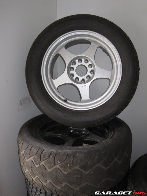

Här kommer bilderna jag lovade.
https://www1.garaget.org/gallery/images/116/115588/115588-9e005549e2f3dfd85b27120382e4e60a.jpg

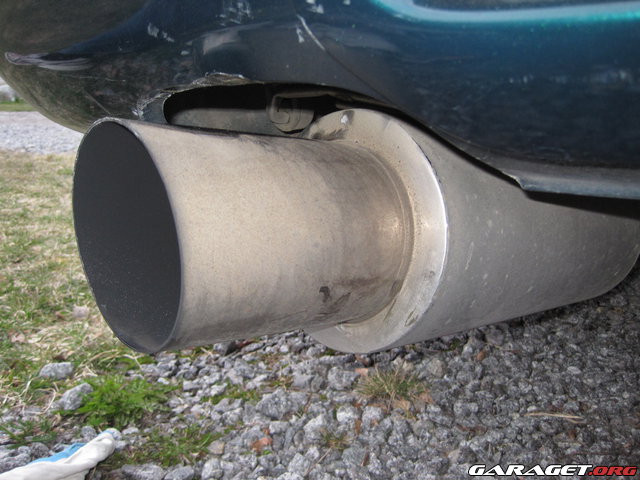

Slicksen, inte alltför mycket slita yta kvar men dom håller så länge dom håller så får jag köpa lite bredare och högre däck som nästa.
https://www1.garaget.org/gallery/images/116/115588/115588-e54865dee949660a31d1f8e0da067d1d.jpg

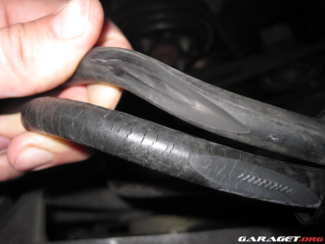

Hittade lite slitna slangar i motorrummet, blir att handla ny slang idag och installera.

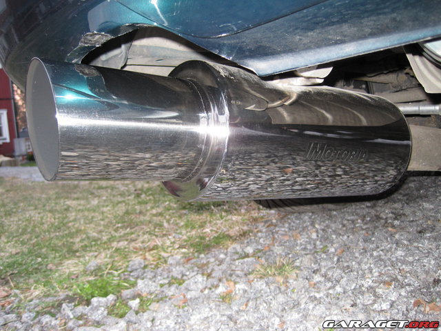

Sen kunde jag inte hålla mig när jag hittade Autosol tuben
https://www1.garaget.org/gallery/images/116/115588/115588-b918c86ca790eb1c6b7f709d064ad319.jpg
https://www1.garaget.org/gallery/images/116/115588/115588-fc931aebefb1c04064a851c789bcf787.jpg
Se så fint det kan bli med lite gnuggande big_smile
Blir idag som sagt att byta cirka 4m slang under huven så att man inte hamnar ut för några missöden i onödan på testdagen på fredag...

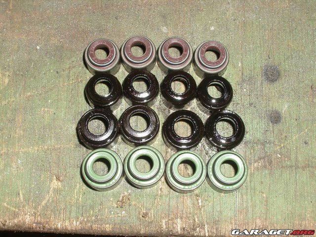

Den hade på sistone börjat ryka blått vilket orsakades av slitna ventiltätningar vilket byttes. Dom var verkligen slitna om ni ser på följande bild.

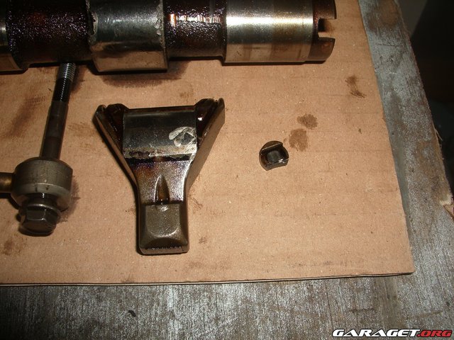

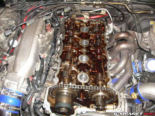

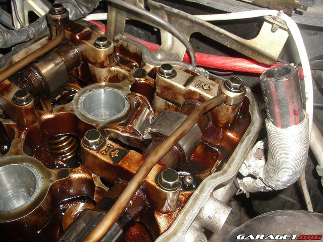

Efter att ha bytt ventiltätningarna var det följande dag testdag på strippen, ingen bra dag direkt, bästa tiden blev 13,2s med en sluthastighet på 186kmh, men efter denna körning så skulle jag försöka en gång till vilket blev för mycket för lilla nisse motorn. Efter sista draget gick den längre bara på 3 cylindrar och lät som en subaru boxer motor. Bara att ringa bärgningsbilen för att slippa hem. Dagen efter blev det att skruva bort ventilkåpan för att kolla läget, finn ett fel i följande bild.
https://www1.garaget.org/gallery/images/116/115588/115588-41995405c0738b98353a8fe8cedc0904.jpg
Om ni inte hittade felet i ovanstående bild så borde ni se det här
https://www1.garaget.org/gallery/images/116/115588/115588-b55edae440f1730eeb083e79f22156ba.jpg
Visst är det en vipparm som slitit sig, samtidigt som en bit av kammen har åkt...

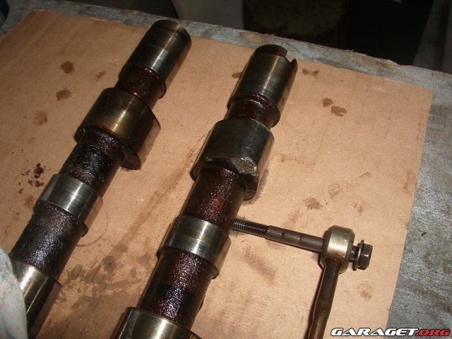

Närbild på kammen
https://www1.garaget.org/gallery/images/116/115588/115588-4ae152ac61e419bf4cbb30f9daae0312.jpg
Vipparmen och styrningen
https://www1.garaget.org/gallery/images/116/115588/115588-577ec5d2617e07e8ff33a839154f00b3.jpg
Blir att beställa lite nya grejer, bland annat nya kammar, steget vassare än original samt nya styvare ventilfjädrar. Rekommendationer för en gatbil?

#312
Aj då ser illa ut jag hade nog rekommenderat att du delar på topp o block o kollar läget på resten motorn.
Främst för o se om det kan finnas metallspån lite varstans i oljekanaler mm.
Kika på vev o ramlager e ju inte fel heller.
Men det där vet du redan säkert.
Tommy Out.
Jep är medveten om det men hade inte planerat öppna upp motorn mera än behövligt i detta skede iaf, funderade på att skölja ur den istället.
Curse skrev:
Fy satan! Inhandla GReddys Rocker Arm Stopper så slipper du det där haveriet i framtiden. Kostar cirka 100 € på futurez.fi wink
Jep rocker arm stoppers finns på inköps listan redan big_smile
Det jag hittills funderat är
- Tomei Poncams 256 grader med 11.5mm lyft
- Nya styvare fjädrar, ännu inte bestämt mig vilka, förslag?
- Greddy/Tomei rocker arm stoppers
- En ny vipp arm
- Lite annat små plock...
Har hört delade meningar om Brian Crowers produkter, vad tycker ni?

antar du gör rätt hela vägen och mäter in shimsen osv det får slå max på 0.02mm mellan guide shimset och den andra på var fjäder par, detta innebär ju att du måste bygga en mät anordning, förstör en lyftare och sätt i en gängad bussning i den sedan en indikator klocka på den så du kan mäta alla shims parvis.
