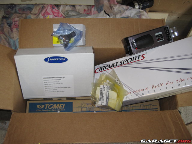

Nya delar, fjädrar, vipparm, rockerarm stoppers, Tomei kammar och en Nismo växelspaksknopp

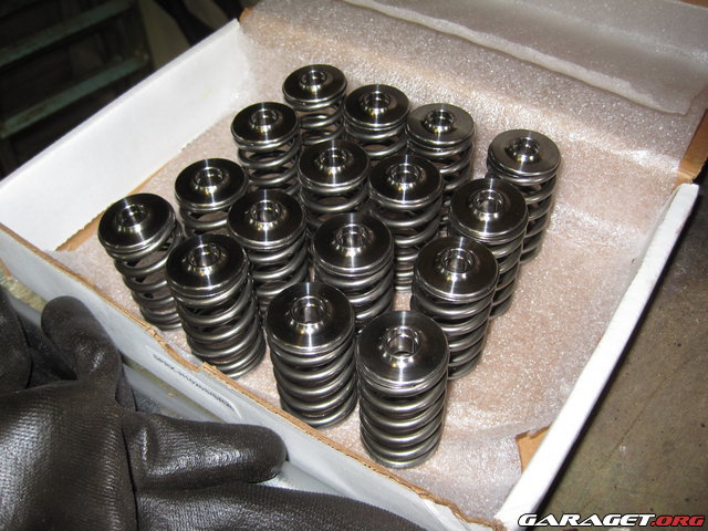

Supertech fjädrar

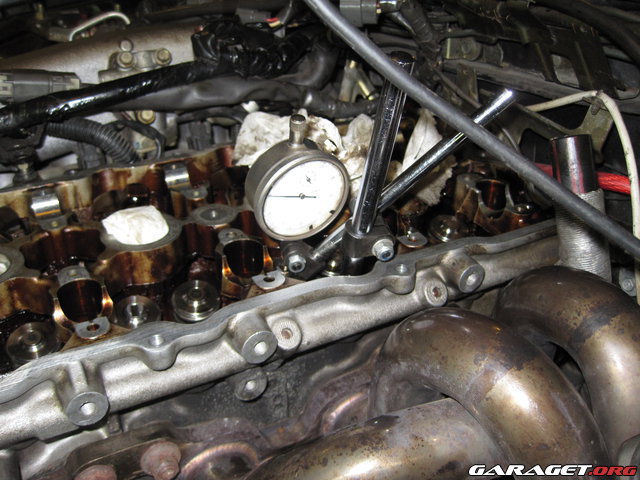

Shimsning

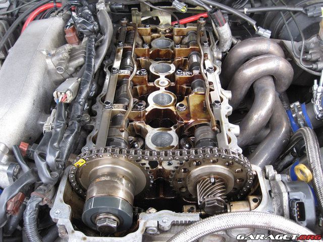

Allt på plats efter haveriet

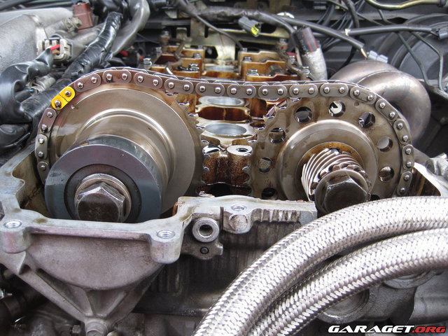

Timingen kollad

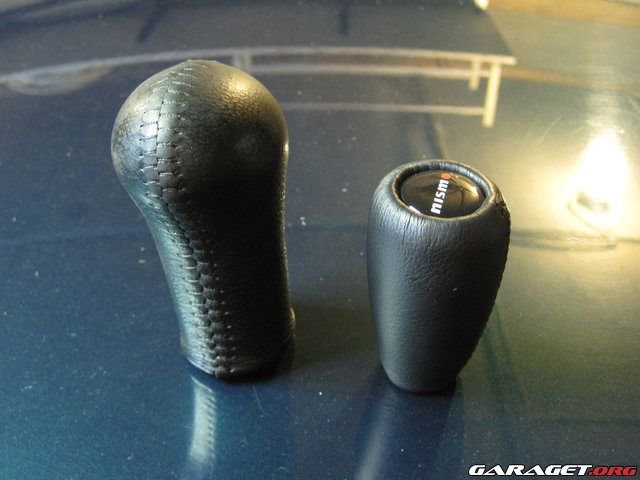

Gammal vs ny växelspaksknopp

kul du nollar mot en gula vevaxel markeringen smile på kammarna,
men antar du bara tog första bästa när motorn var i tdc för du inte orka vrida alla markeringar rätt eller
?  //M
?  //M
Det finns inga andra markeringar på kedjan :S men jo motorn i TDC och kammarna i de lägen som Tomei hänvisar till dvs 5 kuggar på insugssidan och 9 avgassidan, sedan 10 länkar mellan markeringarna på drivarna.
Vet inte om det bara är jag eller är det faktiskt så, men det känns som alla hästar inte är hemma i lilla Nissen. Har försökt kolla igenom allt som kan påverka detta men inte hittat något konkret, blir att åka i bänken för att verifiera +/- resultat.
//Tom

det finns 2st till markeringar som är blåaktiga på kamkedjan ,den gula ser du aldrig förutom när du sätter dit kedjan den gula markeringen är innan för remhjulet och står mot med sitt spår på veven kl 17, dom 2st blå aktiga kan vara svåra att se om kedjan gått ett tag , men kolla noga nästa gång så kommer du se 2st blåaktiga smile

supraturbo skrev:
tom_rosenback skrev:
?  //M
Måste kolla det där, svårt dock att se om den gula är på rätt plats nertill... Tack för tipset!
//Tom
?  //M
Enligt vad jag kan förstå när jag läser manualen till s14 så har du fel mellanrum på kammarna. Och det hoppas jag att du har annars har jag rivit ur min maskin helt i onödan idag för att göra om nollningen. För min har varit orkeslös och laddtrycket har kommit sent.
349 Inlägg
4 augusti 2011
#327
?  //M
Berätta hur du förstår manualen, men om man räknar länkarna i manualen så är det 10 mellan (den tionde länken faller på märket på ena kammen) Även om man gör timingen enligt Tomeis guider så blir mellanrummet samma.
Helt orkeslös är min Nissan inte, var i bänken i tisdags, vi drog inte fullt ut men fram till 5000rpm och ~1.6bar ladd så kom vi till 340hk om jag inte minns fel, där finns mer att ge. Kommer att göra en ny bänkning bara fått tändningen kollat ordentligt, har du annars tändningen rätt?
Inte behöver du väl riva ur maskin för att kolla kammarna?
//Tom
I manualen jag har står det att de ska vara 20 kugg emellan. Och de där är väll 21 om jag inte räknar fel? Jag läste lite i den där och tänkte väll inte efter riktigt i manualen ville de riva både topp och tråg för att kunna få bort bröstkåpan. Men den behöver man ju faktiskt inte ha bort har jag fått veta i efterhand men de är ju alltid bra att träna på att lyfta i och ur motor big_smile
Pröva att räkna noga på denna bild så skall du se att det är 20 rullar inte 21 mellan punkterna. Det går inte heller att få ett ojämnt antal, även fast man skulle vilja det.
https://www1.garaget.org/gallery/images/116/115588/115588-9739c3361e08601b95436a4fc4f97006.jpg
Om du kollar denna guide så ser du 10 länkar http://www.frsport.com/Installing-Tomei … _t_35.html
Även i verkstadshandboken http://media.sxoc.com/contributors/vez/ … manual.pdf kan man på sida 65 räkna länkarna till 10.
Visst kan det vara bra att träna att lyfta i och ur motorn, men så roligt är det väl ändå inte big_smile
//Tom
http://www1.garaget.org/gallery/images/116/115588/115588-9739c3361e08601b95436a4fc4f97006.jpg
Hmm jag måste ha varit ganska trött igår när jag kom hem :S Fan jag skulle haft den där tomei-länken innan jag rev ur maskinen igår men men..
