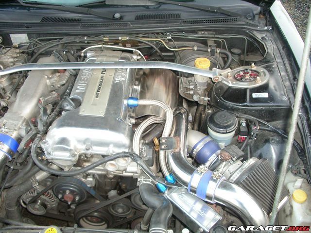

Så till dagens update, var ute och skruvade lite idag och fick dit satt innerskärmarna och en liten adapter mellan USB FM radio stickan och bilantennen, Houston we have got FM radio in my car now big_smile Saknat FM radio vissa gånger när man kör och blir uttråkad av mp3orna (fastän de är rätt många). Innerskärmarna installerade jag så att inte det skall komma in så mycket skit i motorutrymmet och för att bespara pisspojkspumparna. Fixade också en bild på värmeskölden till avgasserien, man kan redan se en färg förändring på den rostfria plåten pga värmen. Försökte mig också på att installera shortshiftern uppifrån inuti bilen men det lyckadest inte, två skruvar sitter väldigt svåråtkomligt, måste försöka mig på underifrån och släppa ner växellådan lite kanske... Här kommer bilderna på dagens jobb...
https://www1.garaget.org/gallery/archive/115588/805524_s43fyf.jpg
Ingen innerskärm, man kan se direkt in i motorutrymmet... Laddtrycksröret till ICn ses också
https://www1.garaget.org/gallery/archive/115588/805525_ke2szq.jpg
Innerskärm på plats, mycket bättre.

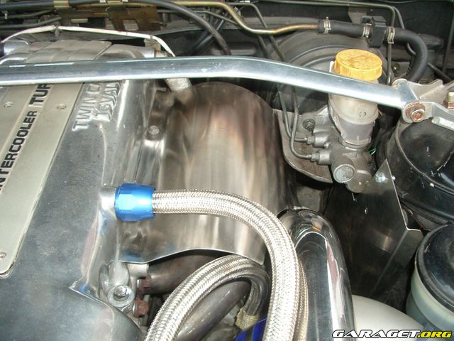

Värmeskölden på avgasserien på plats.
https://www1.garaget.org/gallery/archive/115588/805530_eeh169.jpg
Närbild på värmeskölden. Inte underligt att jag fått byta pisspojksmunstyck när man redan efter en "busfri" veckas körning kan se färg förändring i plåten. Tur att inte bromsvätske behållaren också rykt med.

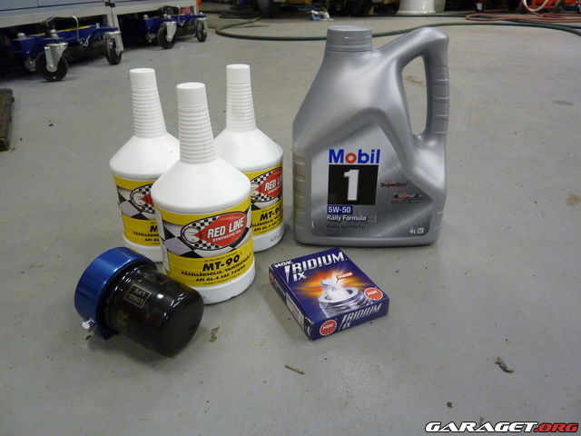

Har nu gjort en grundservice på motor och växellåda, jag har nämligen bytt olja i både motor och växellåda, bytt oljefilter, bytt tändstift och tvättat luftfiltret och oljat in det. Sen när jag ändå var igång med växellådan så satte jag även dit shortshiftern, vilken skillnad alltså. Väldigt korta lägen och väldigt exakt, inga missljud av vibrationer elr mekaniska ljud ur lådan, sehr gut! Hade även planerat att installera en sandwich under oljefiltret så att jag skulle få inkopplat oljetempgivaren men det lyckades inte när muttern som skall hålla fast sandwichen inte passade i blocket sad Det underliga är att mutterns andra sida dock passar i oljefiltret, skumt... Nåväl nog text, mera bilder big_smile
https://www1.garaget.org/gallery/archive/115588/815325_33so0u.jpg
Redline MT-90 växellådsolja, Mobil1 5W50 motorolja (helsyntet), NGK BKR7EIX iridium tändstift, oljefilter samt sandwich
https://www1.garaget.org/gallery/archive/115588/815327_mv2na4.jpg
Oljebyte pågång, ser väl använd ut.
https://www1.garaget.org/gallery/archive/115588/815328_mzz7vn.jpg

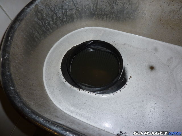

Luftfilter satt i fettupplösande medel. Efter tvätt sprayades ändamålsenlig olja på.
https://www1.garaget.org/gallery/archive/115588/815329_ut9ata.jpg
Gamla stift vs ett nytt, ser rätt välanvända ut. De gamla stiften var NGK PFR6B, nya NGK BKR7EIX, ett steg kallare.
https://www1.garaget.org/gallery/archive/115588/815331_azgliu.jpg

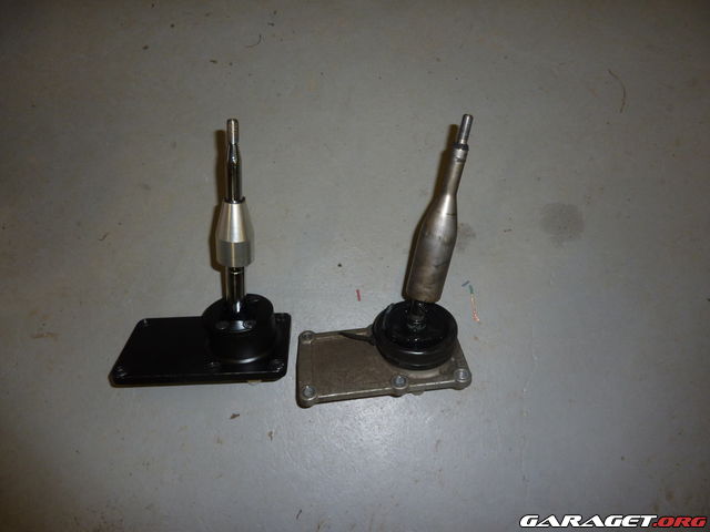

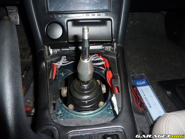

Var tvungen att släppa ner växellådan lite så att jag skulle rymmas att öppna skruvarna som håller växelspaken på plats.
https://www1.garaget.org/gallery/archive/115588/815332_qbqwai.jpg
Växelspak borta. Växellådan ser ren och fin ut inuti. Tömde lådan på olja före jag tog bort spaken, växellådsolja hällde jag i uppifrån också före jag satte dit växelspaken.
https://www1.garaget.org/gallery/archive/115588/815333_ap7g32.jpg

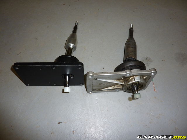

Shortshifter vs gamla spaken. Den nya spaken var lite kortare på övre sidan.
https://www1.garaget.org/gallery/archive/115588/815334_jxj6el.jpg
Shortshiftern vs gamla spaken. Den nya lite längre på undre sidan.
https://www1.garaget.org/gallery/archive/115588/815336_ojvjij.jpg
Shortshiftern på plats. Flyttade över skyddsgummit från den gamla.

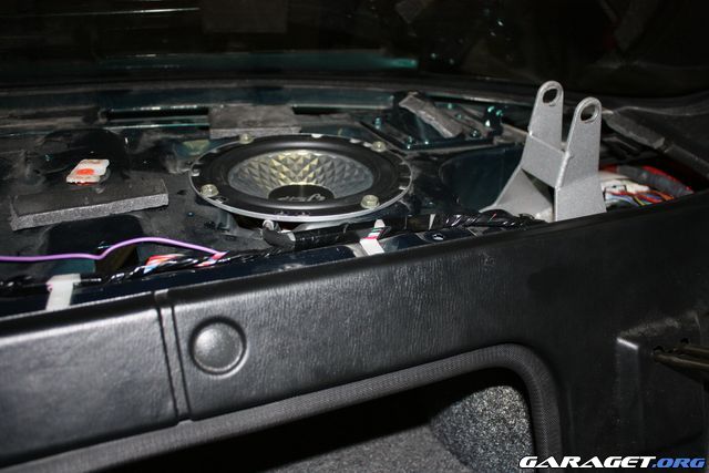

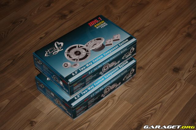

Var och inhandlade nya högtalare till dörrarna och hatthyllan. Det blev 2st kitsystem från Lanzar av modellen Heritage HR6.1. Detta kit innehåller 6.5" midbasar, 1" diskanter samt passiva delningsfilter, ser riktigt bra ut samt spelar väldigt mycket bättre än original högtalarna.
https://www1.garaget.org/gallery/archive/115588/817919_dj4228.jpg
2x Lanzar Heritage HR6.1 kitsystem
https://www1.garaget.org/gallery/archive/115588/817924_ju0ca0.jpg
Upp packning, alltid lika roligt big_smile
https://www1.garaget.org/gallery/archive/115588/817926_vbvduw.jpg

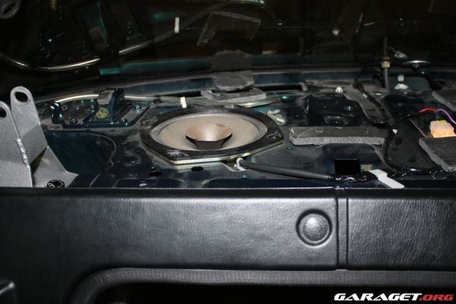

Original högtalare i dörrarna, ser ut att ha gjort sitt.
https://www1.garaget.org/gallery/archive/115588/817927_q3bdyq.jpg
Lanzar Heritage 6.5" midbas i dörrarna.
https://www1.garaget.org/gallery/archive/115588/817929_dsim3t.jpg
Original högtalare i hatthyllan, ser väldigt sliten ut.
https://www1.garaget.org/gallery/archive/115588/817931_anwdv9.jpg
Lanzar Heritage 6.5" midbas även installerad bak.
Efter testspelning av dessa kan bara sägas att WOW vilken skillnad big_smile Riktigt nöjd!

fint projekt smile vad är de för tum på högtalarna som sitter i dörrarna? smile
Det är original 6.5". De nya är också 6.5"
