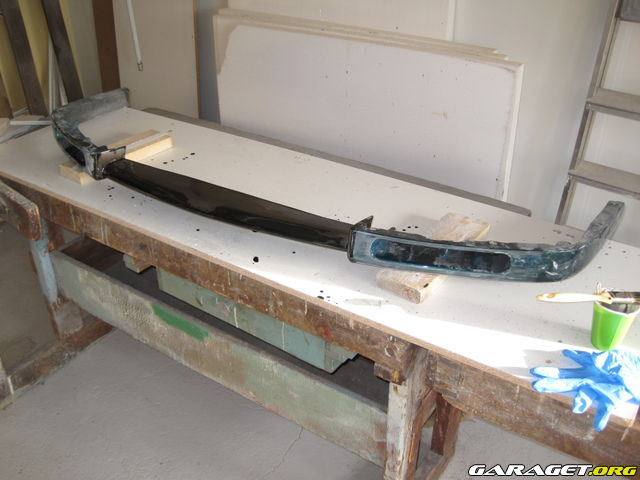

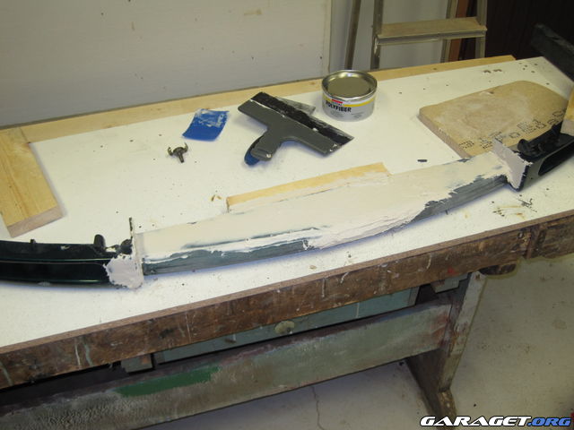

Har nu beställt Nistune chip samt Z32 Maf. De nya däckena dök också in i till helgen, dock har vi snö på backen ännu...
Var förra veckan på arbetsresa så då stod frontspoiler projektet still. Igår hann jag dock med att dra på ett lager glasfiberspackel.
https://www1.garaget.org/gallery/archive/115588/887734_j98bko.jpg
Dragit på första lagret glasfiberspackel på den "nya" frontspoilern.

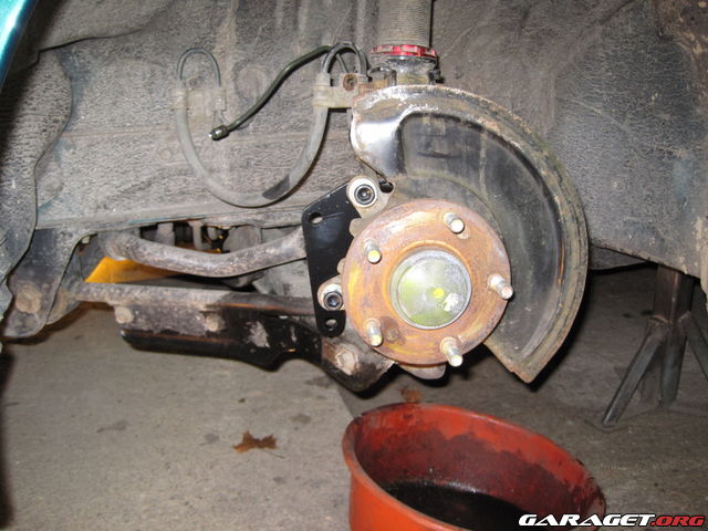

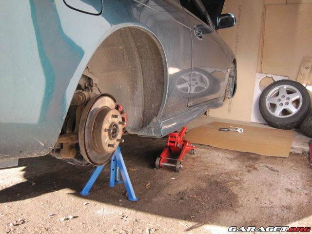

Här kommer bilder från fredagens skruvande, låter bilderna och bildtexterna tala för sig själva.
https://www1.garaget.org/gallery/archive/115588/906573_gmtwd5.jpg
Började helgens skruvande med att sätta bilen på bockar och lossa alla däck.

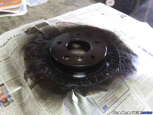

https://www1.garaget.org/gallery/archive/115588/906574_h8jf3q.jpg

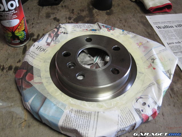

De nya bromsskivorna maskerades och navet målades.
https://www1.garaget.org/gallery/archive/115588/906575_ok3kbm.jpg
Navet på bromsskivorna blev svart.

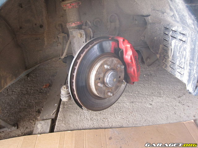

https://www1.garaget.org/gallery/archive/115588/906576_re2tjf.jpg
Original bromsskiva fortfarande på plats. Inte längre till. big_smile

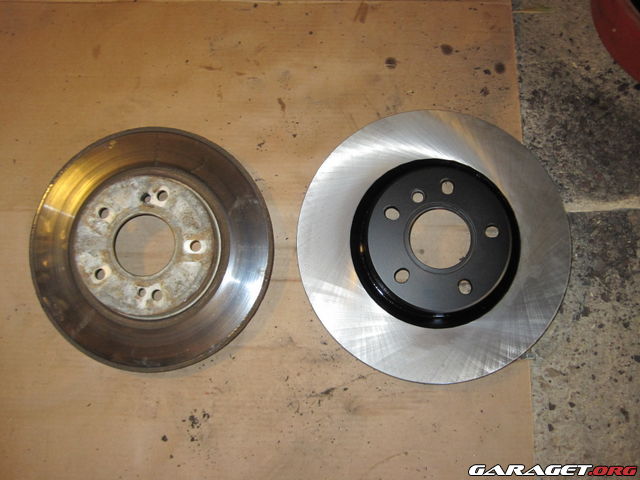

https://www1.garaget.org/gallery/archive/115588/906578_ari7r2.jpg
Original 280mm vs 315mm. Märkbar skillnad, hoppas på att det också märks på bromseffekten.

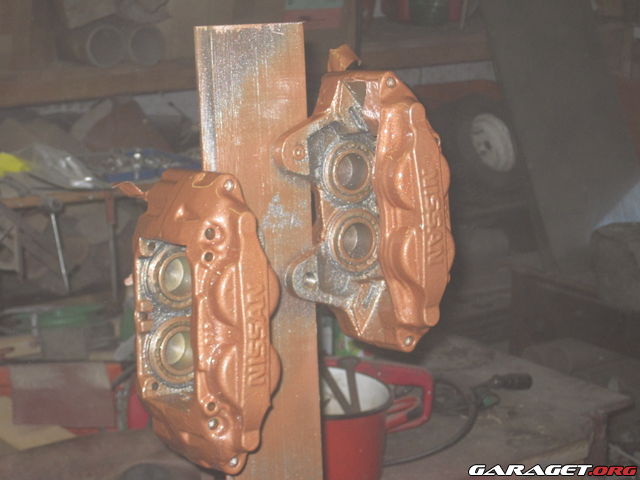

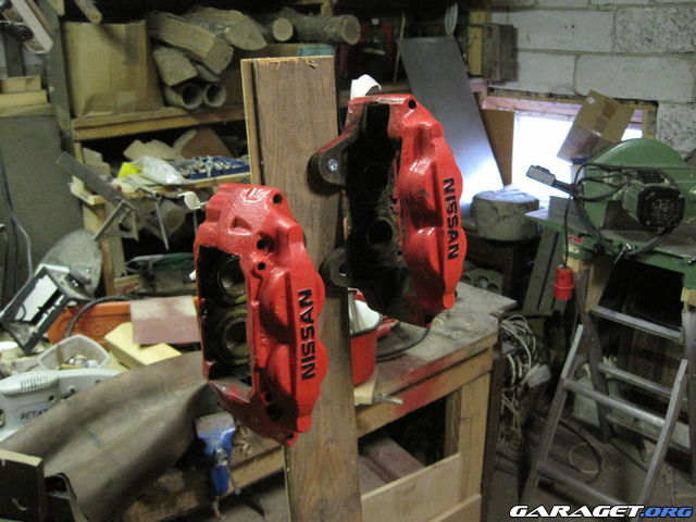

https://www1.garaget.org/gallery/archive/115588/906579_n4n28w.jpg
Både fram och bak bromsok lossades, putsades och målades.
https://www1.garaget.org/gallery/archive/115588/906580_3dy9yo.jpg
Koppar blev den nya färgen på bromsokena. Hoppas att det passar bra bakom de nya fälgarna.

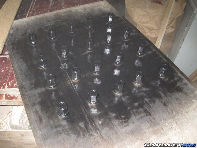

https://www1.garaget.org/gallery/archive/115588/906581_fs9khw.jpg
Även hjulmutrarna fick sig en släng färg. Skall handla nya anodiserade mutrar bara jag hittar svarta.

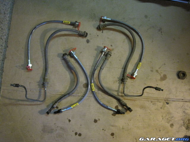

https://www1.garaget.org/gallery/archive/115588/906582_ahaq5r.jpg
Original bromsslangar vs. Goodridge stålomspunna slangar.
https://www1.garaget.org/gallery/archive/115588/906583_iv5boq.jpg

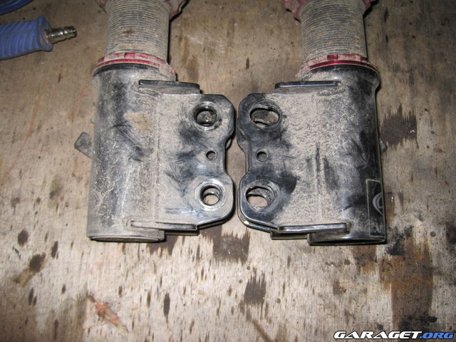

Modifierade framstötdämparens nedre fäste för att få den närmare bilen och på så sätt få mera utrymme mellan stötdämpare och däck. Ni kan se att den högra är modifierad.

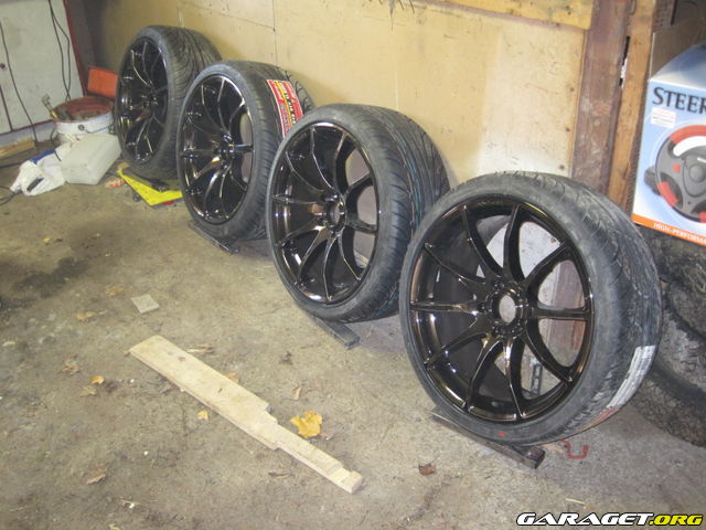

https://www1.garaget.org/gallery/archive/115588/906584_q9k3fa.jpg
Orsaken till största delen av allt skruvande denna helg, mina nya fälgar. Tomason TN1 8.5"x19" med 235/35 däck.
Idag skall åtminstone allt som vi plockade sönder igår plockas ihop igen samt camber och toe stagena installeras. Även bakstötdämparna skall ut en vända för att se om det underliga "klonk" ljudet från övre fästet kan hittas. Om tiden räcker börjar jag på med installation av Z32 MAFen och Nistune kortet. Även Walbro pumpen samt en sandwich platta till oljefiltret för oljetemp kan åka dit idag med god tur.
Nu, ut och skruva, på återseende.

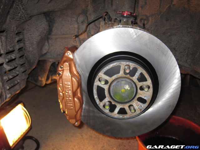

De nya lackade oken samt de nya 315mm Brembo skivorna installerade.

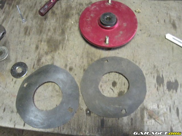

Skar till gummi mellan lägg till övre fästet av bakre stötdämparen i hopp om att få tyst på "klonk" ljudet. Efter testkörning så visade det sig att ljudet fortfarande är kvar, dock något dämpat.

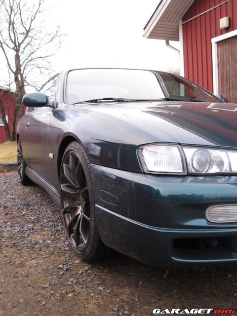

På marken igen, riktigt nöjd med slut resultatet. Kombinationen mörka fälgar och koppar bromsok passar riktigt bra. Här saknas frontläppen när den ännu ligger på arbetsbänken, hoppas få den klar snart. (Farsans Fiat 127 ses i bakgrunden big_smile)
https://www1.garaget.org/gallery/archive/115588/907990_i0rk1r.jpg
Annan vinkel på fälgarna.

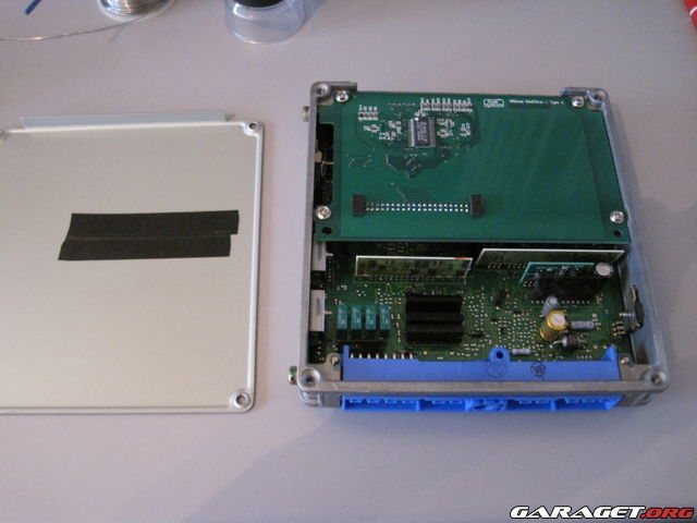

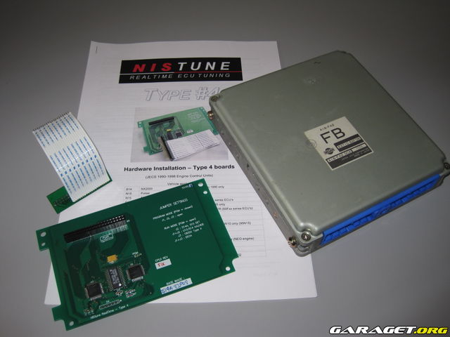

Så, nu är Nistune kortet installerat samt bas mappen nerladdad. Har inte gjort några större modifikationer i softan ännu, tog bara bort hastighets spärren och laborerade lite med varv spärren. Det blir nu att beställa en bredbandslambda så att jag kan börja tune-a på riktigt, finns mycket bränsle att spara i dessa mappar när Nissan är originalt ställd att gå väldigt rik på högre laster. Några bilder...
https://www1.garaget.org/gallery/archive/115588/911211_jzqhiu.jpg
Nissan ECU, Nistune Typ 4 tilläggskort och installations manual. Bara att börja på...

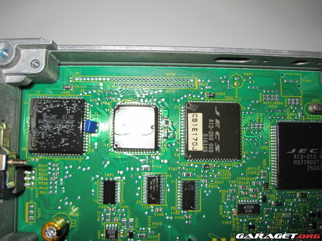

https://www1.garaget.org/gallery/archive/115588/911212_kkbl4w.jpg

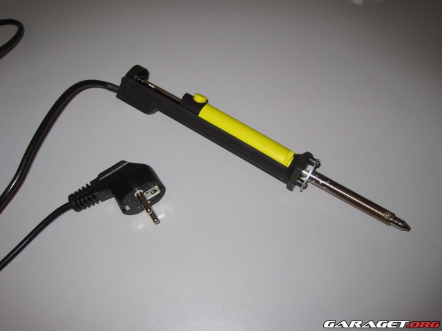

Ett väldigt användbart och prisvärt verktyg. Ett tennsug med inbyggd "lödkolv", dvs. du värmer och suger tenn med samma verktyg, betydligt enklare än med separat lödkolv/tennsug.
https://www1.garaget.org/gallery/archive/115588/911213_gyps0o.jpg
Tenn bort suget från lödöarna var Nistune kontakten skall komma (övre kant, 40 hål).
https://www1.garaget.org/gallery/archive/115588/911214_x87ce7.jpg
Nistune kortet installerat i ECUn. Satte även lite isolerings tejp i locket på ECUn så att inte pinnarna från kontakten mellan ECUn och Nistune kortet skall kortslutas.
Får se vilket det blir att göra idag, leka med Nistune elr slipa spackel, kanske båda big_smile Har även beställt kolfiber till fronten från carbonmods.com, så så fort det dyker upp blir det att leka lite kolfiber specialist big_smile

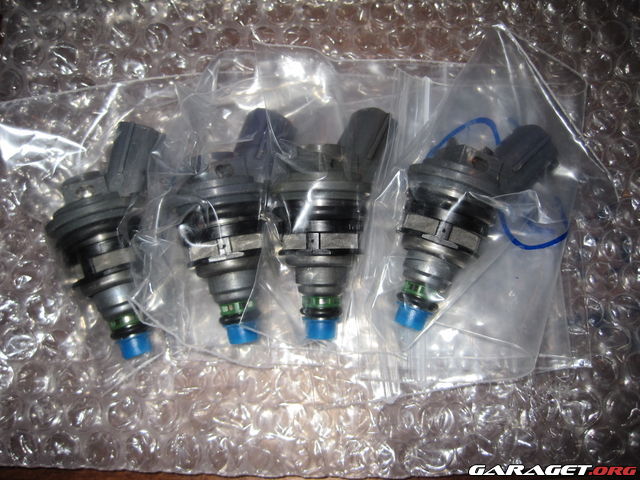

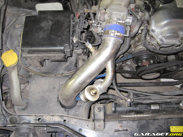

https://www1.garaget.org/gallery/archive/115588/919226_ojkqcr.jpg
Nya spridare, JECS 750cc.
https://www1.garaget.org/gallery/archive/115588/919229_okujyi.jpg

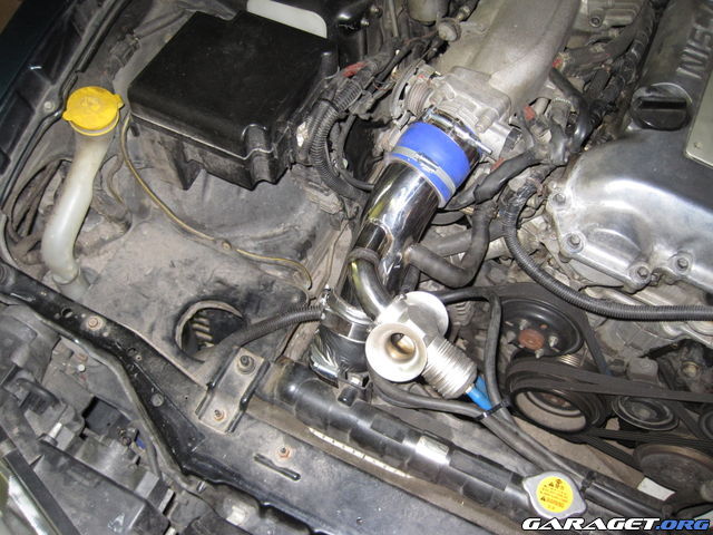

Före: Laddtrycksröret går rakt genom "batteriet".
https://www1.garaget.org/gallery/archive/115588/919230_2zfni7.jpg
Efter: Laddtrycks röret modifierat så att batteriet får plats.

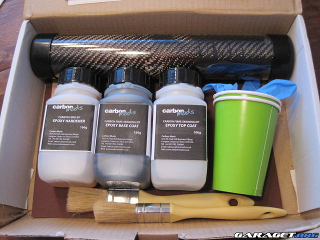

https://www1.garaget.org/gallery/archive/115588/919232_eran7u.jpg
En låda med kolfiber från Carbonmods.co.uk till framkofångaren

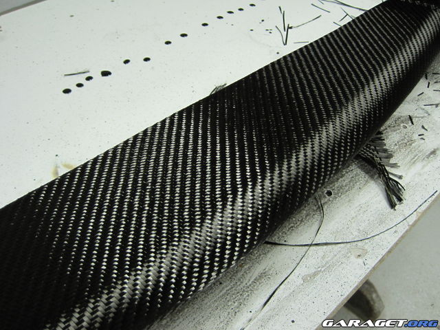

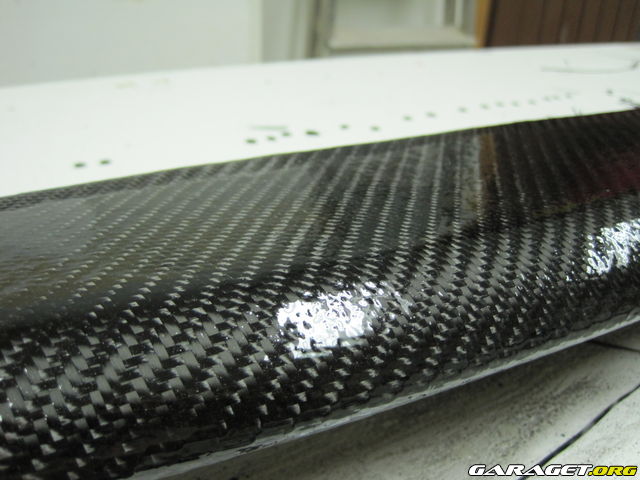

Då var man en erfarenhet rikare, kolfiber är inte alls så svårt att jobba med, riktigt nöjd över kvällens kolfiber jobb. Följde guiden av carbonmods.com på deras hemsida. Här följer bilder på mitt jobb.
https://www1.garaget.org/gallery/archive/115588/921421_hvqwtz.jpg
Base coat på. Bara att vänta cirka 3h före man spänner på kolfibret.
https://www1.garaget.org/gallery/archive/115588/921427_kjkhij.jpg
Kolfibret ut spänt, följande första lager epoxy.
https://www1.garaget.org/gallery/archive/115588/921429_cgau4t.jpg
Första lagret med epoxy på, blir att vänta 24h nu...
