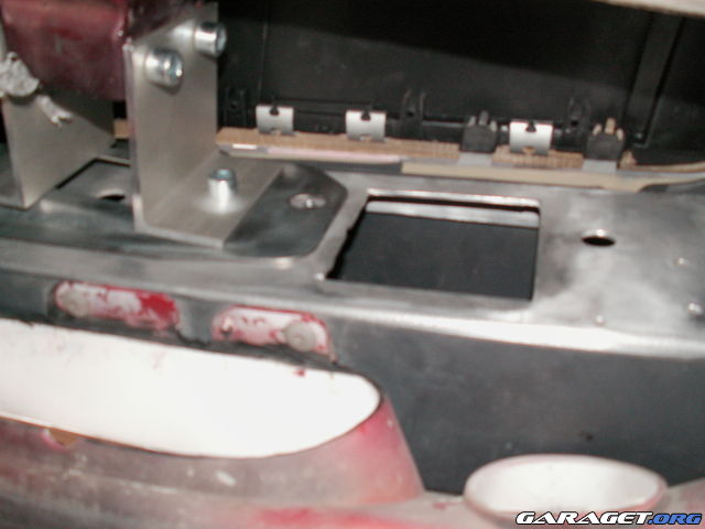

Hejsan Hejsan!!
Bilder till strandberg31, ursäkta att jag är försenad men minneskortet till kameran har vart på äventyr ( råkade tappa bort det ) tongue
Ja vi börjar väl på baksidan. Andvände mig av 90* alu vinklar, och sedan satt det som något extra fäste på fronten som gör att man kan få monteringen rak, den kortade jag ner och stte den där mina alufästen skulle sitta.
https://www1.garaget.org/gallery/archive/99779/923332_yyc5jv.jpg
Som jag sa några inlägg tidigare så gjorde jag nog på det svåraste sättet enbart för viktens skull, och förr att kunna skruva åt fronten var jag tvungen att ta upp et hål på vardera sida för att kunna skruva åt skruvarna smile
https://www1.garaget.org/gallery/archive/99779/923337_th7kov.jpg
Skit dålig bild men här är original fästet på sidan av spoilern. Då gjorde jag så att jag tryckte upp spoilern så jag fick jämn springa mellan skärm o spoiler, ritade sedan på karossen vart skruvhålet skulle vara
https://www1.garaget.org/gallery/archive/99779/923339_0wwqzn.jpg
Så här har jag passat in det nu på båda sidor
https://www1.garaget.org/gallery/archive/99779/923341_ik82qu.jpg
Men här har ni då springan jag pratade om som behövs att spacklas igen. MEN spacklar man i springan så får man inte bort själva stötbalken om man behöver ha bort den
https://www1.garaget.org/gallery/archive/99779/923346_dro6nl.jpg
https://www1.garaget.org/gallery/archive/99779/923357_44acbx.jpg
Där har ni lite bilder!!

2 419 Inlägg
8 maj 2010
#199
Tack för bilderna!! då får man sitta klistrad vid datan i kväll då tongue
