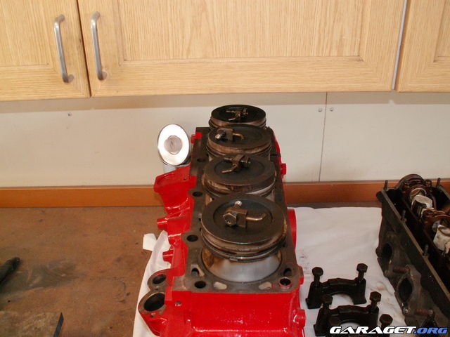

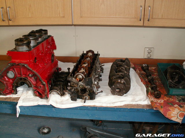

Åkte till garaget i morse o vad stod där????? big_smile
97:ans 940 FT  block och en 531 topp
https://www1.garaget.org/gallery/archive/99779/939199_y4jrld.jpg
Oljekylning på kolvar smile
https://www1.garaget.org/gallery/archive/99779/939203_st6inf.jpg
Kollade även upp vad som behövdes för balansering: Vev + Svänghjul + tryckplatta = 1500kr. Han sa att de här alu remhjulen + triggerskiva behövs ej vid balansering för det är så lite vikt som ska balanseras. Då ska man bara spara till en tryckplatta då smile
Kolla på söndag igen för ny uppdatering!!!

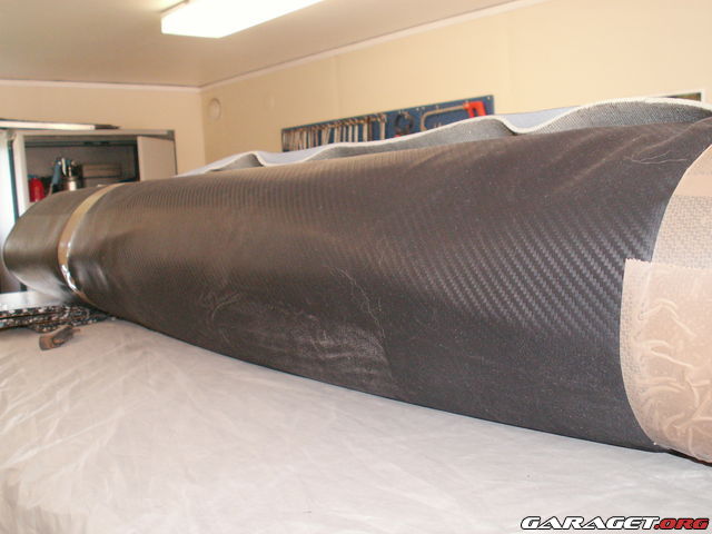

Tjenixen!!
Hämtade detta i lördags. Kolfiber " look " tyg, alltså inte väv. Tyget ser UT som äkta kolfiber med matt klarlack yta!
Jäkligt snyggt iaf så nu ska man börja klä inredningen, Det är ju trorts allt detaljerna som gör att bilen går snabbare tongue
6m tyg från sound n style, tack niklas!!!
https://www1.garaget.org/gallery/archive/99779/942127_hjxbtw.jpg
Hörs snart igen! Inga kjolar har kommit än tyvärr
Ha det!!!
