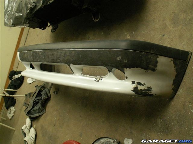

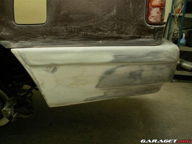

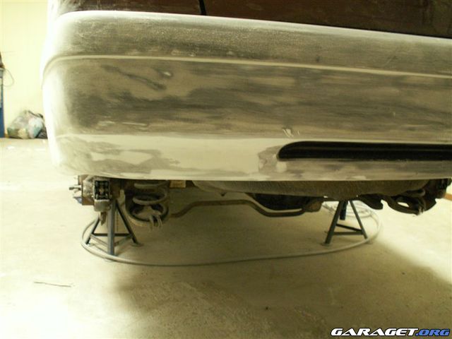

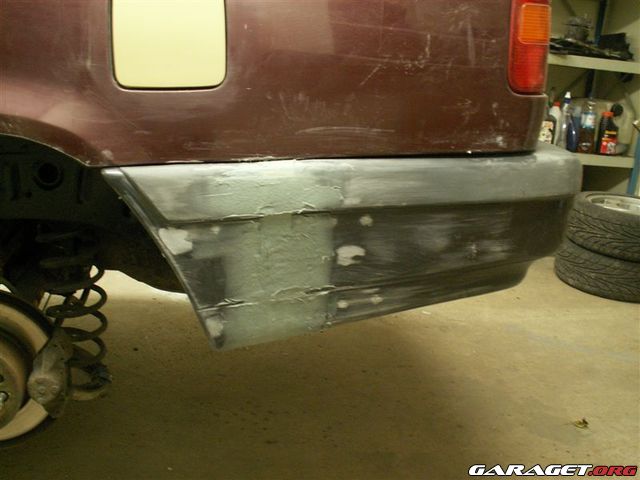

Tänkte lägga upp lite bilder på de senaste 2 veckorna!!

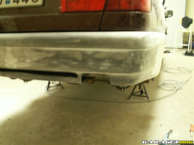

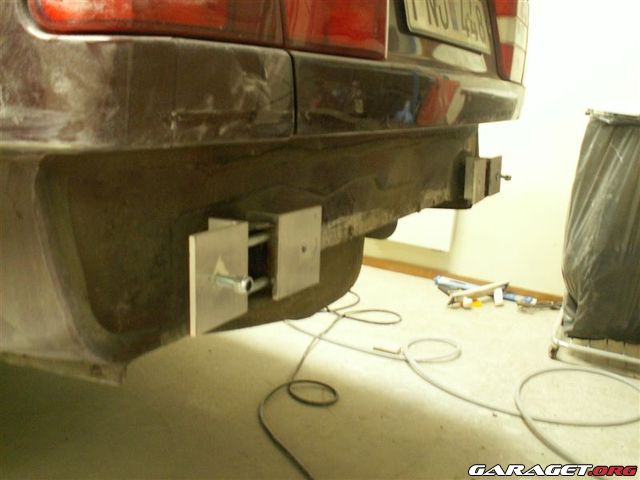

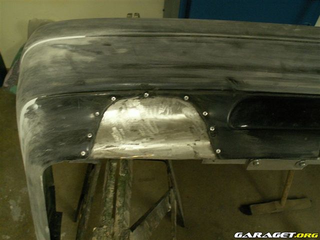

Här kommer 850 stöten bak som äntligen är färdig big_smile Jag vet inte hur många timmar det har tagit mig att bli färdig med den. Men jag kommer alldrig mer göra om det smile
https://www1.garaget.org/gallery/archive/99779/811201_jb2u71.jpg
https://www1.garaget.org/gallery/archive/99779/811202_rs5jkj.jpg
https://www1.garaget.org/gallery/archive/99779/811204_egj36w.jpg
https://www1.garaget.org/gallery/archive/99779/811206_ej4074.jpg
https://www1.garaget.org/gallery/archive/99779/811207_jqy5g3.jpg
https://www1.garaget.org/gallery/archive/99779/811210_32axbk.jpg
https://www1.garaget.org/gallery/archive/99779/811211_ujuvtj.jpg
https://www1.garaget.org/gallery/archive/99779/811213_wv0hye.jpg
https://www1.garaget.org/gallery/archive/99779/811214_ze7gda.jpg
https://www1.garaget.org/gallery/archive/99779/811216_dxy6wu.jpg
https://www1.garaget.org/gallery/archive/99779/811217_xsrp11.jpg
https://www1.garaget.org/gallery/archive/99779/811218_donsjt.jpg
Ja så ser det ut, jag vart väldigt nöjd med resultatet och fruktansvärt snyggt vart det med denna stöt!!! big_smile

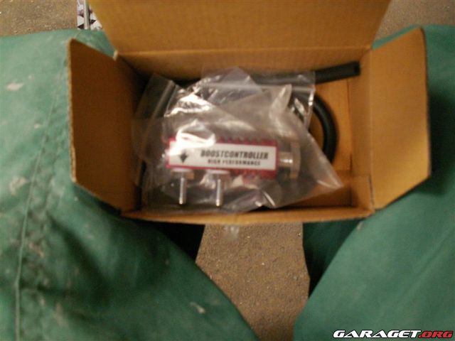

Pysventil, För här ska det ställas laddtryck tongue

Snyggt blir de cool !
var det mycket krabb med att få på den där bak eller va de mest tid det tog med spackel och slipning?

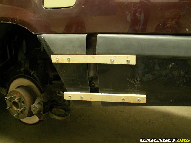

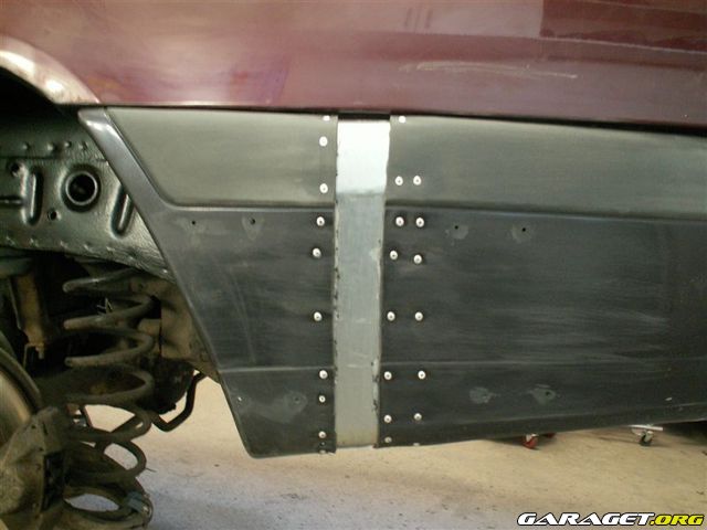

Tackar nitroboy! Ja det var en hel del faktiskt hmm 1: den måste förlängas 2: du måste göra egna fästen ( se bild ) 3: du måste kapa i stöt balken 4: massa puts, spackel och innpasning... Du har nog o göra nån vecka iaf, sen finns det säkert lättare metoder o göra än så som jag gjort T.ex plastsvetsa.

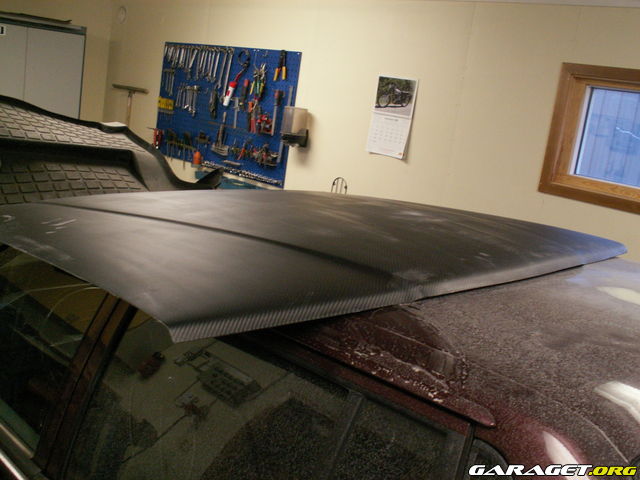

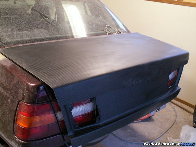

Bagaget
https://www1.garaget.org/gallery/archive/99779/816313_tm5xoi.jpg
Huven
https://www1.garaget.org/gallery/archive/99779/816316_jlef6y.jpg
Jag kunde balansera sakerna i varsin hand med raka armar, så det är skapligt lätt!!

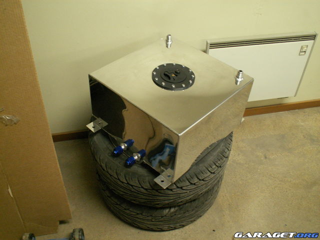

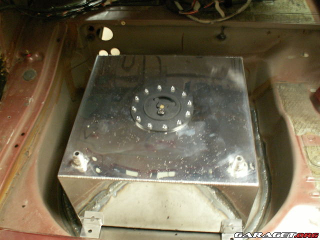

Denna skönhet fick jag hem idag smile Riktigt snygg ifrån ridetech!!!
https://www1.garaget.org/gallery/archive/99779/820065_jd9f1t.jpg
O sen en liten bild på hur den passar i baljan tongue och som ni ser så har jag börjat rensa i bagaget men mer bilder kommer som sagt snart tongue
OBS!!! Snöflingor på fuellcellen om ni undrar vad det prickiga är ;P

Spacklade du bara ihop spoilern bak?
