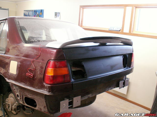

Hej igen!!
Bilen fick sig en tidig julklapp idag tongue

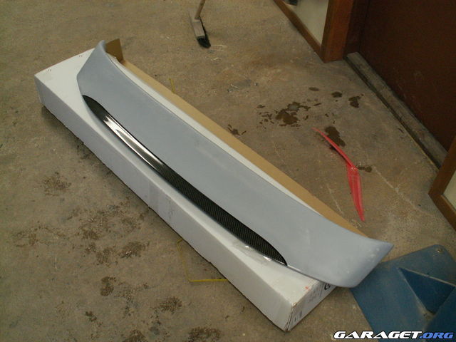

R. vinge med Kolfiber läpp big_smile
https://www1.garaget.org/gallery/archive/99779/824211_74dcwf.jpg
Och så där vart det!
https://www1.garaget.org/gallery/archive/99779/824213_f4pwli.jpg
Kommer mer bilder inom kort, jag håller på att göra nåt häftigt med batterilådan nu o sen ska bagage utrymet lackas nästa vecka, o sen montera alla saker wink

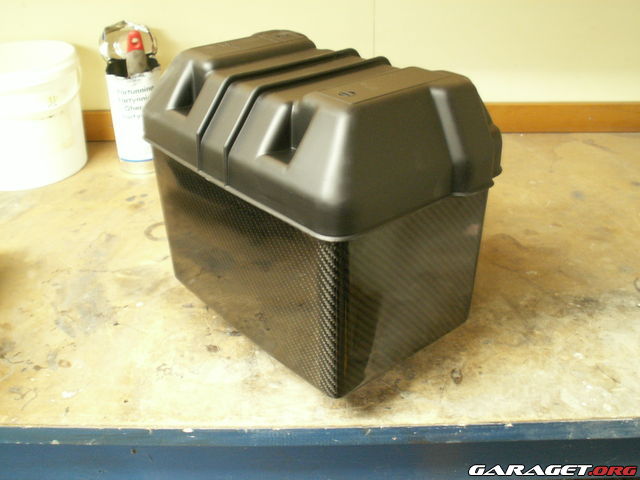

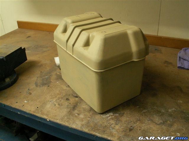

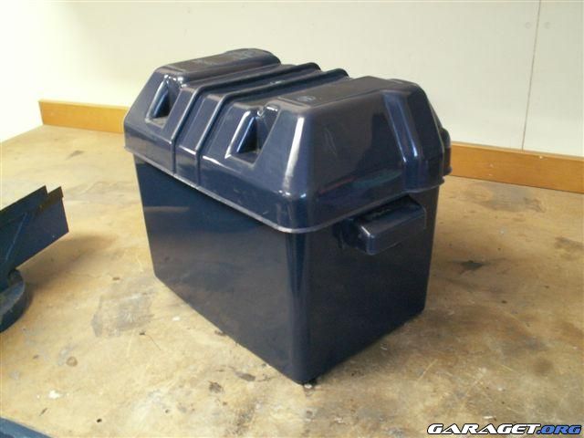

Inhandlade mig en blå ful låda från biltema smile
https://www1.garaget.org/gallery/archive/99779/834405_e2plwt.jpg
Sågade bort handtagen med vinkelharryn, o sedan grovputsade o grundlackade
https://www1.garaget.org/gallery/archive/99779/834406_9l23ds.jpg

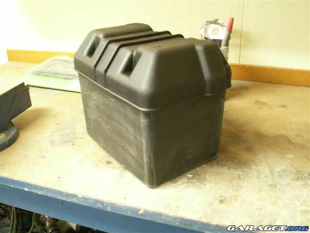

Lackade till lådan med mattsvart färg
https://www1.garaget.org/gallery/archive/99779/834409_4drjfk.jpg
Sen kom ett lustigt paket :S Hmmm vad kan det vara?
https://www1.garaget.org/gallery/archive/99779/834410_cmhvd7.jpg

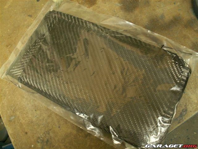

Kolfiber väv från Kolfiberkungen.se big_smile
https://www1.garaget.org/gallery/archive/99779/834411_2cr10r.jpg

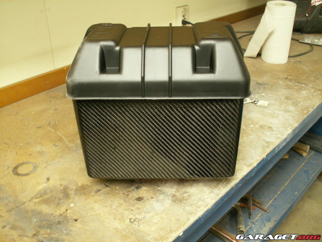

Och så där vart det , klarlackat o fint big_smile Locket fick vara mattsvart, alldeles för svårt att drapera.
https://www1.garaget.org/gallery/archive/99779/834412_h1lfku.jpg
https://www1.garaget.org/gallery/archive/99779/834413_y97d5q.jpg
Det var inte helt lätt kan jag säga!! Det är min första produkt som jag draperar, men det gick åt 3 batteri lådor innan jag vart nöjd smile Första lådan draperade jag med biltema tyg, såg ut som "hej kom o hjälp mig" kan jag säga!!! Andra lådan provade jag en ny variant, biltema väv och spray lim smile funkade skapligt men när första lagret epoxy kom på så släppte väven o lådan såg ut som att den hade hermoröjder ( hur det nu stavas :p) Och sen tredje lådan fick jag köpa ny väv till. Så det vart kolfiberkungen. se, som jag rekomenderar er att köpa väv ifrån. Snygg väv, bra priser, trevlig personal. Jag köpte en spill bit från dom. Iaf så lade jag en epoxy grund från biltema ( funkar skit bra ) o sen 2 lager epoxy på väven efter det. Vattenslipat och klarlackat o sen var det färdigt!!!!

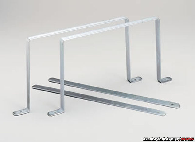

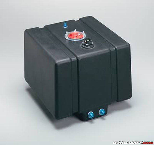

Har funderat på mitt val av fuelcell. Den jag köpt har ingen mätare, så det kommer vara rätt jobbigt o lyfta av bagageluckan varenda gång man ska kolla hur mycket soppa det är kvar. Så jag har gjort en beställning från arvika el o motor som kommer i slutet av veckan big_smile
Bilder på det ny beställda!!
45 liter, tankmätare, 2 sump, 1 avluftning
https://www1.garaget.org/gallery/archive/99779/836626_6sy7gx.jpg
Fästen
https://www1.garaget.org/gallery/archive/99779/836627_4sp420.jpg

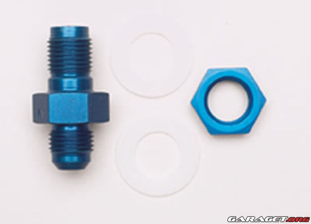

AN8-anslutning till returen
https://www1.garaget.org/gallery/archive/99779/836628_tricqz.jpg
Detta kommer i slutet av veckan.
Nu till min HJÄLP fråga!! Jag kommer köra med 1 utgång från fuelcellen ( AN8 ) till en sugpump som går till catchtank som sedan går till tryckpump och in i motorn. Tror ni att 1 bränsleledning med 8mm hål blir för litet till 450-550 hk?
MVH
232 Inlägg
12 januari 2010
#100
8 mm borde funka till det häst antalet, men slå till på tio direkt istället så är du garderad en bit upp, om du skulle få för dig att kräma ut mera.
"Håller det inte så är det bara skit"
