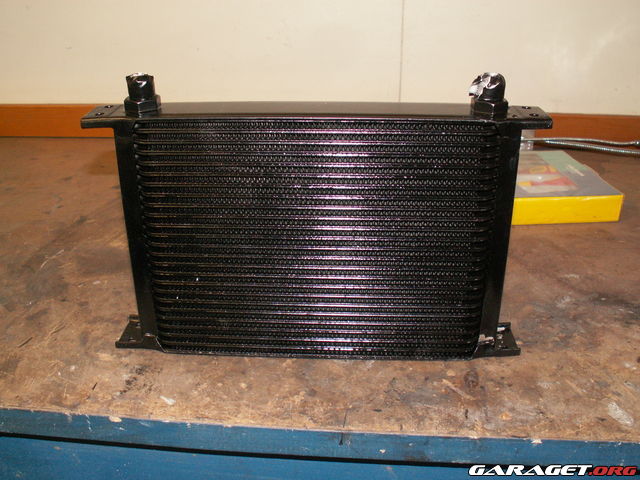

25 radig oljekylare

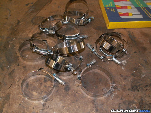

Och så ett ANTAL tryckrörs klammer lite bättre än dom vanliga smile

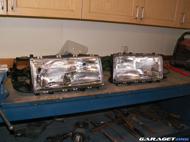

I paketet låg dom nya fina lycktorna av märket Depo
https://www1.garaget.org/gallery/archive/99779/910895_gp6x1a.jpg

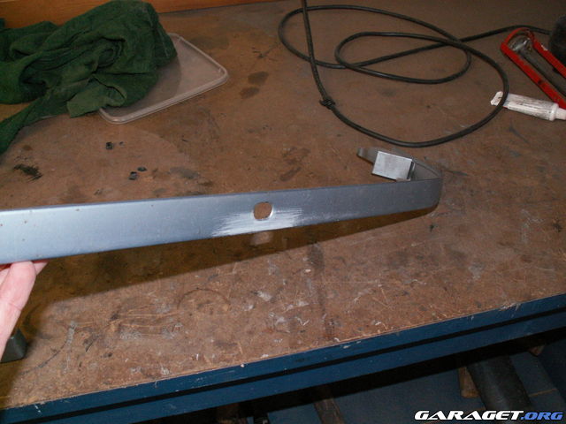

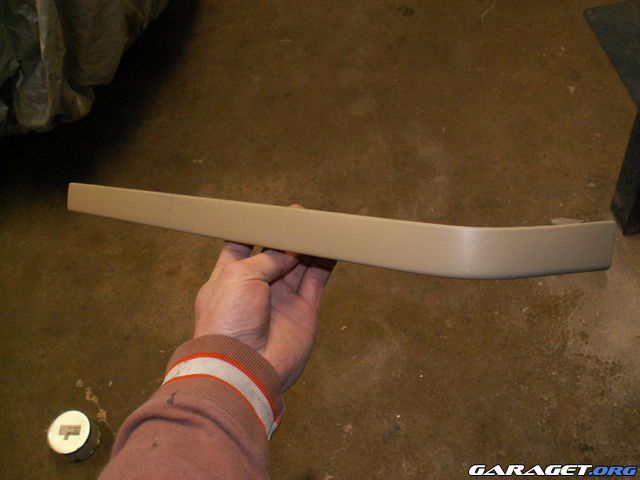

Började med listerna under lycktorna
https://www1.garaget.org/gallery/archive/99779/910899_2c090f.jpg
10 min senare så var hålet igenspacklat smile
https://www1.garaget.org/gallery/archive/99779/910903_a12jip.jpg

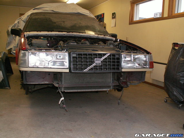

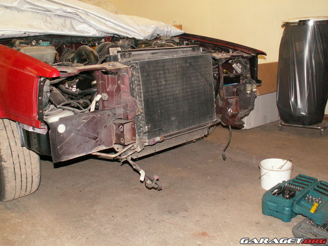

Fronten strippad på allt onödigt till o börja med
https://www1.garaget.org/gallery/archive/99779/910905_0v08eb.jpg

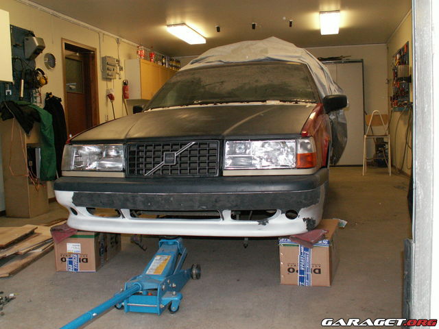

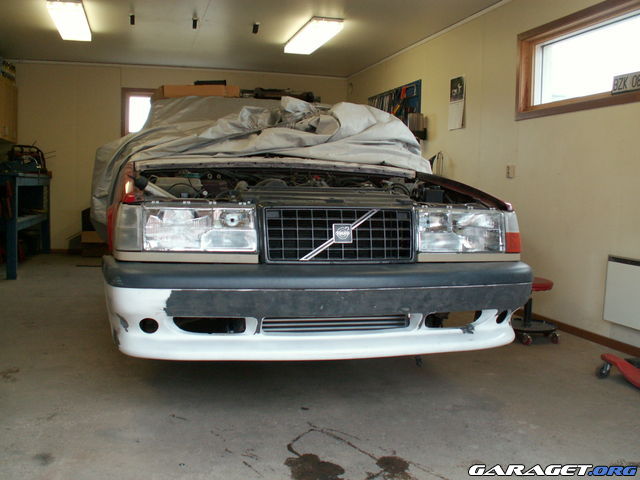

Sedan var lycktorna o grillen på plats, skapligt inpassat iaf wink
https://www1.garaget.org/gallery/archive/99779/910909_8jlk2m.jpg

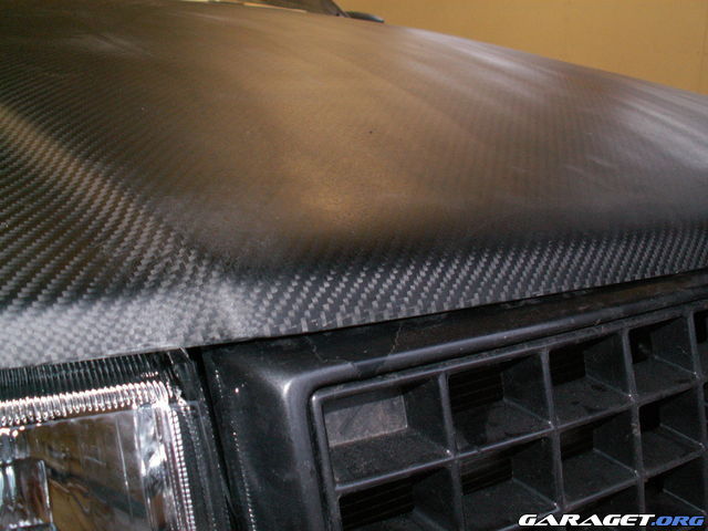

Sen kom min fina kolfiberhuv på big_smile big_smile ej inpassad än men det blir i veckan!
https://www1.garaget.org/gallery/archive/99779/910913_88zgr2.jpg
https://www1.garaget.org/gallery/archive/99779/910917_nys0xs.jpg

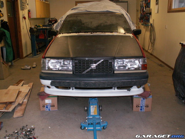

Fronten passar rakt på smile så man slipper kapa o spackla i 3 veckor igen big_smile
https://www1.garaget.org/gallery/archive/99779/910931_p8zteg.jpg

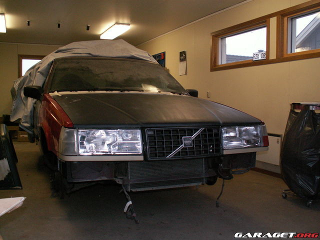

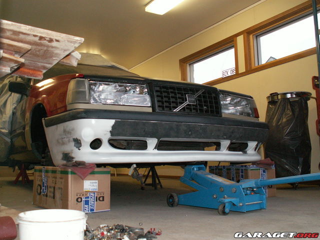

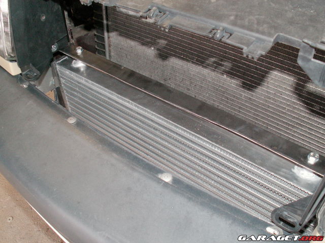

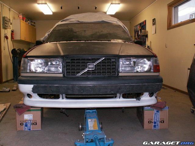

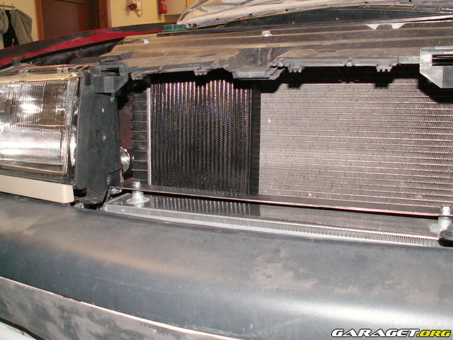

Idag har man vart i garaget igen, fick dit intercoolern, oljekylarn och fronten idag big_smile
Fronten är på sin plats och ic:n
https://www1.garaget.org/gallery/archive/99779/912141_fj72qw.jpg

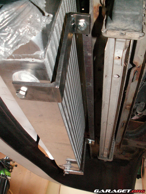

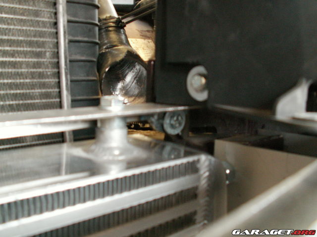

Liten bild hur jag har fått dit ic:n för den som vill ha hjälp
https://www1.garaget.org/gallery/archive/99779/912143_bjiss1.jpg
Dålig bild men svetsade på en L profilen på plåten som håller lysena
https://www1.garaget.org/gallery/archive/99779/912145_xqmgk3.jpg
Gjorde sedan egena vinklar o svetsade ihop dom sedan på undersidan
https://www1.garaget.org/gallery/archive/99779/912146_ywmtsw.jpg

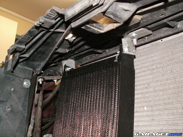

Oljekylarn på plats! Låg och funderade hela natten igår vart jag skulle sätta den, min teori var att har man den liggandes så blir väll oljeflödningen genom kylaren sämre? eller har jag fel tongue ställde den rakt upp iaf smile
https://www1.garaget.org/gallery/archive/99779/912147_jxhtfc.jpg
Så gjorde jag fästena, av alu- vinklar och så sitter det vinkel i nederkant på kylaren med
https://www1.garaget.org/gallery/archive/99779/912148_ytkfav.jpg

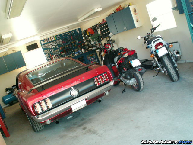

Farsans garage
https://www1.garaget.org/gallery/archive/99779/912406_fg9fit.jpg

grymt dalle! se till så du får inkommande olja till kylaren nertill så du fyller kylaren så det inte bara rinner rakt igenom...ngt jag fått för mig bara big_smile kanske inte har ngn betydelse
Tackar tobbe!! Ja det ska jag nog fundera på! frågan är om oljepumpen orkar driva runt oljan om jag gör så? Det blir parners största oljepump.
