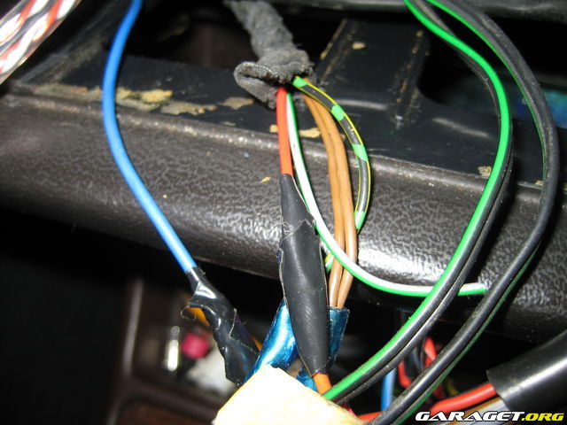

https://www1.garaget.org/gallery/archive/54426/671362_el83z1.jpg
Det 2st bruna går till jorden på stereon.
Den Svart/Gul med gröna prickar är 15 eller tändningsplus.
Röd går till minnesström.
Grön/Grå används ej.
