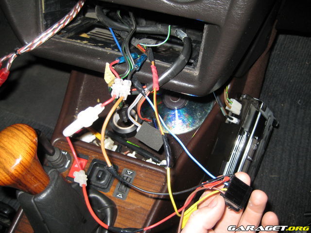

Swedenrockers skrev:
Det verkar ju vara i sin ordning. Du får mäta dig fram.
Det ser ut som att den röda i bilen går till stereons orangea kabel.
Stämmer det?
-Mackan- skrev:
Det 2st bruna går till jorden på stereon.
Den Svart/Gul med gröna prickar är 15 eller tändningsplus.
Röd går till minnesström.
Grön/Grå används ej.
Usch jag får ladda upp, en bild på ormbot.
Kommer straxt
Jo den röda går till oranga, som byter färg till orange/gul som sedan byter färg till helgul och in i stereon.
Skarvad på ex antal ställen mao. mad

https://www1.garaget.org/gallery/archive/54426/671378_2em32a.jpg
Finn fem fel big_smile
Väldigt enkelt.
1.Sockerbit
2.Säkringshållare.
3.EL-Tapeskarver.
4.Kablar som skiftar färg, där de inte ska.
5.Resten av kablarna i stort sett.

Drönirettab skrev:
Sockerbitar ska vara i kaffekoppen eller liknande, inte i bilen. wink
Så jä#la rätt, jag hatar sockerbitar! smile Och skarvningar med EL-tape. wink

om du har tid, lust och ork så kanske du ska dra helt nya kablar i hela bilen tongue (ser lite proffsigare ut då).
Nej, hehe det behövs inte, det var bara bakom stereon, någon hade fibblat. Men nu är kabelhärvan "renoverad och förminskad" bakom stereon smile
