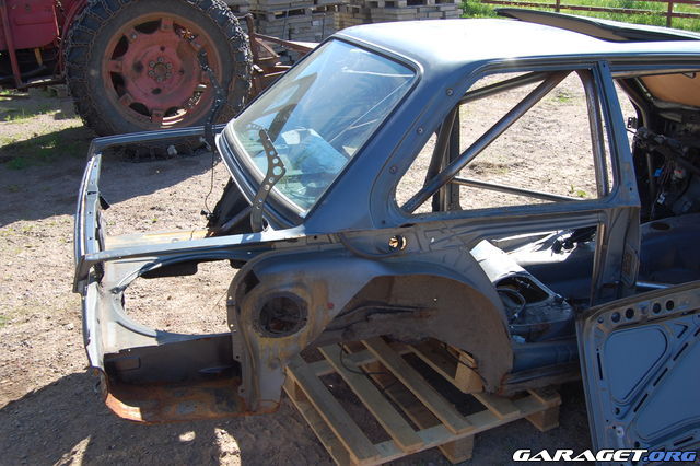

varning för känsliga läsare ^^

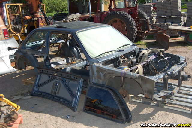

här ser man att buren sitter lite för långt bak
https://www1.garaget.org/gallery/archive/22688/673008_fzx78v.jpg

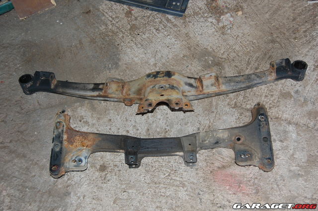

lite hjulupphägningsdelar wink plockat från 2 st 320 Coupe

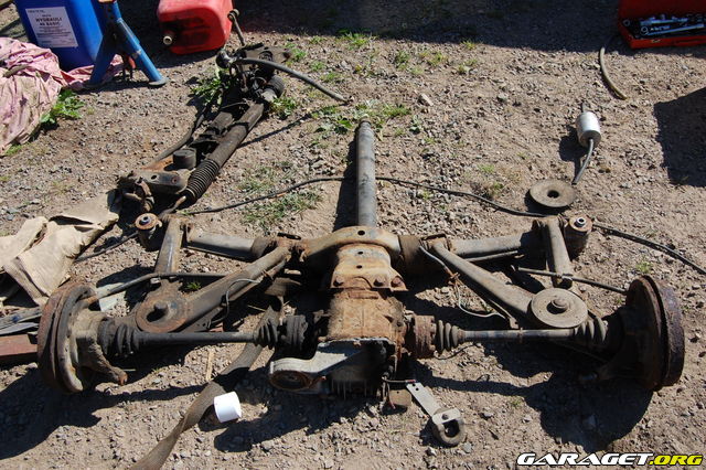

bakvagnen som ska ditt tillfälligt så man kan rulla karossen smidigt

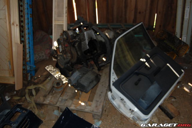

en B20 motor som jag ska ta stakarna ifrån
frisk topp utan tickande till salu även höger dörr dock lite rostig te salu
blocket veven och kolvarna kan me säljas även lådan

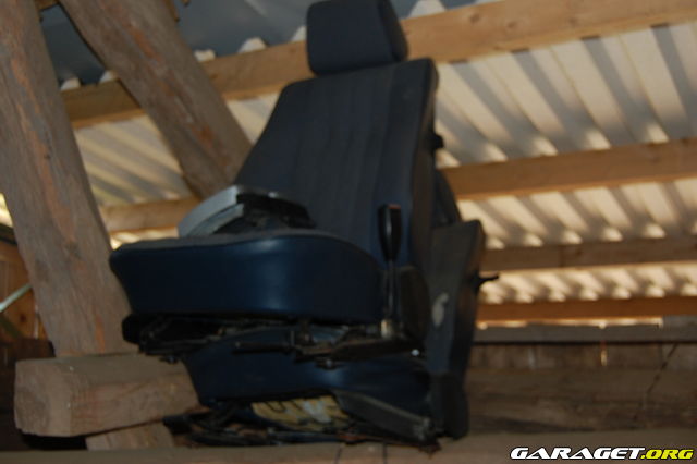

tillfälliga stolar tills man hittar några bekväma sportstolar ^^

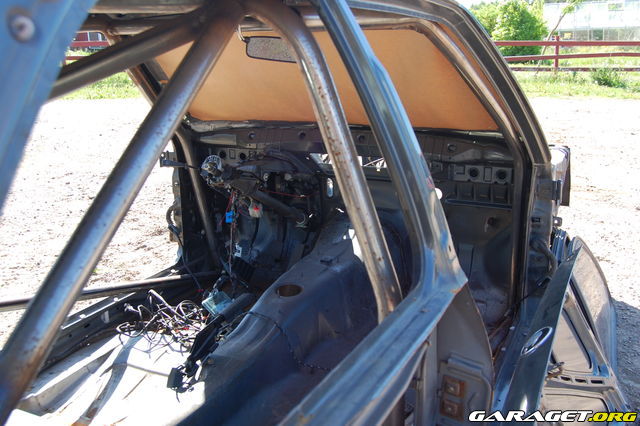

här ser man lite hur jävla fel buren sitter fattar inte hur dom gort när dom byggt den ^^
letar även efter en instrumentbräda tongue
https://www1.garaget.org/gallery/archive/22688/673020_whacxp.jpg

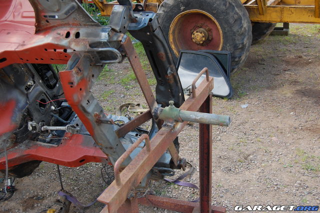

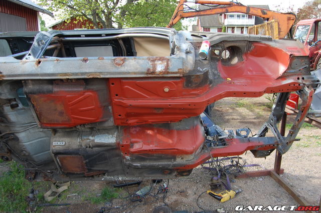

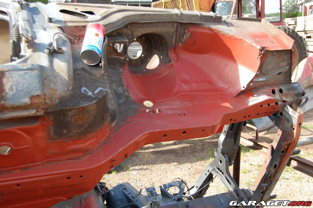

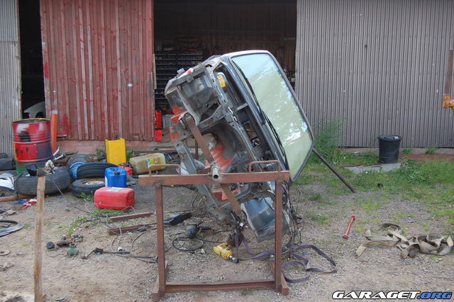

Nu har jag byggt en vagga lite snabbt och hängt upp bilen i
och börjat slipa underredet
alla gamla lagningar ska fixas då det var mindre seriöst gort mad
sen hittade jag mer rost än jag trodde det var då det va en del fullagningar sad sånt e surt
har slipat hela kardantunnelen plåtren nu så snart blir det att grunda den med hagmans röda grundfärg
tror den ska va bra ?
dock blev det inga bilder pga av att de börja regna och åska som fan tongue står ute då de va så fint väder igår tongue
så nu står den under bressäning (stavning?)

byggt vagga å lite ni behöver inte kolla på all bröte runt om kring ^^

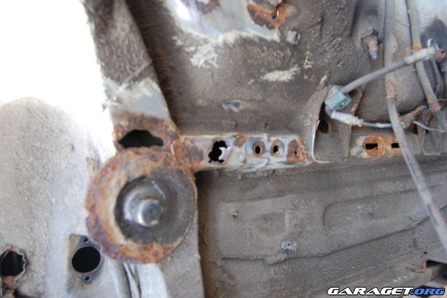

liten oskyldig sak ser man i dörrhölet åt vänster mä:rolleyes:
https://www1.garaget.org/gallery/archive/22688/677066_gkkqm6.jpg

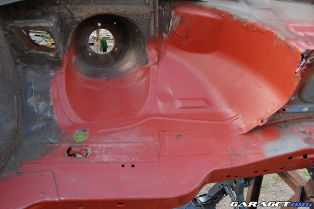

rejäla grejjer ska de va ^^
https://www1.garaget.org/gallery/archive/22688/677068_1o704x.jpg
slipat och målat mer han jag inte innan det började regna plåtrent under grundfärgen
https://www1.garaget.org/gallery/archive/22688/677072_9fzxf9.jpg

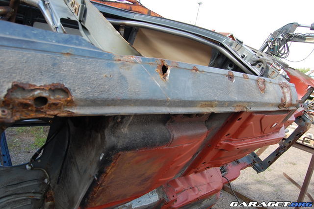

detta är ca 4 timmars arbete ^^ segt som fan å skrapa bort massan där under :O någon som har nå tips på hur de ska gå fortare ?
https://www1.garaget.org/gallery/archive/22688/677075_nho4pq.jpg
börjar ju bli bra ska slipa resten av de hjulhuset idag
https://www1.garaget.org/gallery/archive/22688/677080_bpymbi.jpg

skapligt dålig balk hoppas den är hel på den andra karossen
https://www1.garaget.org/gallery/archive/22688/677084_geaob5.jpg

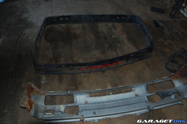

detta ska lämnas in på blästring för tillfället kommer bli mer dock
https://www1.garaget.org/gallery/archive/22688/677086_m9ldyk.jpg

Vart fan hittar du alla rötna e30is? Har hittat 2st å de har ja skrotat då de är reservdelsbilar lol
Nä men trevligt mä m50in å ett tips för å få bort underredsmassan. Rondell å negrekrull. Allt runt om blir svart med de tar fint å fort wink
