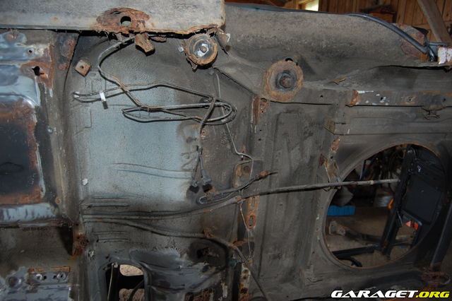

men har slipat en hel del på karossen och motorblocket är nerslipat och helt tomt så nu ska det honas och lackas men har lite gamla bilder jag kan slänga upp iallafall tongue bättre än inget wink
är lite mer slipat än vad det är på denna bilden
https://www1.garaget.org/gallery/archive/22688/709208_fj91ck.jpg
finns ju som sagt en hel del att göra ^^

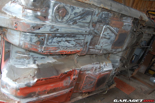

slippar iallafall dra kablar till lysen å sån skit
alla relär å allt de där jobbiga finns redan som tur är smile
https://www1.garaget.org/gallery/archive/22688/709209_xoq0mu.jpg
mer slipar här med

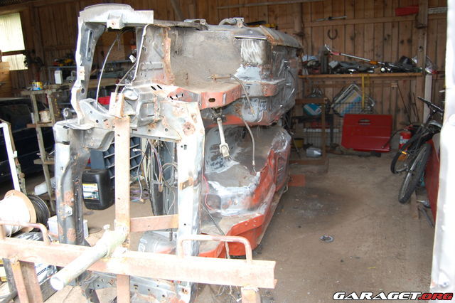

den dåliga balken/balkarna e plåtrena nu och väntar på att bli svetsade
när jag har råd å köpa en ny svets ^^
https://www1.garaget.org/gallery/archive/22688/709210_yy7gxv.jpg

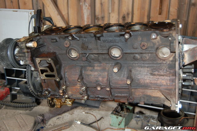

lite isärplockad här bara
5 kolvar sitter kvar men dom är ur nu
ser även vändkanterna lite längst upp på fodren men de är inte så farligt som de ser ut är olja där me då jag smörjer in dom varje dag ungefär ska dock ändå honas om
https://www1.garaget.org/gallery/archive/22688/709211_fyn5zo.jpg
