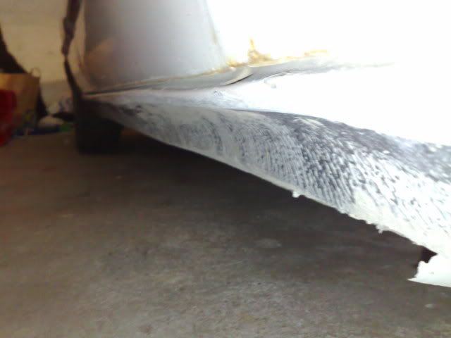

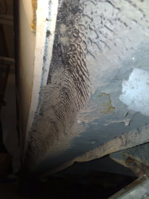

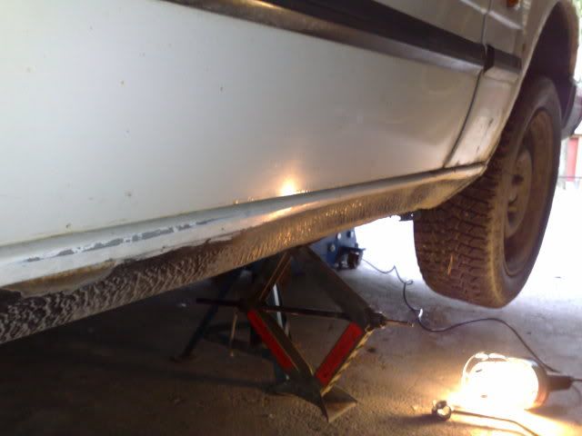

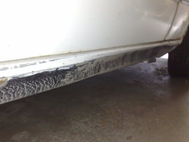

Vinterbilen fick sig ett par törnar under vintern och nu undrar jag om detta kan vara något som gubbarna på sbp ogillar.

Nej det tror jag inte dom säger något om.

Där är väl inga rosthål? Att balken har nån buckla kan de inte säga nått om väl?

Så länge inget mer är deformerat än det där lilla så ska du inte bekymra dig.

Hörde någon säga att det är en bärande balk och att bilen "kan" vara ramsne.
Tröskeln är bulig ca 1 dm innåt men inte är den väl bärande?
Den är inte rostig.

Bara att spackla upp det wink

Tröskeln är en sidobalk  och är en del i den bärande konstruktionen i en bil med självbärande karosseri. Men är det inte värre än det som syns på bilderna och bilen går rakt och fint på vägen så borde det inte vara några problem.

Mailade dom vid lunch tid, ska bli intressant att se vad dom svarar.
86 Inlägg
3 juni 2009
Fick detta som svar på mailet jag skickade.
"Hej John!
Din fråga är lite svår att svara på när man inte har sett bilen. Men är det inte rost eller vassa detaljer så bör det inte vara några problem. Har du möjlighet så kan du kankse åka förbi en besiktning och de kanske kan titta på "bulan" och se vad de tror.
Med vänlig hälsning
Lökare
128 Inlägg
5 juni 2009
Var och varannan 740 är rent tillknycklade nere vid trösklarna så det bör inte vara något problem.
