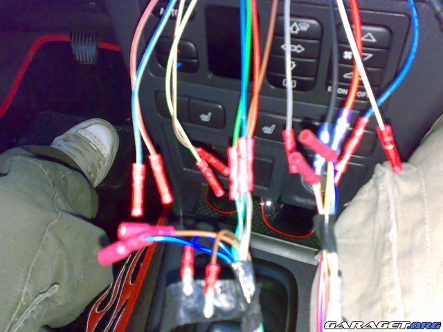

Köpte en SAAB 900 2,3 96:a idag. Kärringen som hade den innan hade fått bas och några av högtalarna urkopplade. det blev väl för mkt för henne (eller om det är nåt prob med dem). Endast de högtalarna vid framrutan är ikopplade. Själv är jag totalt inkompetent när det gäller elektronik. Som det ser ut nu så finns det 6 honor som kommer inifrån, 4 honor och 2 hanar från radion. Radion är ej orginal, philips 69dc 902/00. Hur ska skiten kopplas in? dunkar in en obegriplig bild som kanske kan förtydliga. Vill inte koppla fel så sterran brinner upp. Otroligt tacksam för svar!

Finns det inte en till kontakt längre in?

bara att plocka fram mulimetern och mäta då, det ska finnas en jord (oftast svart), sen ska det finnas en med konstantström (oftast gul) sen en med tillslags ström (oftast röd).
sen kan man ta ett 1,5v batteri och se vilka som är högtalare (om du hittar några som skulle kunna vara par) slår konen utåt när du sätter batteriet där så har du plus på plus sidan på batteriet och minus på minus.

det va en jäkligt bra bild du hade:P  hehe om det inte är helt fel så ska du ha 2 kabel block till stereon .. om du har det så kollar du på vilket block du har svart och röd + och -
då ska du konsentrera dej på det andra blocket tex. 2 gröna kablar, 2 lila, 2 vita , 2 grå alla dom kablar med ett streck på är minus kablar andra är pluss och alla hör till högtalarna .. bara att koppla in så kan du spela.. ska du ta seget längre och kolla vilken kabel bröt som är tex höger fram och så vidare så du kan fadera ricktigt på stereon..
lycka till .. gör inget förhastat.
