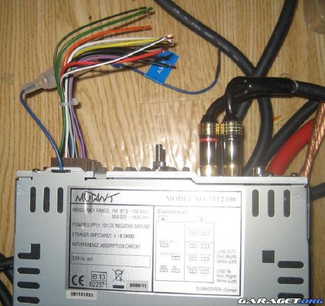

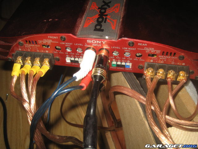

är detta rätt kopplat, får inget ljud alls?
kan nån förklara hur man ska koppla tacksam

varför ahr du flera lågnivåkablar? hmm

ja har ingen aning vad de är äns, vilka e vad?
hur ska man koppla då?

Vad är det för enhet? Har du ngn manual? (tror att du bara har en lågnivå ut (h+v) på den)
Vad har du för strömförsörjning till enheten och steget?

lyser steget?.. ser ju ut som ett 4 kanal steg.. ska det inte vara dubbla lågnivåer då då du tänkte köra på alla 4 kanalen?..

det är ett 4 kanals med 12v batteri, allt lyser.
ska driva 2 st basar, dom är kopplade höger på bilden
sen 2 st disk och 2 st mellan, det är delat in i filter å så. men allt hänger la nu på sladdarna emellan slutsteget och bilstereon. detta sitter inte i en bil

Öhm, förstår inte vad den gula kabeln på stereon är till?
Finns det bilstereor med endast en kanal? kanske endast bas utgång ?
Föresten, vad är det för Huvudenhet (märke och modell) smile

helt säker på att grejerna funkar då? smile annars på stereon ser det ju helt rätt ut "utom den gula" som jag inte ens vet vad det är tongue och sen beror det ju på om plus är på plus och minus på minus i alla portar.
allt ät inkopplat som det ska? med ström och jord och allt?

ja det ska allt funka, den gula är sub-w står de.
a plus till plus osv vidare fattar inte va de e för fel.
har testat att ta bort den gula med men händer inget där heller.
fick fram jävligt svagt med ljud på bara en bas.

mutant mt2100

Är inte den gula en bild-signalkabel till typ videokamera?
testa sätt en ysplitt in i cdn sen i med vit/röd i den istället för den gula.

Är helt rätt som frippe säger här att du har bara en lågnivå så du får splitta den röda och vita sladden

Du får använda en y-split ja då den enheten bara har ett par lågnivå ut. Ja jag vet att du ser två par men ena paret är aux-in.
http://www.mutant.uk.com/downloads/manu … Manual.pdf
