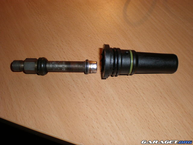

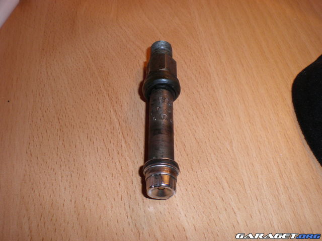

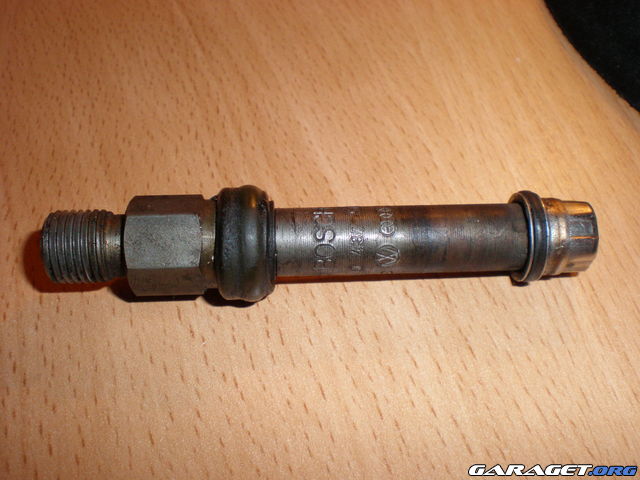

Hehe, krångligt jaa. Råkar av en "slump" ha spridare liggandes i garderoben å en bild säger mer än 1000 ord så du får två bilder så slipper jag skriva 2000 ord wink
https://www1.garaget.org/gallery/archive/27325/733712_qwmqnc.jpg
https://www1.garaget.org/gallery/archive/27325/733713_7wi2yj.jpg
Alltså finns det en tätning "högst upp" på spridaren, vid nyckelfattningen och sen finns det en mindre o-ring längst ner.
Mvh Tommy

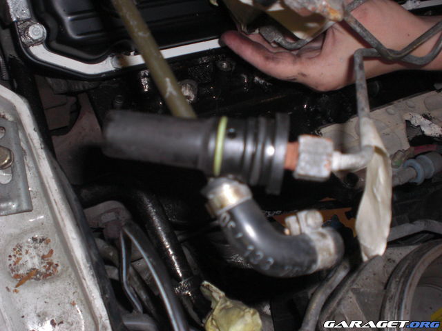

Jaha. Under själva höljet? :S
Eller ska den se ut sådär?
Såhär ser då mina ut
https://www1.garaget.org/gallery/archive/98029/733715_exsuu9.jpg
hölje på?
Senast redigerat av LeafBox (10 augusti 2009)

Under hylsan ja. Har du bara bytt de som sitter på hylsan?
Mvh Tommy

Jag visste inte ens att den gick att ta isär. Och jag tänkte inte ens tanken heller sad
Men ja, dom utanpå är bytta

https://www1.garaget.org/gallery/archive/27325/733716_2qj1p0.jpg
Mvh Tommy
