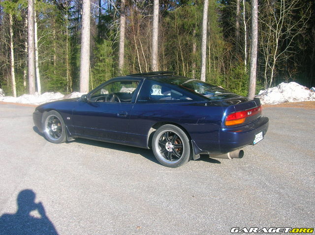

inte så ofta man ser en s13 med 16" deepdish så jag tycker du ska köra på det! big_smile

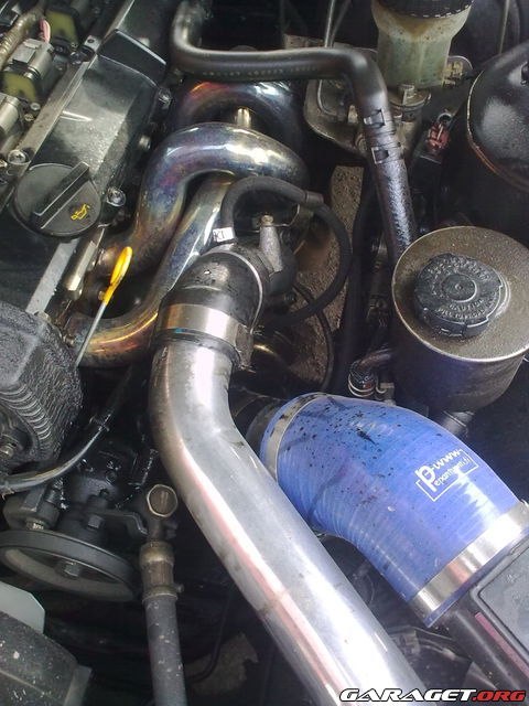

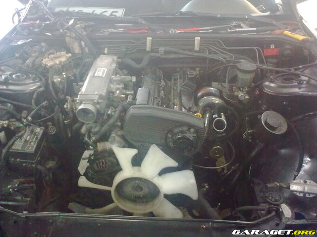

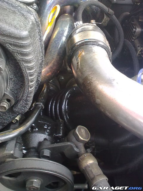

Var efter nya almera plåtisar (15") från skroten idag. Rena rånet men de var endast körda 27tkm, mycket bra skick.
På vägen märkte jag att det rökte extra mycket i korsningarna. När jag kom hem och lyfte på motorhuven fick jag se att de hade sprutat olja i hela motorrummet. Ska fara ut och se efter felet nu.
https://www1.garaget.org/gallery/archive/72159/912009_4q9daq.jpg
https://www1.garaget.org/gallery/archive/72159/912011_cagbfp.jpg
Fattades minst en liter på stickan

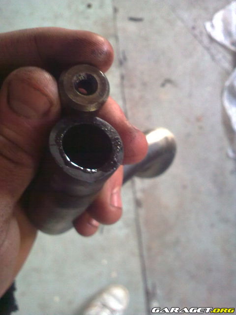

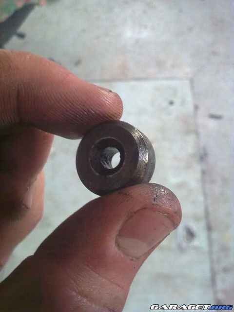

Hittade inget läckage. Eller ska vi säga så att det syns att det har "vevhusventilerat" i hela motorrummet, syns att de har sprutat ut ur oljestickans hål (på insidan av motorhuvven). Vevhusventialtion blev rengjord i vinter (inne i ventilkåpan också). Slangarna bytta, men strypningen i slangen från turbosidans ventilkåpa till turbons "insugrör" behållen... Kan bara konstatera att det är den som ska bort, dvs. den stryper vevhusventilationen. Slangen är ju förlängd lite nu efter ombyggt insugsrör till turbon.
https://www1.garaget.org/gallery/archive/72159/912076_c2fxjt.jpg
Strypningen
https://www1.garaget.org/gallery/archive/72159/912077_bvqe2t.jpg
Satt inne i slangen

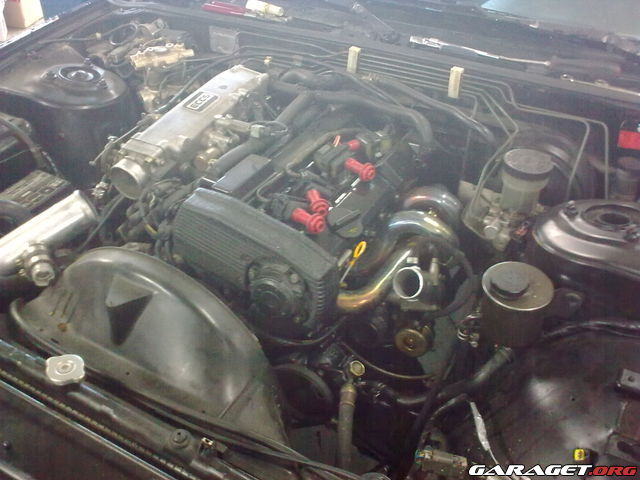

Skjuter fortfarande ut oljestickan... Vad kan felet vara?
Tog några bilder idag men kamerajäveln ville inte riktigt...
https://www1.garaget.org/archive/73/72159/153880/153880-1866672.jpg
https://www1.garaget.org/archive/73/72159/153880/153880-1866674.jpg
https://www1.garaget.org/gallery/archive/72159/914364_yo5f0v.jpg
https://www1.garaget.org/gallery/archive/72159/914365_xq6sid.jpg
https://www1.garaget.org/gallery/archive/72159/914369_btyryk.jpg
Vet att bilderna e dåliga men kameran va fel inställd.

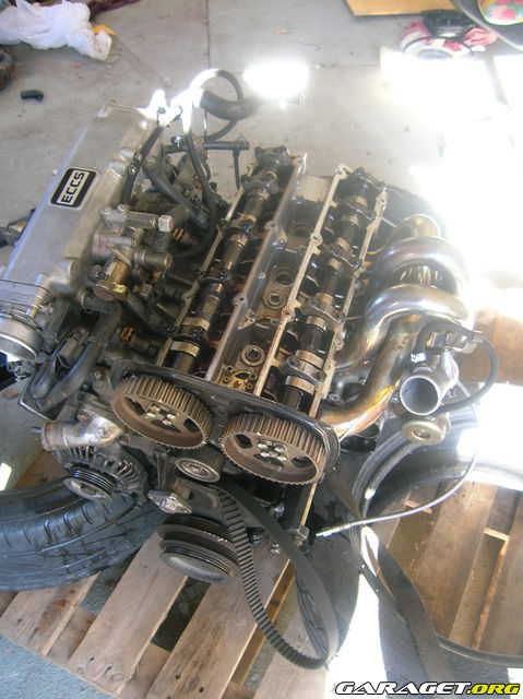

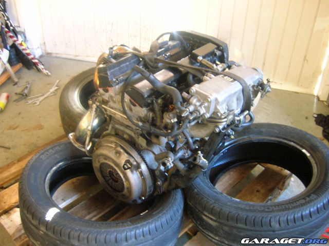

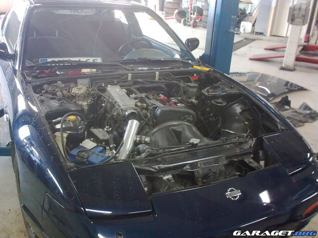

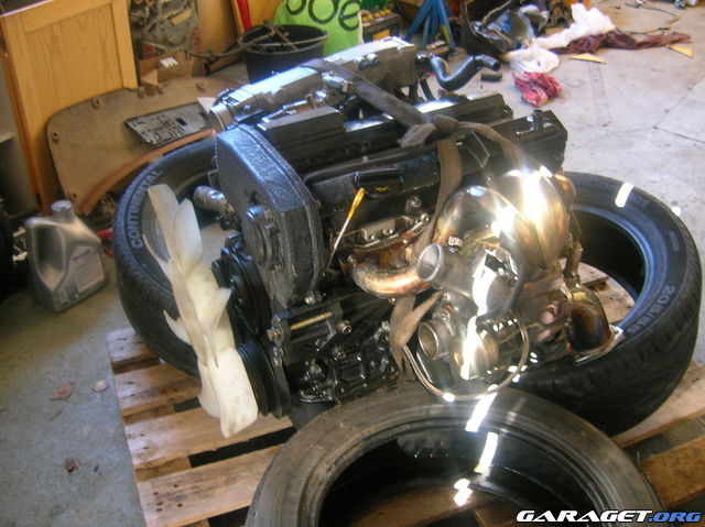

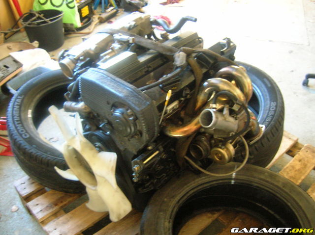

Motorn urlyftad vid jobbet. Gick på ett par timmar fast jag var själv (inte vid urlyftning)... Tog hem den också. Imorgon tar jag isär den o kollar vad som har skett.
https://www1.garaget.org/gallery/archive/72159/915945_mgx276.jpg
https://www1.garaget.org/gallery/archive/72159/915946_qlekgx.jpg
https://www1.garaget.org/gallery/archive/72159/915947_lclw9h.jpg
Lite dåliga bilder IGEN... men imorgon fler bilder av motorn vad som skett...

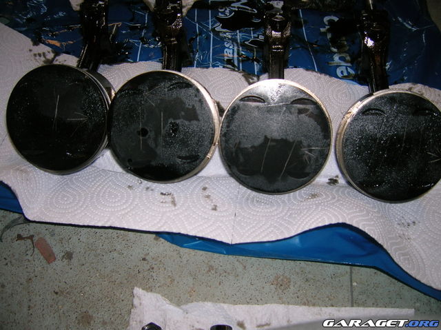

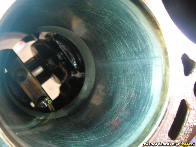

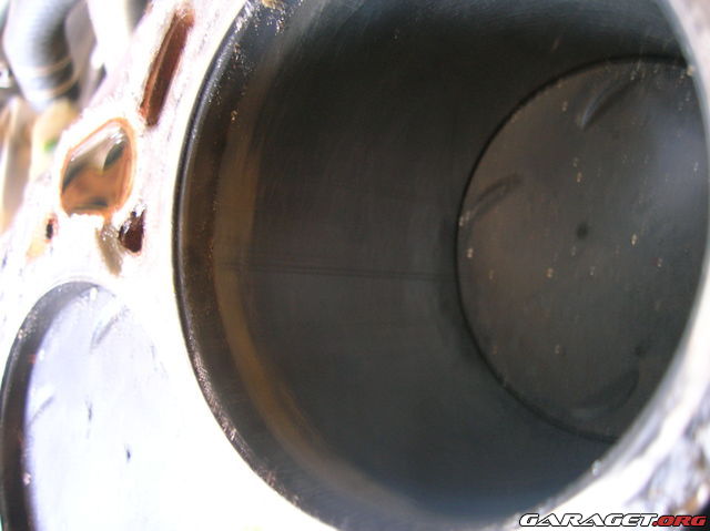

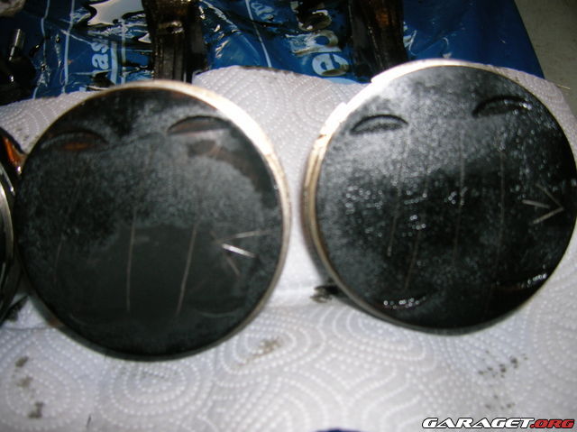

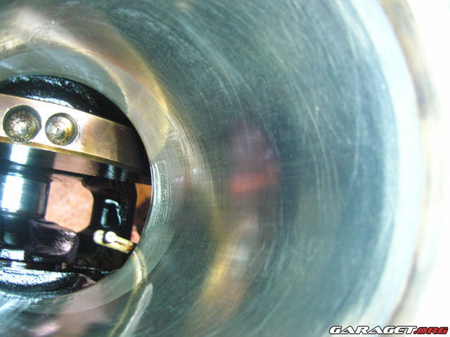

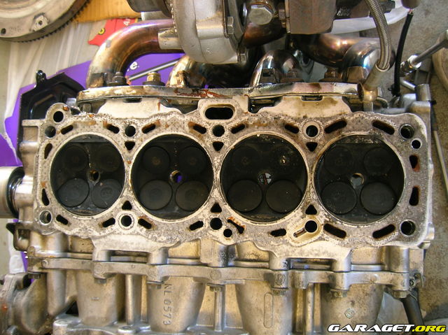

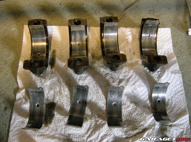

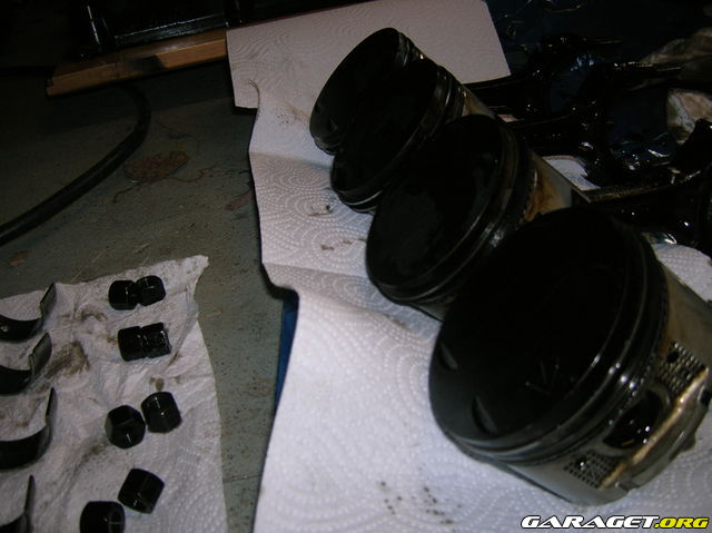

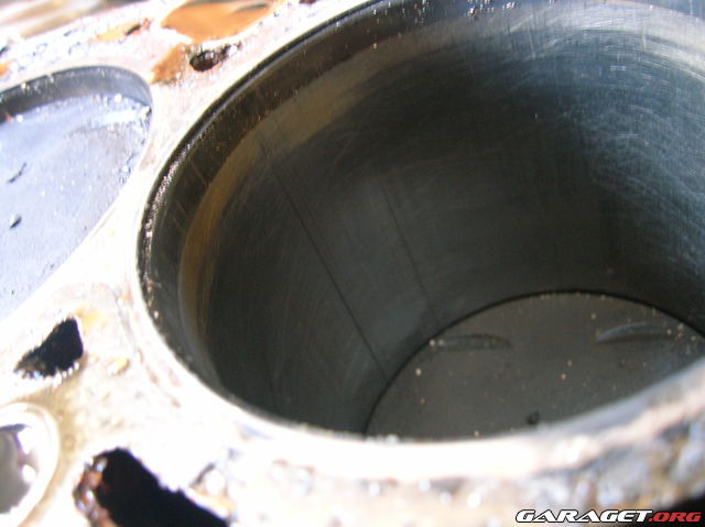

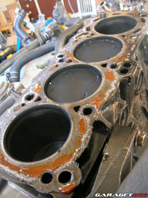

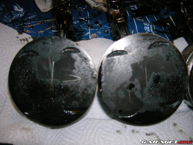

Motorn öppnad nu. Men problemet är att jag inte kan hitta något fel.
-Enda som är nämnvärt är att "Övre" kompressionsringarna är lite nötta, men ändå i sånt skick så de inte borde påverka kompression såpass mycket.
-En annan sak är att vevstakslagren kommer jag byta, de hade fått sig några repor men inte djupa.
-Topplockspackningen är hel och ventilerna gämt svarta.
-Kolvarna är gämt svarta och "det svarta" slutar där kolvringarna "slutar".
-Finns enstaka små repor, men de är inte så djupa så de skulle få påverka kompressionstrycket.
Bilder...

Nu funderar jag bara om man ska ta och byta topplockspackning, vevstakslager och kolvringarna... hmm.. finns väll inget annat att göra. Lär inte hitta några fler fel.

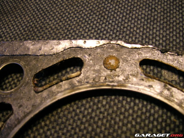

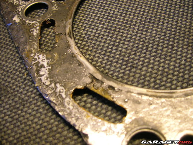

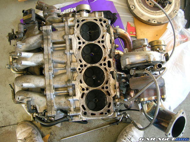

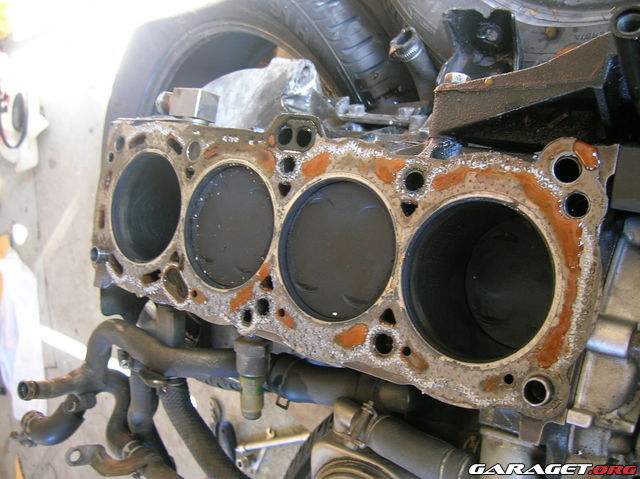

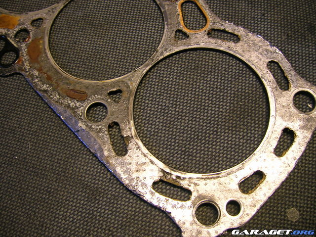

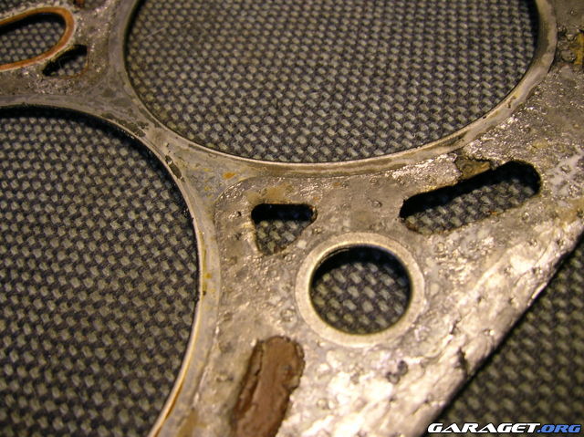

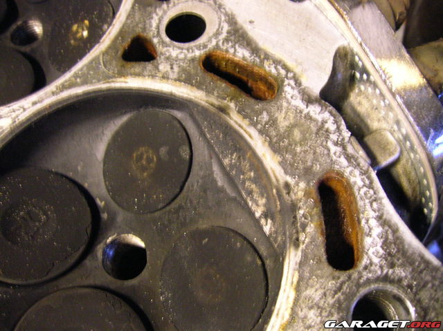

Har kollat kolvringarna och allt, testat gämföra glapp på kolvarna vs. cylindrarna och allt verkar okej. Provade blåsa/suga i insugets vevhusvent backventil och den verkade fungera bra.
Började igen misstänka topplockspackningen.
Rengjorde den från all olja och rostfärgad kylarvätska, började inspektera ordentligt 3ans och 4ans stålringar och märkte snabbt att 4ans cyl. hade 2 svarta punkter (*se bilder) och 3ans cyl. hade en svart rand på ena sidan. Märkte nog dessa när jag öppnade motorn men reagerade inte direkt då packningen var sprucken (på 4ans cyl just där det läckt). Men på bilderna syns det att packningen är sotad också där inne där packningen gick sönder vid demontering.
Det som retar mig är den har läckt i kylkanalerna, inte i oljekanalerna. Alltså av det man ser på packningen.
https://www1.garaget.org/gallery/archive/72159/919575_xd7ro0.jpg
3an och 4an
https://www1.garaget.org/gallery/archive/72159/919580_gxseis.jpg
4an
https://www1.garaget.org/gallery/archive/72159/919581_znb65y.jpg
Här syns det mycket bra då kameran förstärker det svarta området
https://www1.garaget.org/gallery/archive/72159/919585_6hwvlp.jpg
3ans roll hmm
https://www1.garaget.org/gallery/archive/72159/919614_kmc64c.jpg
Senast redigerat av Kimm3n (2 maj 2010)
